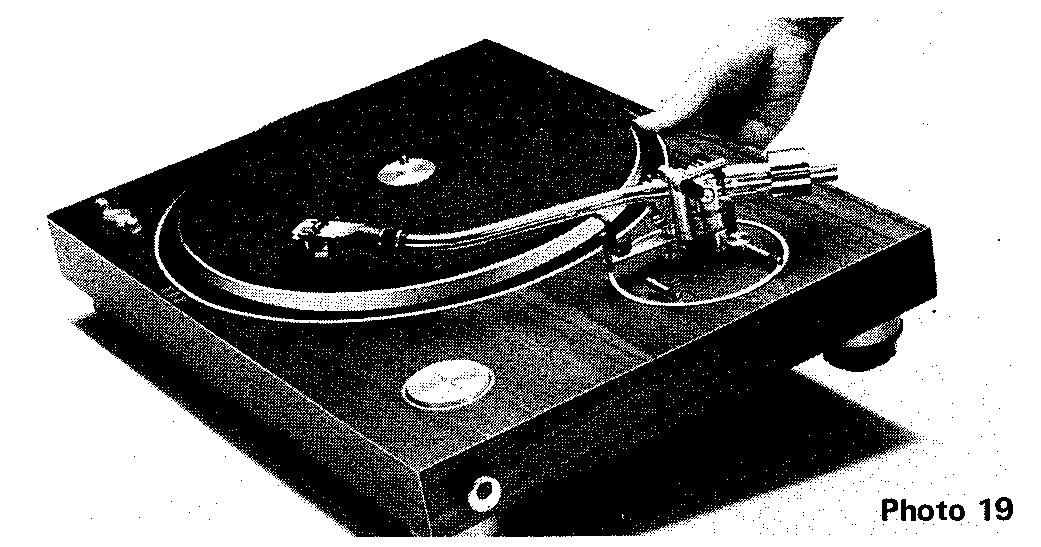

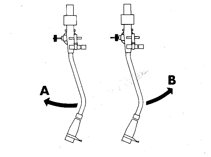

Taki test jest podany w oficjalnej instrukcji do ramienia Micro Seiki MA 505. Także to nie jest jest osobiste ćwiczenie Piterskiego

Czytam właśnie instrukcję od MA 505 mk3 i coś nie mogę znaleźć info o tym. Strona 5 traktuje o poziomowaniu. Możesz pomóc zlokalizować mrcnoos?
- Posty: 45288
Re: Igła nie jest w centralnym położeniu względem wkładki
Ah OK, instrukcja od mk1 opisuje "lateral balancing" bo mamy tam dodatkową przeciwwagę z boku i w ramach testu podnosimy tył gramofonu, jako dodatkowe upewnienie się czy przeciwwaga jest założona OK i czy gramofon jest wypoziomowany również w tej płaszczyźnie.
Kłopot - to jest tak jakby coś innego niż to o czym rozmawiamy tutaj, bo mało które ramię ma tutaj regulację, więc nie wiem jakie to ma przełożenie jako swoista ogólna zasada przy wyważaniu każdego ramienia gramofonowego.
Ale chętnie się dowiem.
Można sobie podnosić w sumie w każdym ramieniu przód/tył, boki i na skosy na każdym. Pouczające jak zachowuje się ramię mimo że potencjalnie jest gramofon wypoziomowany Ale tutaj nie widać żeby ramię miało tendencję do powrotu na uchwyt (przynajmniej w miejscu sfilmowanym) więc powinno być w miarę poprawnie.

Wojtek, problem w tym że ja czasem wolę coś wytłumaczyć przez telefon niż się rozpisywać.
Co bowiem może powodować jeszcze ruch ramienia, niewłaściwy Lateral balancing adjustment.
A o co chodzi to proszę spojrzeć na zdjęcia.
Ramię może nie mieć opcji wypoziomowania, ale podnosząc tył gramofonu zaobserwujesz czy ma tendencję do takiego ruchu.
To plus źle dobrany antyscating może po dłuższym czasie skutkować takim zachowaniem wkładki jak pokazał kolega.
