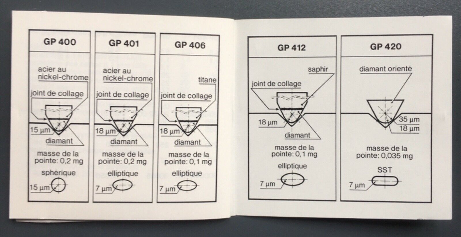

Podpinam się pod temat odnośnie wkładki Philips MK III. Z tego co wiem to oryginalna igła na tej wkładce to IIIB. Co to za igła na niej umieszczona z oznaczeniem IIIS? Nie mogę zbytnio znaleźć info w necie.
Dzięki z góry za pomoc.

IIIS to sferyk, na obrazku masz wszystkie opisane (po francusku, ale dasz radę)
GP400IIIS GP401IIIB GP406IIIE GP412IIISE GP420IIIST

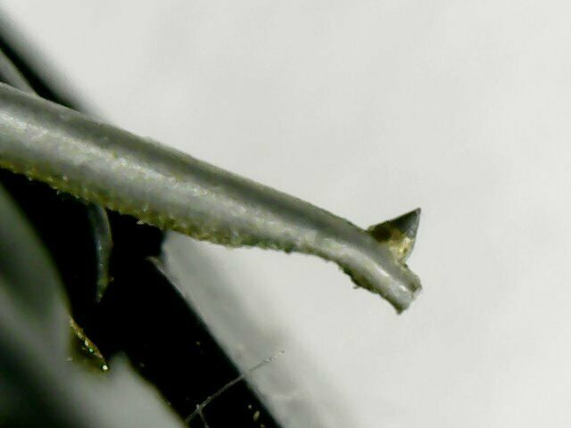

Obejrzałem sobie dzisiaj igłę GP 401 MKII pod pożyczoną lupą, bo ślepy już jestem i w okularach wydawała mi się zawsze czysta
Trochę mnie zaintrygowało, że wygląda inaczej niż zdjęcia igieł, które widziałem tu na forum czy w internetach. No ale ja jeszcze niedużo widziałem to zapytam.
Chodzi mi o to, że zwykle, a raczej zawsze igła jest na końcu wspornika, na środku, ale podstawa stożka/grotu nie wystaje poza wspornik, poza koniec wspornika. No mniej więcej tak jak na fot żebym był dobrze zrozumiany, ale przecież dobrze wiecie ja kto wygląda, fot oryginału i zamiennika GP401:
Moja wygląda jakby podstawa igły była poza wspornikiem, tak to ujmę, nie wiem czy właściwie opisuję. Zdjęcia średnie, ale widać o co mi chodzi.
Ten typ tak ma, a może tyle brudu na igle?

Od kogo kupiłeś ? Przecież to ordynarnie "grzebana" igła..Żadna fabryczna czy nawet zamienna igła nie jest tak zbudowana.
- kinky
- Posty: 4597
- Gramofon: Philips 5877
- Lokalizacja: Konin
Re: philips 401
No właśnie... czyli nie przywidziało mi się, że to jakiś cudak
Coś więcej dla zaspokojenia ciekawości?
Kupiona razem z gramofonem... nikomu qva już ufać nie można
