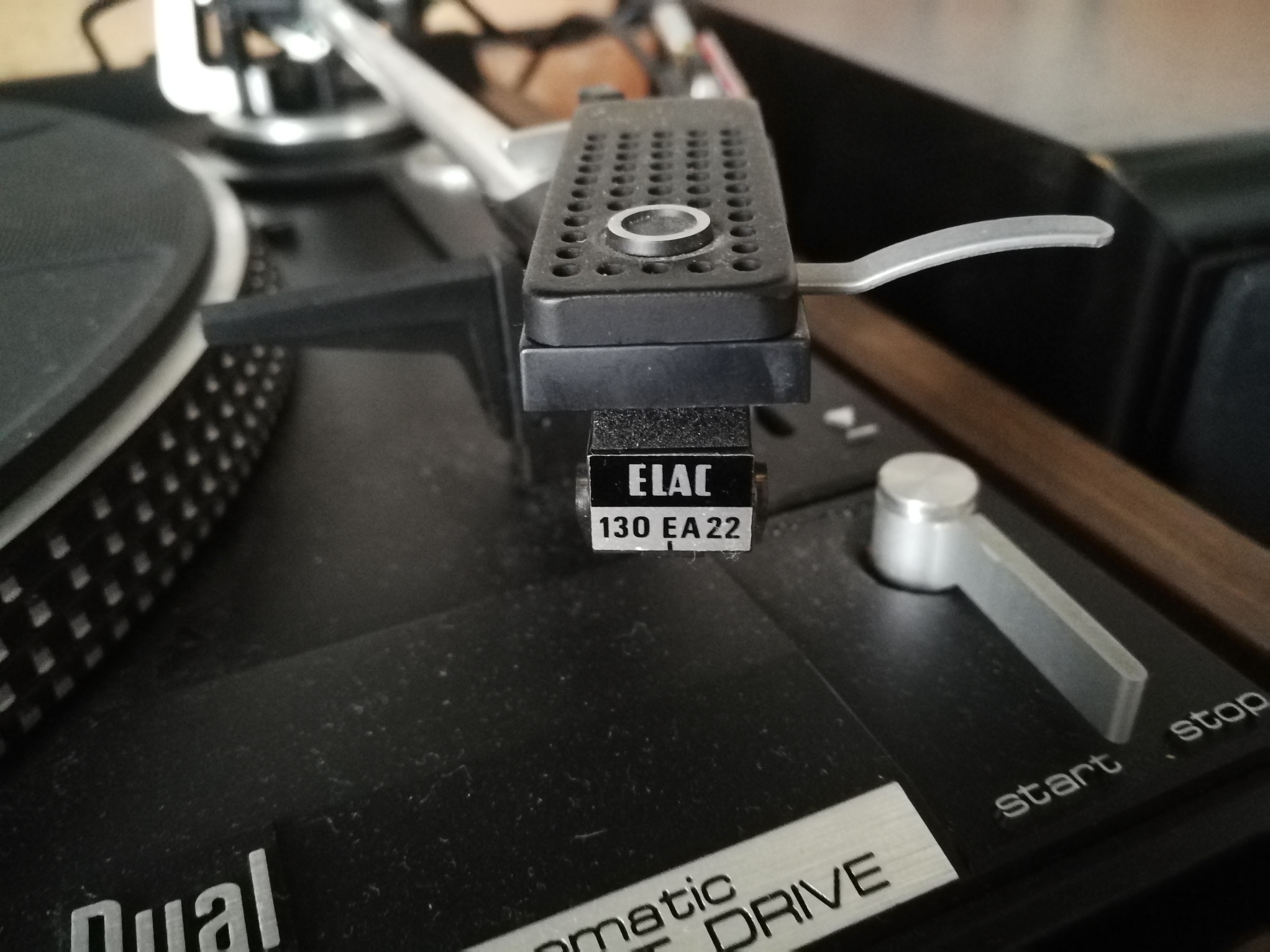

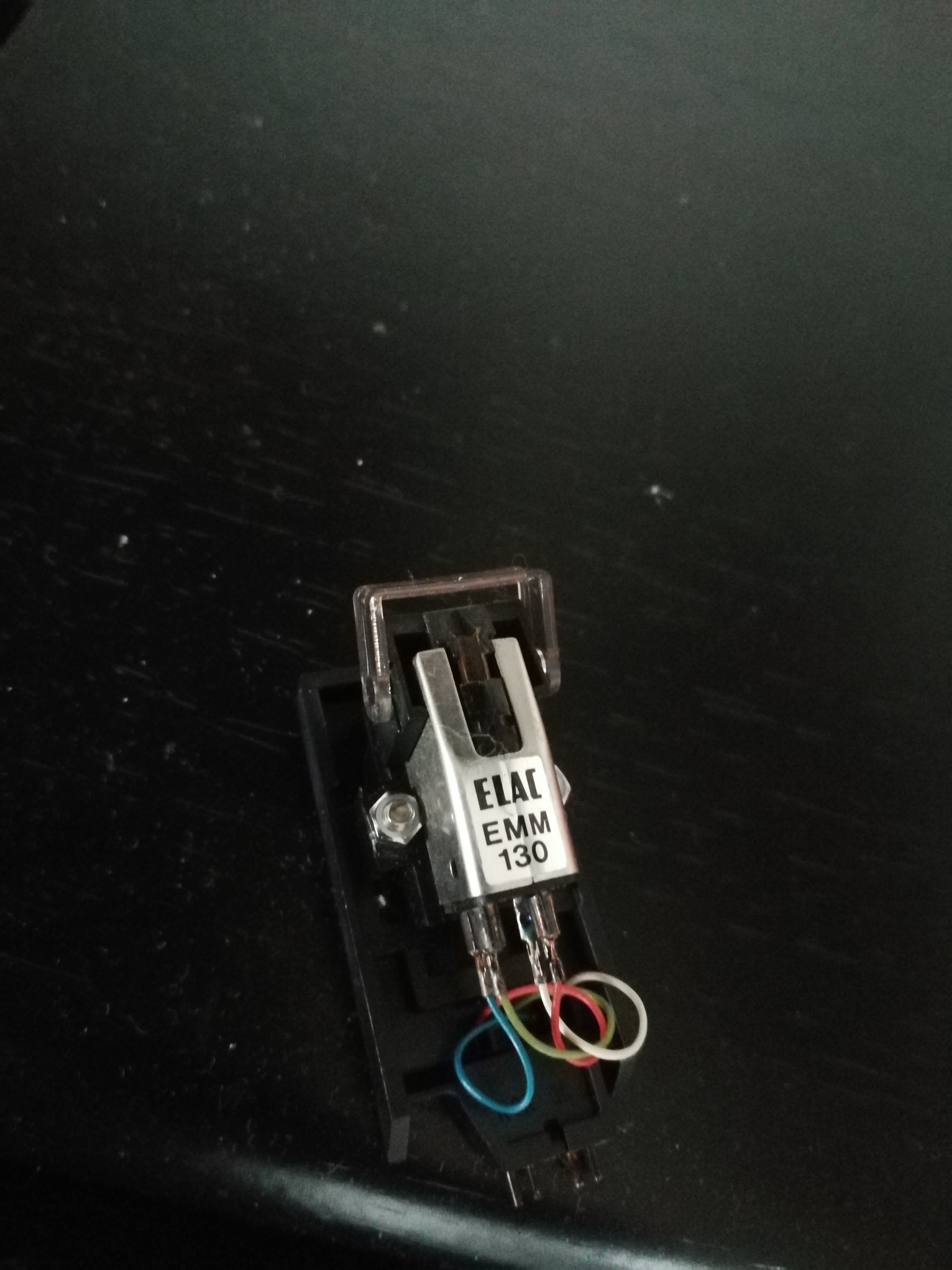

W swoim dualu 621 posiadam wkładkę Elac emm 130 z igłą elac 130 ea 22. Dziecko jakoś wdrapało się na wysokość ramienia i efektem jest złamana igła :doh:
Proszę o poradę, jaką igłę mogę kupić aby pasowała do tej wkładki?

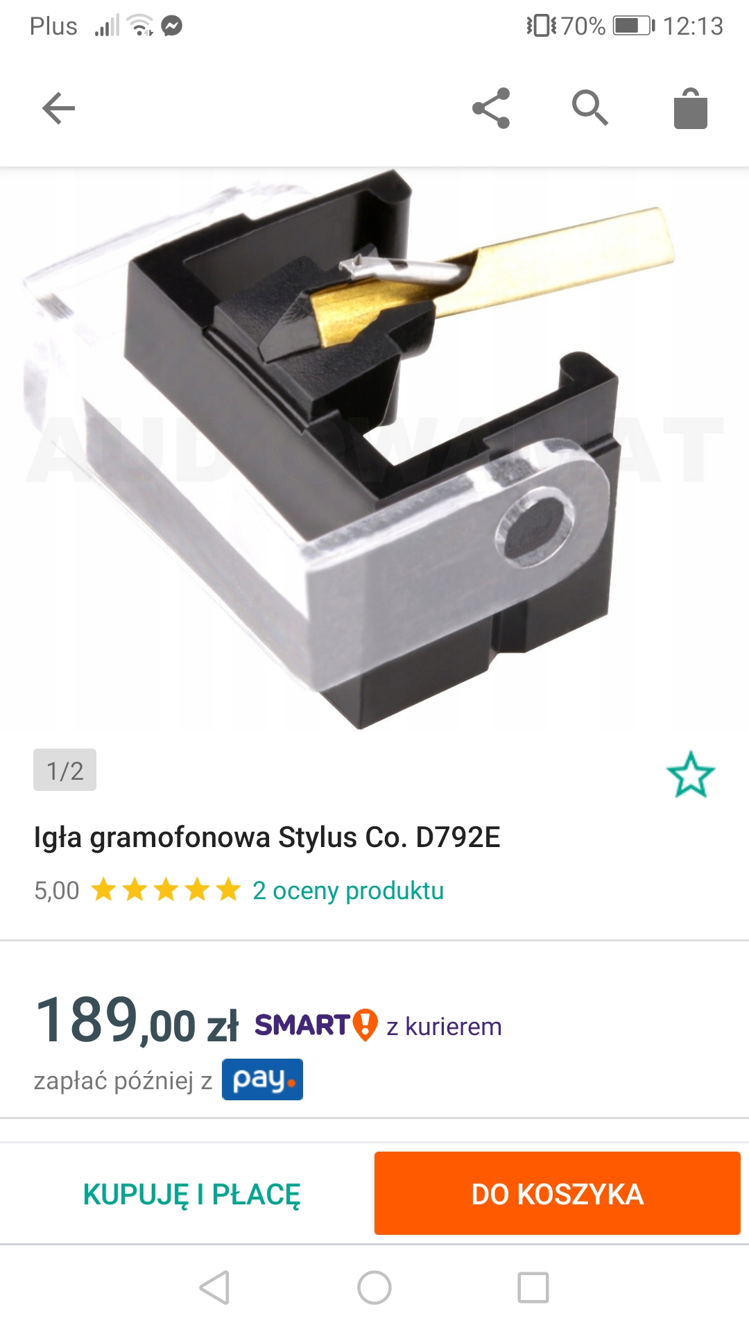

Na znanym portalu znalazłem tylko igłę zamiennik od audiowamat za prawie 2 stówki. Będzie dobra?

Będą pasowały wszystkie igły do serii Elac ESG.
Wiele zależy od budżetu. Wamat to swoiste minimum konieczne.
