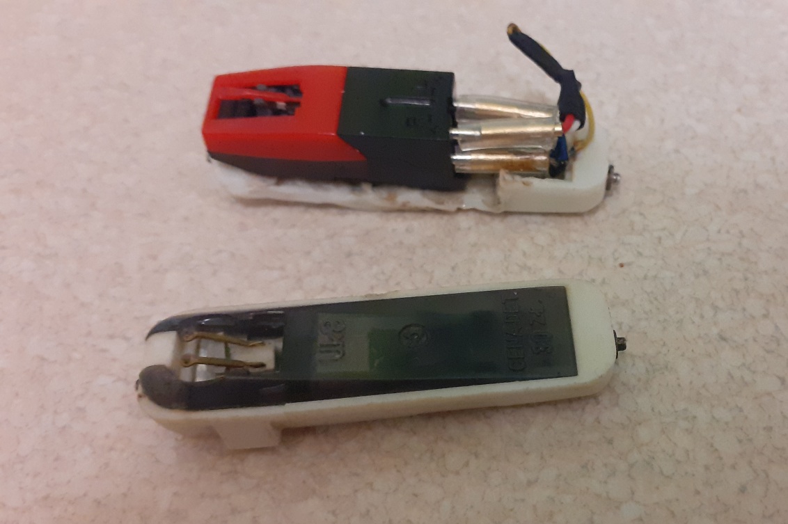

Ma ktoś odpowiednią rozpiskę styków typowej chińskiej wkładki (wiadomo o co chodzi, jest montowana w chińskich frezarkach nowych)? Chciałbym zamontować ją do Bambino i nie wiem które styki zewrzeć.

Chodzi Ci o Sanyo MG-05?

Tak, jak i wszystkie jej można by to powiedzieć podróbki. Jest tam napisane gdzie plus lewy prawy masa masa ale na niektórych tego nie ma a jak się podłacza po oryginalnemu to słychac brum.
A ty masz egzemplarz który ma oznaczenia czy nie ma?
Tak czy siak - obstawiam, że układ pinów jest identyczny na każdym egzemplarzu.
Jak patrzę na zdjęcia "brzucha" tej wkładki to oznaczenia R/L/+/- są dość jasne.

Robiłem coś takiego...
Górne piny razem, dolne razem (o ile dobrze pamiętam dolne to masa). Moje Bambino po takim zabiegu na nowo wydało dźwięk :) oczywiście takie "cuś" zrobiłem tylko po to, żeby sprawdzić gramofon, raczej nie odważył bym się używać tego na codzień.
