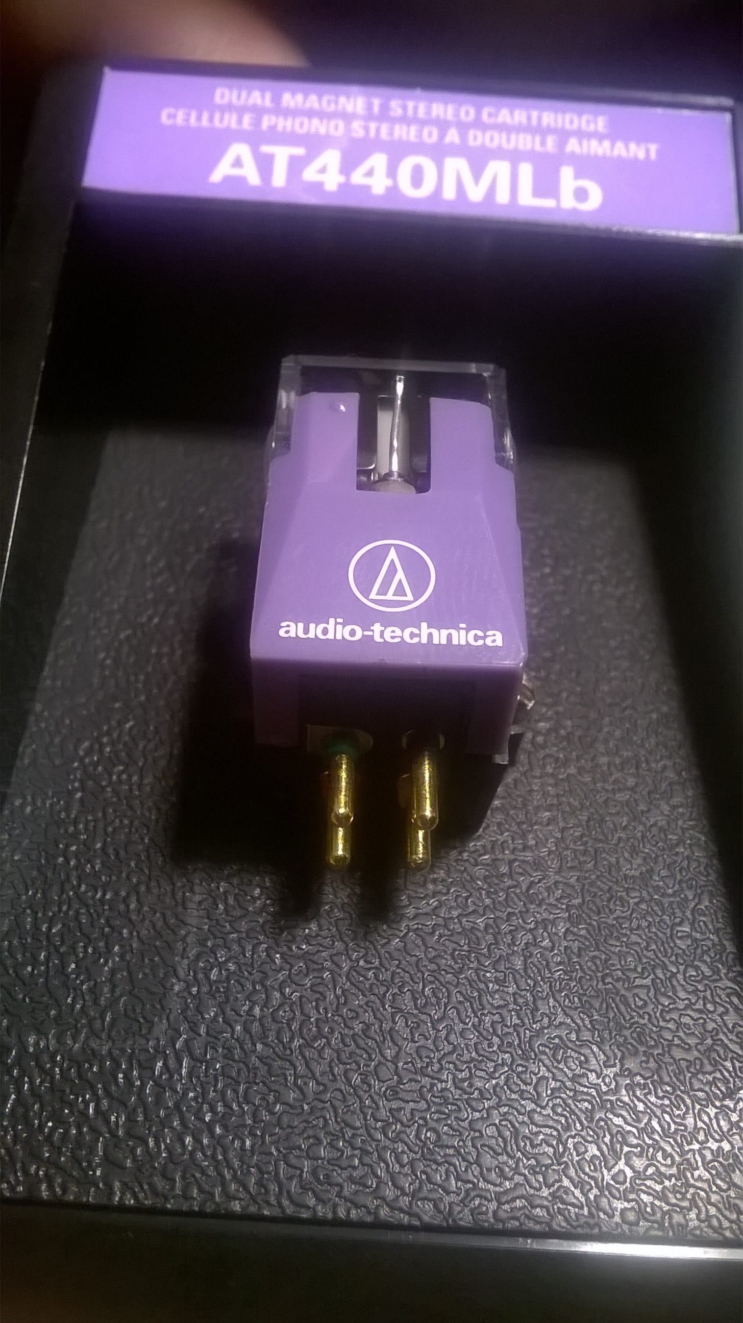

Co zrobić z taką wkładką, macie jakieś pomysły?... Czy po prostowaniu tego jakość będzie zbliżona do pierwotnego odtwarzania, czy może samą igłę wykorzystać do przeszczepu w jakąś inną wkładkę.?...ma ktoś jakieś doświadczenia w tej kwestii i chciałby się podzielić?...

Pisz do Cantilever na pewno jest to zrobienia

Nie ma opcji zwrotu do sprzedawcy?
A może było bardzo tanio i teraz wiemy czemu?

Opcja zwrotu jest, ale po co skoro rzeczywiście było tanio...a igła nie bele co.

Skoro miała być sprawna, a jest taka jak na zdjęciu - zostałeś oszukany/wprowadzony w błąd i zwrot się należy jak psu buda.
Ja bym się nie bawił w prostowanie - właśnie dlatego że igła to "nie bele co".
To nie jest rzadka igła, można kupić sprawną.
Alternatywnie - wsadź w imadło i wyklep

Cena dobrej igły to minimum 3/4 ceny kompletnej wkładki z igłą. Czy to naprawdę była okazja?

Po prostu dostałem ją do posłuchania,z możliwością odkupienia. Podejrzewam że właściciel nawet nie wie że jest skrzywiona, chyba jego ktoś nabił bo nie sądze by mi ją chciał wcisnąć świadomie. Cena jest do ustalenia, myślałem albo prostować albo ją przeszczepić do ortka OM20. Co o tym myślicie? Jest jeszcze opcja pod Wamatowski wspornik i do Shura V15 ale to chyba niewypał będzie?...Najpierw chcę wysłać ją Tomkowi do oglądu stanu igły i rozważyć co dalej. Jeśli diament będzie Ok. to jaka waszym zdaniem będzie uczciwa cena do zaproponowania?...

Tomek zazwyczaj przeszczepia igłę ze wspornikiem. Na Twoim miejscu bym sobie odpuścił bez względu na to ile ona kosztuje.

W sensie że jest ślepy?
No to podejrzewam że ktoś go nabił, a teraz on próbuje nabić kogoś
Oczywiście mogę się mylić. To Twój ziomek.
Tak jak teraz patrzę na to foto to równie dobrze wspornik może być po prostu przekręcony u nasady.
Takie naprawy to i ja robiłem, więc Tomek też pewnie sobie z tym poradzi.
Gorzej jeśli sama rurka jest jakoś dziwnie powyginana.
Wtedy kombinacje nie mają już najmniejszego sensu.
Wszak mówimy o używanej igle po przejściach rozważanej jako dawca co najmniej diamentu
Ja rozumiem że widzisz tutaj okazję życia, ale nie każ nam proszę doradzać które karkołomne druciarstwo będzie najlepszą opcją
Litości.

To kompletny "świeżak" i myślę że ktoś mu wcisnął albo okazuje się że "kolega" cwaniak i mnie próbuje uszczęśliwić. Nie wiem, był u mnie posłuchać, zostawił wkładkę, której nawet nie obejrzałem
w zamian dostał lampy do testu. Lampy się spodobały i zapłacił bo ja na wkładkę nie byłem chętny, po 440-tke miał się zgłosić ale słuch po nim zaginął, więc kiedy miałem więcej czasu to ją obejrzałem. Co do wspornika, to perspektywa ujęcia obrazuje że jest okręcony, jest po prostu przegięty a w miejscu przegięcia lekka wgiętka i na górze pomarańczowy kropka-znacznik.To fabrynie takie coś jest?...
Wojtek...nie okazja życia tylko myślę co by można z tego sensownego zrobić...i właśnie traktuję forum jako najwłaściwsze miejsce do takiej merytorycznej dyskusji, bez prześmiewania się.

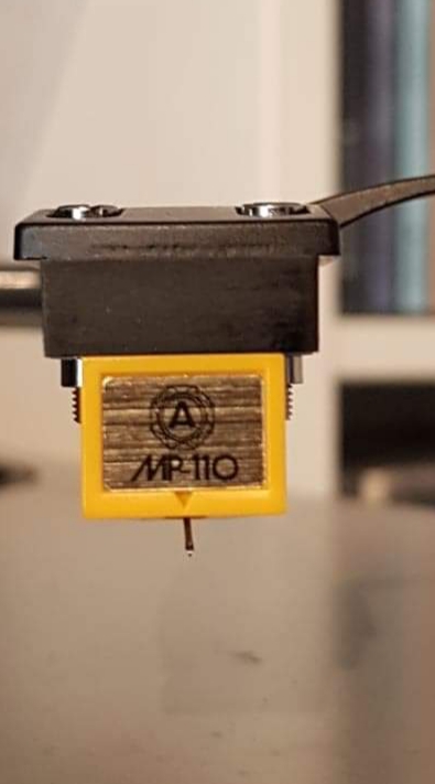

Cześć, jeśli to nie problem, to podepnę się pod temat.
Kupiłem niedawno wkładkę, od nowości wspornik jest trochę przekrzywiony.
Czy jest to problem, czy mieści się w granicach?

Jeśli to nówka ze sklepu to bym reklamował, niemniej - lepiej to skorygować pozycją wkładki w headshellu, przekręcić ją trochę.

Tak to nowa wkładka kupiona na allegro.
Jest to moja pierwsza wkładka więc nie przywiązałem do tego uwagi choć zauważyłem to zaraz po wyjęciu wkładki z pudełka. Mam ja 3 tyg.
Gra środkiem, wydaje mi się że przy ostrzejszej muzyce trochę nieczysto

Czy jest mozliwe żeby antyskating był niesprawny i tak wypaczył wspornik w zawieszeniu ?
