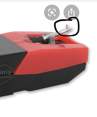

Dziś zauważyłam, że igła ma oderwaną tą końcóweczkę ostrą(przykładowe zdjecie) Chłop impreze ostatnio robił😬

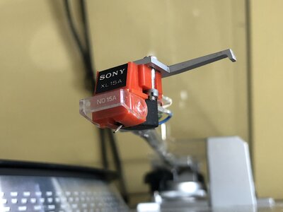

W sensie że tak wygląda Twoja wkładka?
Zrób może rzeczywiste zdjęcie, dla pewności.
mrowka82
Posty: 14
Rejestracja: 26 sie 2020, 14:23
Re: Igła do sony ps-t22
Post autor: mrowka82 »
Wrzuciłam z netu zdjęcie bo w domu mnie nie było. To jest rzeczywiste
Posty: 45656
No tak, widać że diament odpadł.
