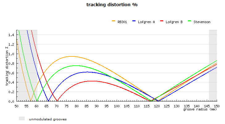

Cześć, wolę się upewnić - pogorszenie jakości dźwięku kiedy igła znajduje się blisko środka płyty / szpindla oznacza że mam źle ustawioną wkładkę?

Tak jak również od jakości samej igły. Im lepszy szlif tym problem jest mniej słyszalny.

Normalna rzecz znana jako IGD.
Po prostu im bliżej środka tym mniej winyla na sekundę jest dostępne i gęściej informacja jest upakowana.
Często przyczyną jest źle ustawiona wkładka. Sprawdź wszystkie parametry lub spróbuj innej geometrii.
Albo zmień igłę na ostry szlif bo one lepiej śledzą rowek.

Igły w mojej wkładce nie zmienię, Wojtek dobrał o ile wiem najlepszy zamiennik jaki jest i mam 0,2x0,7. Mogę coś pokombinować z ustawieniem wkładki - bo tu nie mam doświadczenia wielkiego i jakoś to zawsze wychodzi ale pewnie da się lepiej.

Geometria Stevensona minimalizuje IGD ale kosztem większych zniekształceń wcześniej:
No ale jeżeli igły lepszej nie ma, to tylko ustawienie wkładki może przynieść efekt.
