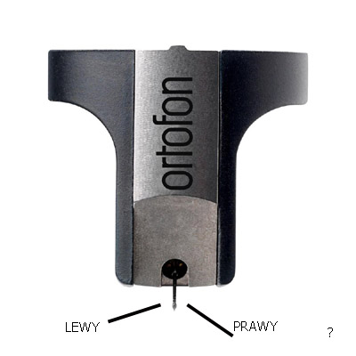

Mam naście wkładek i zacząłem "badać" nierówność kanałów w każdej z nich.
Wnioski wydają się proste - te bardziej zużyte igły (nie tylko przeze mnie , kilka było spadkowych po zakupie gramofonu lub headshella) wykazują rozjazd kanałów w lewo. Nie jaki diametralny ale jak sie skupimy to słychać że lewy gra głośniej niż prawy , na vu-metrach na komputerze też to widać
Nowe igły/wkładki jakie mam idą równo.
Dlaczego akurat w lewo?
Jak patrzymy na igłę od frontu (Winfield na zdjęciu) to lewy kanał jest (chyba) po wewnętrznej stronie rowka a prawy na zewnątrz płyty, więc co - zbyt duży antyskating "zdziera" prawy kanał na igle i ten z czasem cichnie?
A może powód jest zupełnie inny? Proszę speców forumowych o praktyczne wyjaśnienie...

Jeżeli mamy ramię dobrze ustawione względem siły odśrodkowej, to na gładkiej płycie (bez rowków) igła będzie stać w miejscu przy kręcącym się placku. Rowki są jak wiadomo skierowane do środka, które kierują ramieniem coby się przesuwało w kierunku końca płyty. W takim razie na igłę mimo wszystko działa siła od brzegu płyty do jej środka.
W związku z powyższym zewnętrzny brzeg rowka pcha igłę ku środkowi i zjada prawy kanał na igle i pewnie płycie też.
:think: :think: :think:
Tak bym chciał to rozumieć.
