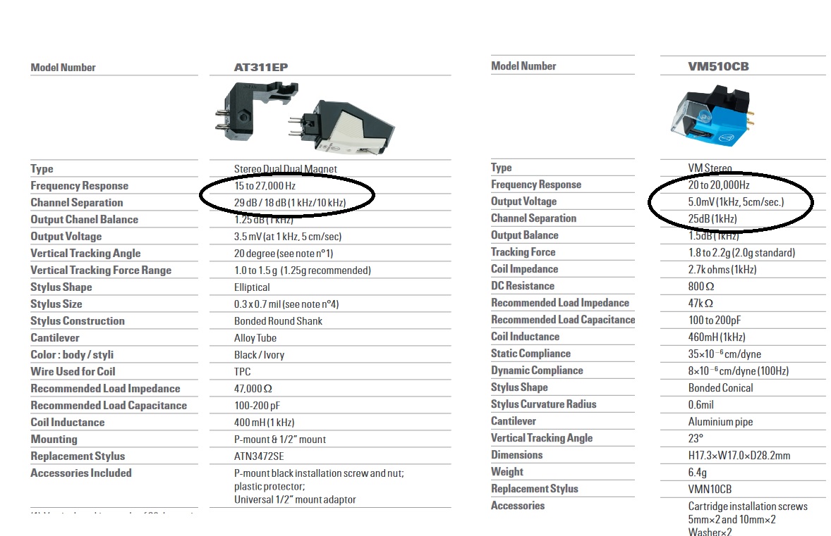

Cześć,
Mam pytanie o wkładkę ponieważ przeglądam różne rodzaje, czytam i natknąłem się na AT311EP
Na papierze wydaje się lepsza niż. VM510CB, a jest 3 razy tańsza, czy może ktoś mi wytłumaczyć o co chodzi? Mówiąc specyfikacja mam na myśli pasmo przenoszenia i separacje kanałów. Czy taka AT311EP będzie dużo lepsza to AT3600L?
https://eu.audio-technica.com/resources ... ges_17.pdf

kami3n147 pisze:
24 gru 2018, 12:53
Z technicznego punktu widzenia z pewnością jest lepsza, z wielu względów.
Cena to nie jest ostateczny wyznacznik klasy wkładki ;)
kami3n147 pisze:
24 gru 2018, 12:53
Tak choć nie wiem jak wyrazić "dużo" :)

Post autor: kami3n147 »
W takim razie ona wykonana jest w innej technologii, ze stosunek cena\jakość jest bardzo dobry? Zauważyłem, ze jest mniejsza niż pozostałe i zeby przekręcić ją do zwykłego headshella potrzebna jest przejściówka.
Posty: 44801
Re: AT311EP
Jest z zupełnie innej, starszej serii, tak.
kami3n147 pisze:
24 gru 2018, 15:12
AT311EP to wkładka MM typu T4P. Dlatego potrzebny jest adapter by zamocować ją na ramieniu z mocowaniem 1/2''.
