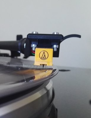

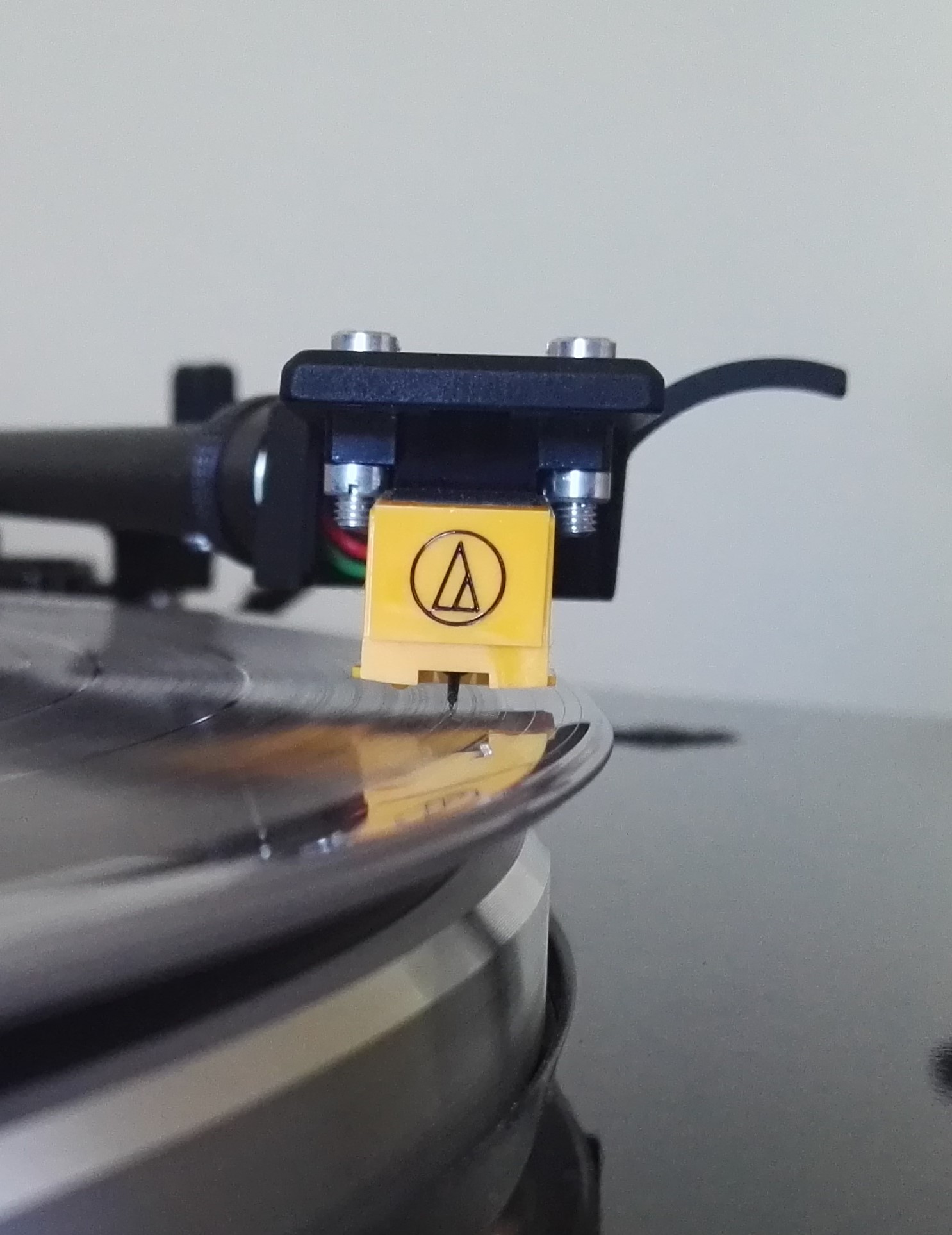

Cześć, piszę bo zauważyłam problem z uchwytem wkładki w moim gramofonie Denon dp 300f. Jak widać na dołączonym zdjęciu, igła nie pada na płytę prostopadle. Czy w moim Denonie da się to jakoś ustawić np. rozkręcając ramię, albo kupując nowy uchwyt? a jeśli nie, to czy takie przekrzywienie nie będzie powodowało dużych uszczerbków na zdrowiu moich płyt? Byłam z tym u fachowca, ale powiedział że ramię za mocno opada i trzeba to naprawić, albo opuszczać ręcznie bo inaczej się uszkodzi igła, a o przechyle nic nie powiedział, chociaż go o to pytałam. Czy jeśli nie da się tego ustawić, to lepiej kupić nowy gramofon?

Sprawdź czy u nasady mocowania uchwytu (na ramieniu) jest na dole mała śrubka. Jeżeli jest, to wystarczy ją poluzować i będzie można poprawnie ustawić azymut.
