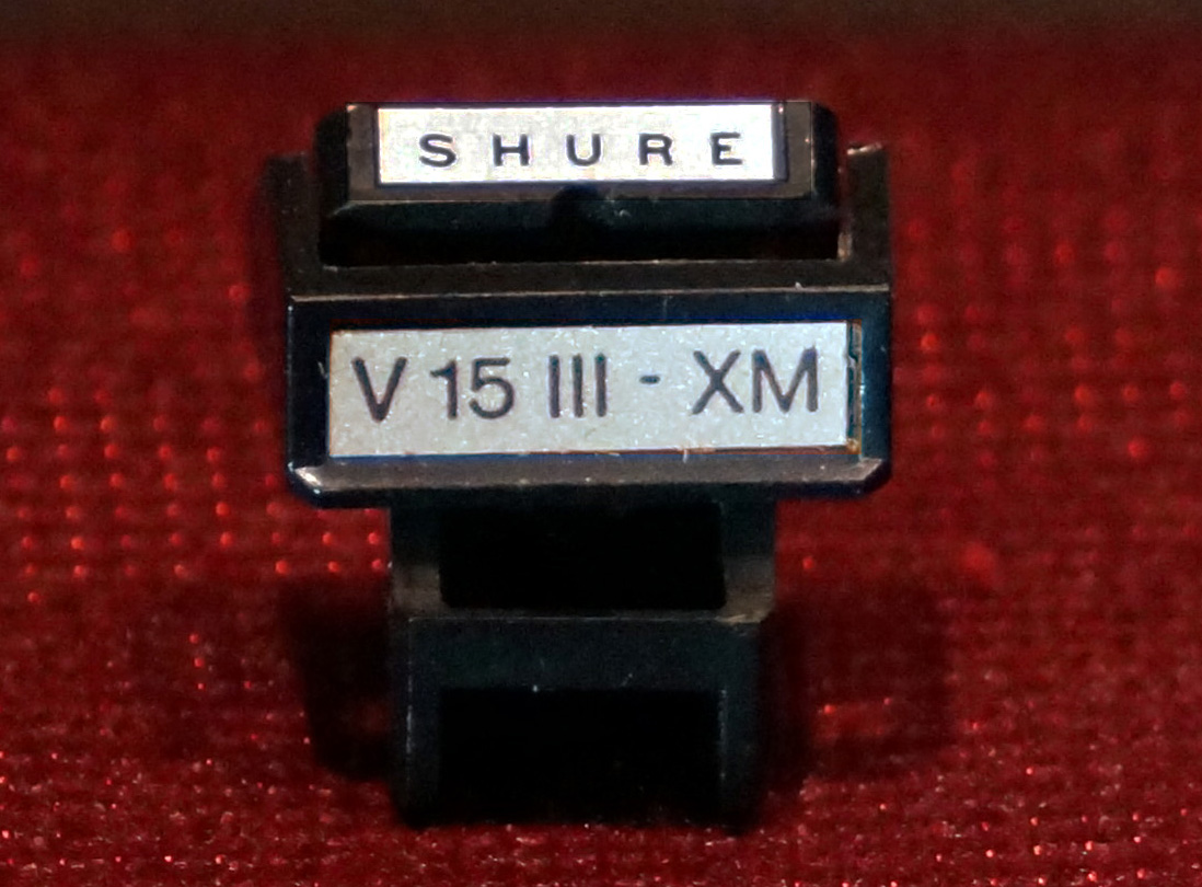

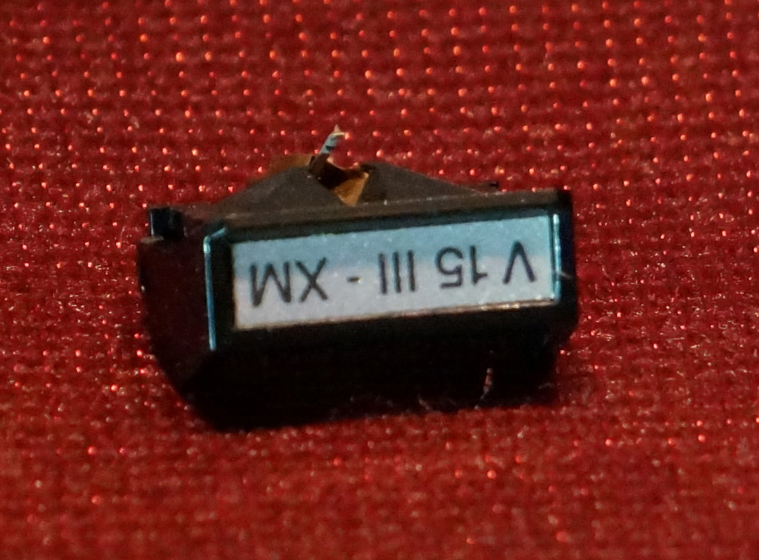

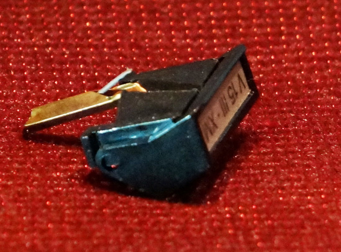

Dante, widzę, że jesteś z Warszawy. Czy miałbyś ochotę przetestować oryginalne igły do V15III w wersji XM (brand na użytek gramofonów Braun) o które pytałem kiedyś na forum? Jeśli tak, chętnie Ci je na kilka dni pożyczę. Ciekaw jestem jak mają się do współcześnie produkowanych. Od razu zaznaczam, że chodzi o działania poznawcze, a igły nie są na sprzedaż. To mój żelazny zapas, którego nie chcę się pozbywać, ale jak sądzę, są dość unikalne i może to być ciekawa wiedza. Na jednej z nich grałem około 80-100 godzin, więc powinna być już "dotarta", druga i trzecia były testowane na kilku płytach (chyba, że o czymś nie wiem, bo nie jestem ich pierwszym właścicielem). Z ciekawostek mam też dwie oryginalne igły AT30MC obie NOS - jedna "nówka" odpalona tylko dla sprawdzenia, druga "wygrzana" w podobnym stopniu co V15. Jeśli miałbyś ochotę zrobić takie testy, daj znać na priv. (Oczywiście myślę też o looknięciu na nie Twoim oczkiem 500+)

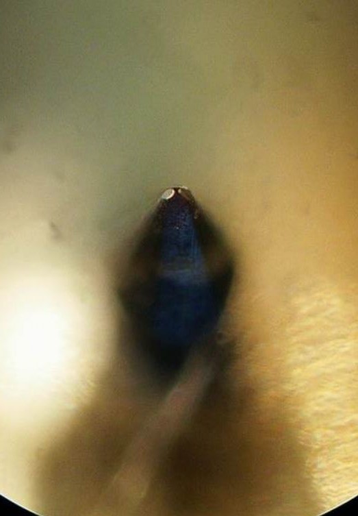

Znalazłem dzisiaj u syna takie cudo. Myślę sobie może warto sprawdzić co nieco. Prosty w obsłudze z dodatkowym oprogramowaniem. Warty z 50 dych. Dołączam zdjęcia starej i jeszcze nie wygrzanej.

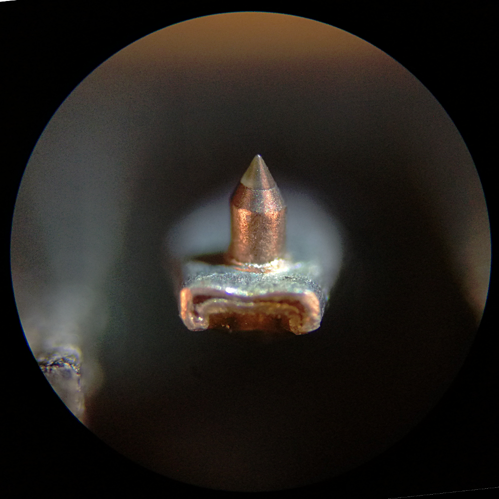

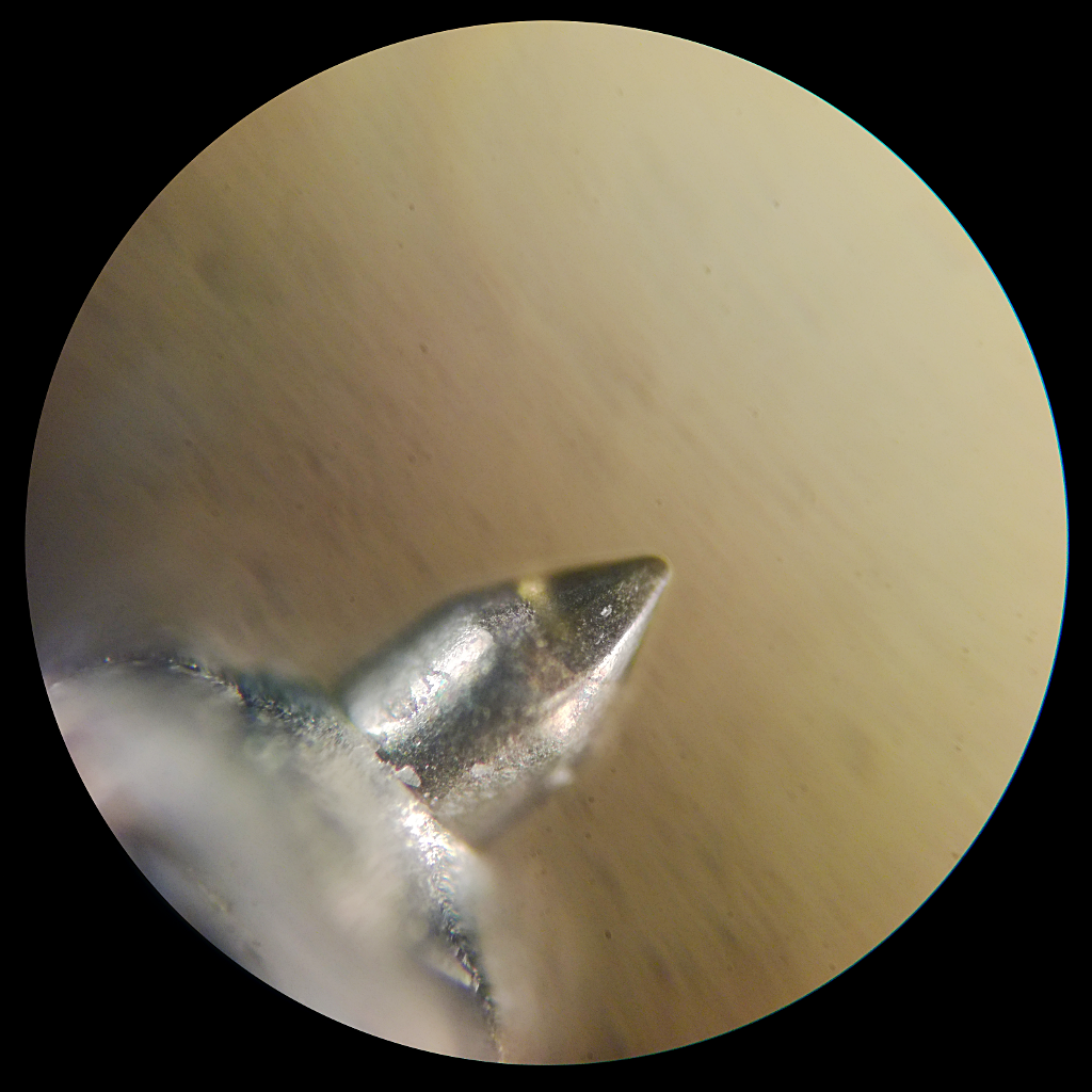

To może ja pokażę parę zdjęć. Z góry przepraszam za jakość, ale z uwagi na spartańskie warunki, są robione w zaimprowizowany sposób (telefonem w projekcji afokalnej).
Igła Oroton LM5 (sferyczna, o nieznanym przebiegu) powiększenie ok. 78x: Ta sama w powiększeniu ok. 312x (na zdjęciach tego nie widać, ale jest to jedyna igła w moim posiadaniu, na której widać lekkie ślady zużycia, aczkolwiek wydają się minimalne): Zamiennik ATN12XE. Gra fatalnie, ale jest fotogeniczny, 78x: I ta sama igła w powiększeniu ok. 156x. Z racji słabych walorów dźwiękowych praktycznie nówka. Ale z wyglądu wydaje się być uczciwym eliptykiem: Mało używana Ortofon 10 (z serii OM), 78x: I 156x: Last but not least. ATN120E dyskretnie przedstawiona w tym wątku:
viewtopic.php?t=8168&start=15
Nagi diament, może dlatego taka wstydliwa. Ciężko było zrobić zdjęcie, który by cokolwiek pokazywało. Jest to igła sporo używana (ale brak widocznych śladów). Tęczowe interferencje to nie wady optyki, tylko pozostałość po płynie do czyszczenia. Była tak brudna, że wstyd ją było pokazywać przed kąpielą. Z trudem wyciśnięte 78x: Troszkę przegiąłem z ilością, ale trudno, niech już tak będzie.
Edit: oglądajcie raczej w pełnym rozmiarze. Widzę, że po przeskalowaniu ginie sporo detali (a i tak dużo ich nie ma).
