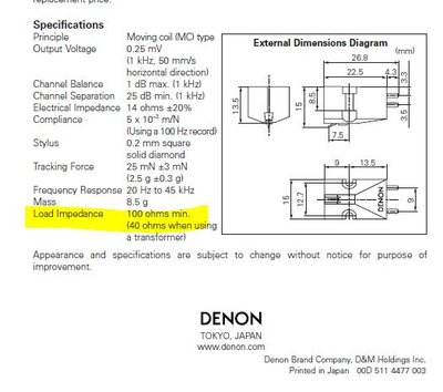

Dla tej wkładki 100ohm to minimum.
Ludziska stosują zasadę x10 lub x20 impedancja wewnętrzna.
Czyli dla denka próbuj 140-280ohm. Albo i więcej no i słuchaj.
