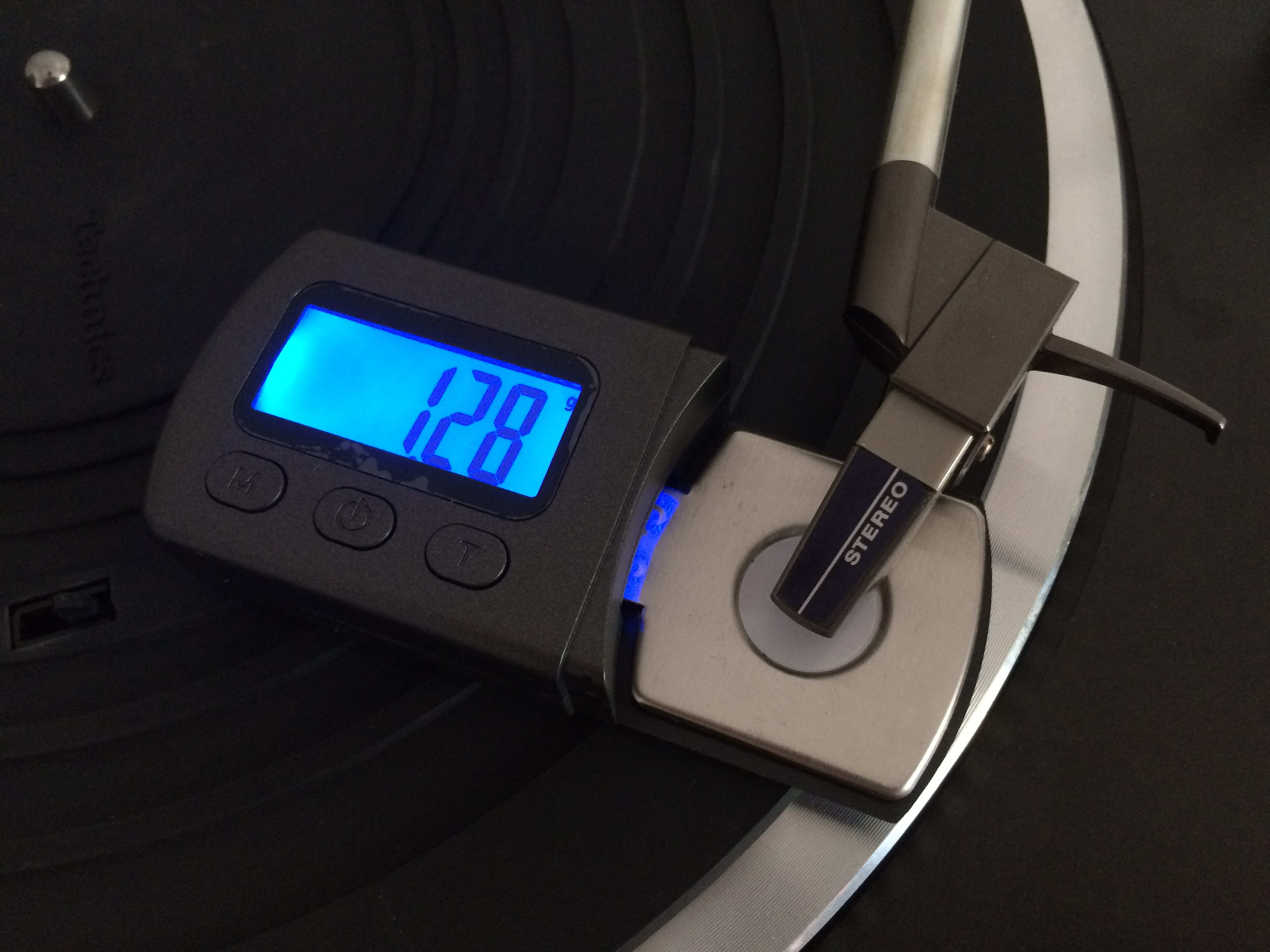

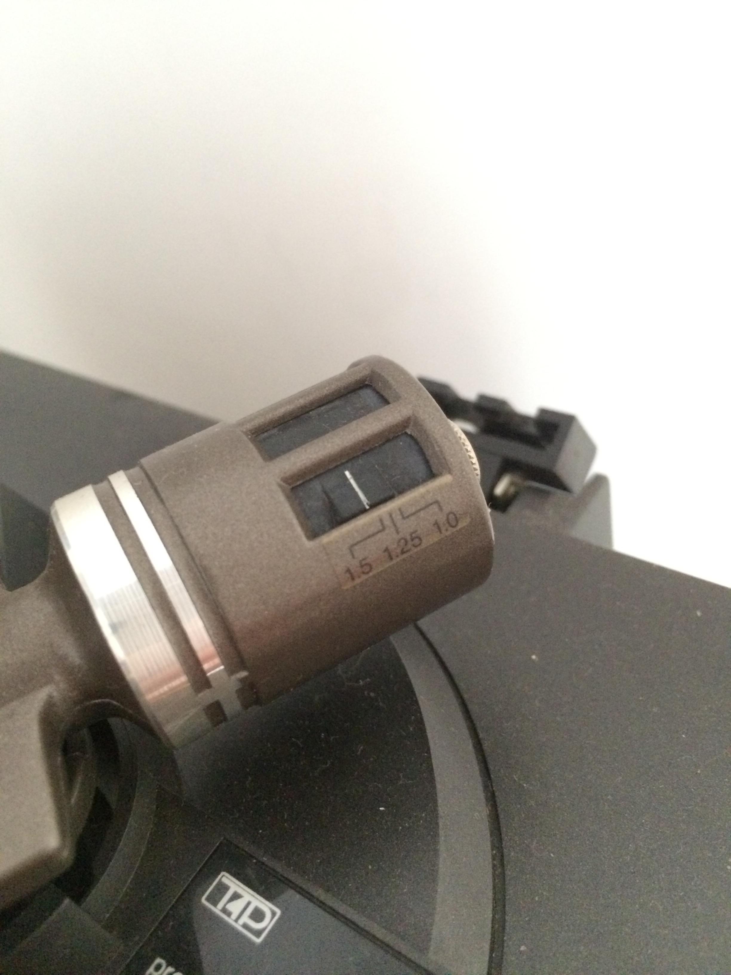

Koniecznie zaopatrz się w wagę gramofonową. Skala przeciwwagi tego gramofonu, jak i większości gramofonów z mocowaniem T4P w których jest możliwość regulacji siły nacisku igły jest wyskalowana na stałe. Można by się spodziewać, że producenci trzymają się standardu, lecz jakie było moje zdziwienie, gdy gramofon był ustawiony na 1.25g, a waga wskazała poniżej grama.Obecnie przy ustawieniu ponad 1.5g, waga wskazuje 1.28. Dopiero gdy waga dotarła i ustawiłem go według wagi, gramofon zaczął grać jak należy. Podobny problem zauważyłem u kolegi restimek, na łamach wątku "Jaka wkładka T4P?" http://www.winyl.net/viewtopic.php?t=19 ... 95#p129515 . Winę zwalam na badziewny zamiennik igły do wkładki P30 od wamatu, którego muszę się jak najszybciej pozbyć i zaopatrzyć w coś lepszego.

Może faktycznie z ciekawości, ale i dla spokojności ducha kupię wagę i porównam gramaturę fabrycznego do mego ustawienia. Bo z tegoż jestem kontent.

No to ja miałem tak, że na przeciwwadze 1.25 g, a igła miała nacisk 1.0. Zmieniłem i jest ok. Jednak jak nacisk był na mały (1.0 g) a antyskating na 1.25 to coś się mogło stać płytom, powiedzmy o kilku odtworzeniach.
