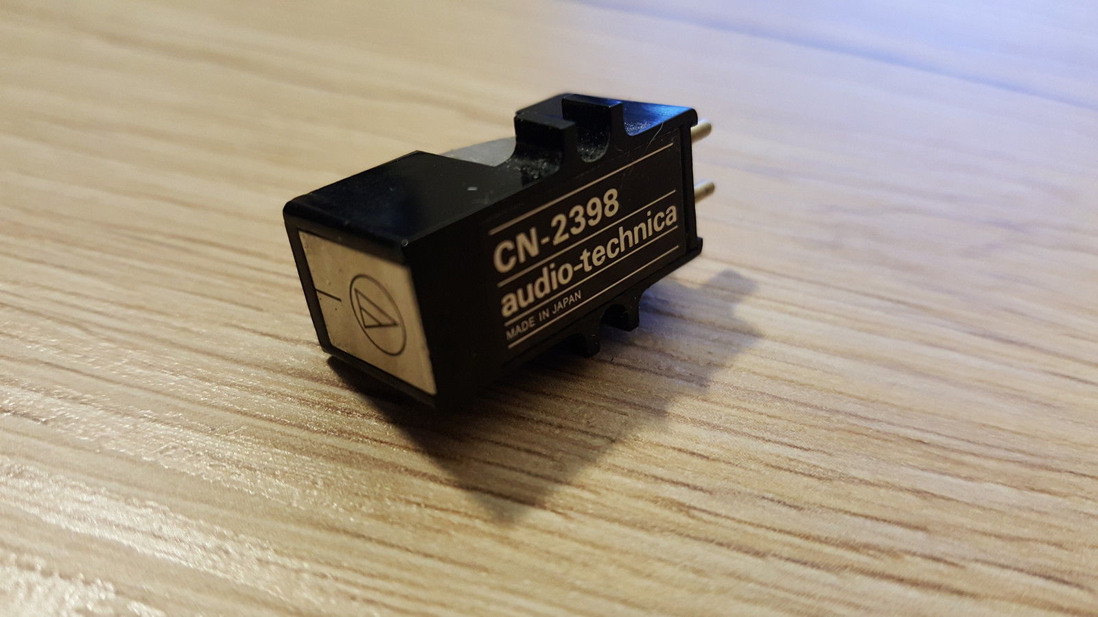

Kolejna zabawka i parę wątpliwości, które mam nadzieję szanowne grono ekspertów rozwieje lotem błyskawicy.

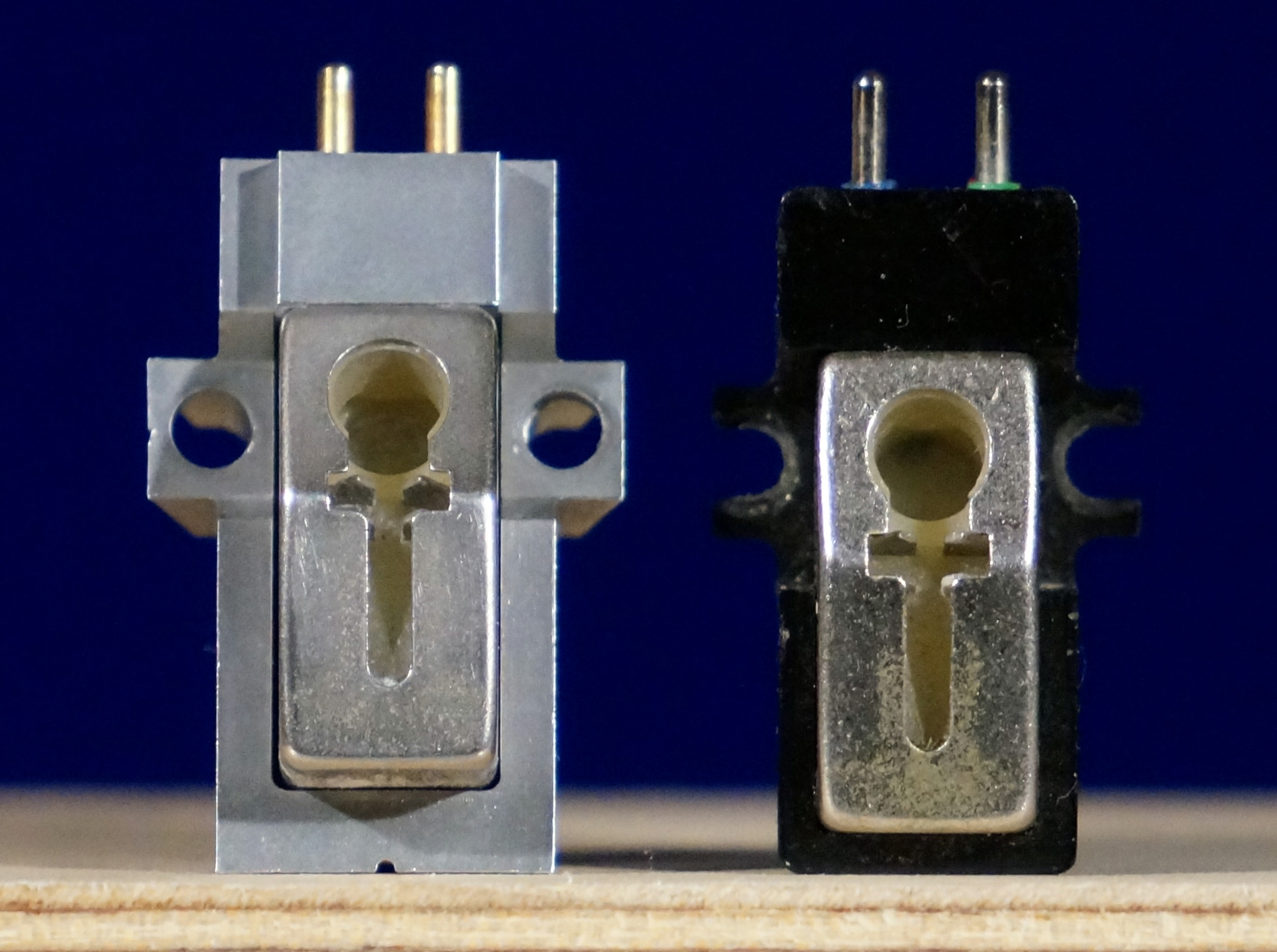

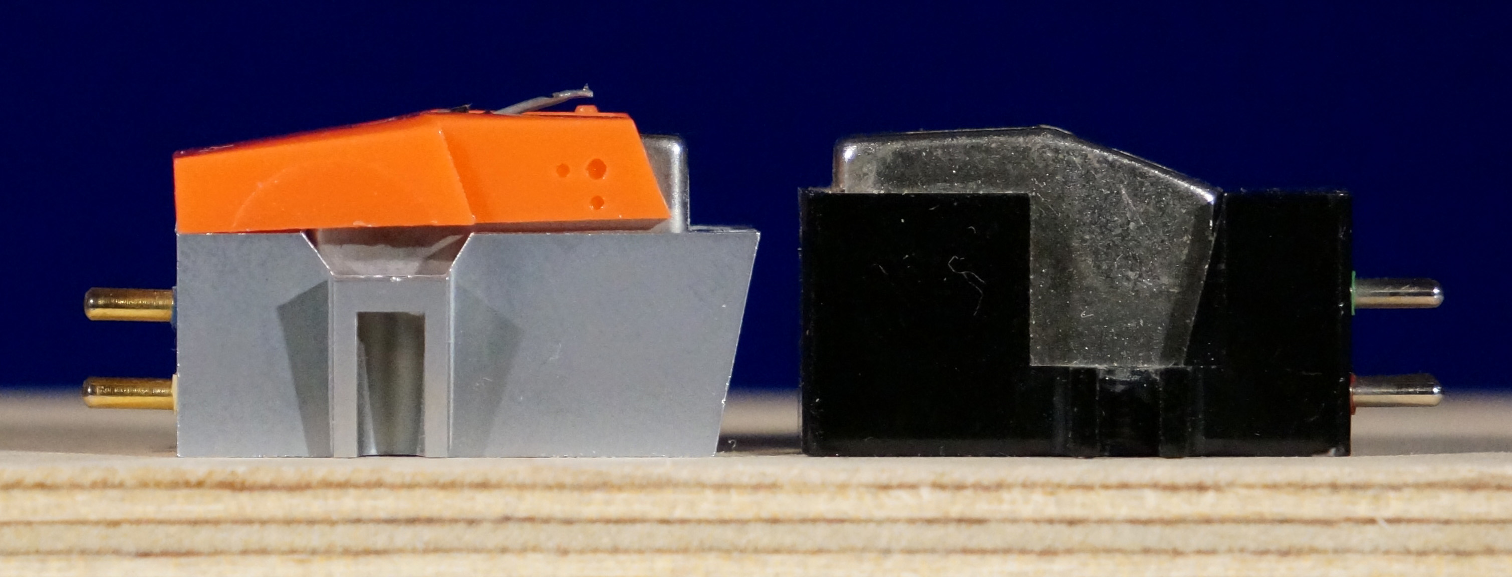

Mam AT 13Eav i porównywałem mocowanie igły. Jest blisko, jednak w "trzynastce" boczne burty igły są wyższe i nie pasuje ona do CN-2398. Poza tym okrągły otwór mocowania obudowy igły w CN-2398 jest minimalnie większy. Domyślam się, że zrobiono to celowo, żeby nie można było stosować starych igieł do nowych wkładek.
Wiem, że oryginalne igły do AT12 można kupić całkiem niedrogo (w porównaniu na przykład do AT13Eav).
Nie mam niestety żadnej AT11, ani AT12, więc nie mogę sprawdzić, czy igła pasuje do CN-2398.
Na zdjęciach porównuję wizualnie AT13Eav i CN-2398

... co widać na załączonych obrazkach.AT-13 to już inna wkładka
Pozostaje pytanie, czy igły od At 10 / 11 i 12 będą pasowały do CN-2398 i czy warto do tej obudowy szukać oryginału (wiadomo... sporo drożej), czy też kupić wamatowski zamiennik i nie kombinować z eBay'em PayPalem i innymi upierdliwościami.
Zdaję sobie sprawę, że oryginał jest zawsze lepszy od zamiennika, chodzi mi o to, czy body CN-2398 jest na tyle dobre, że warto w nie inwestować.
