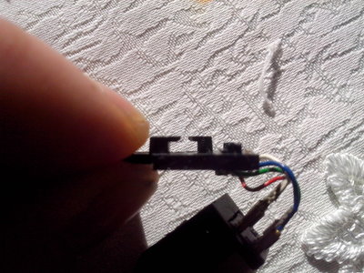

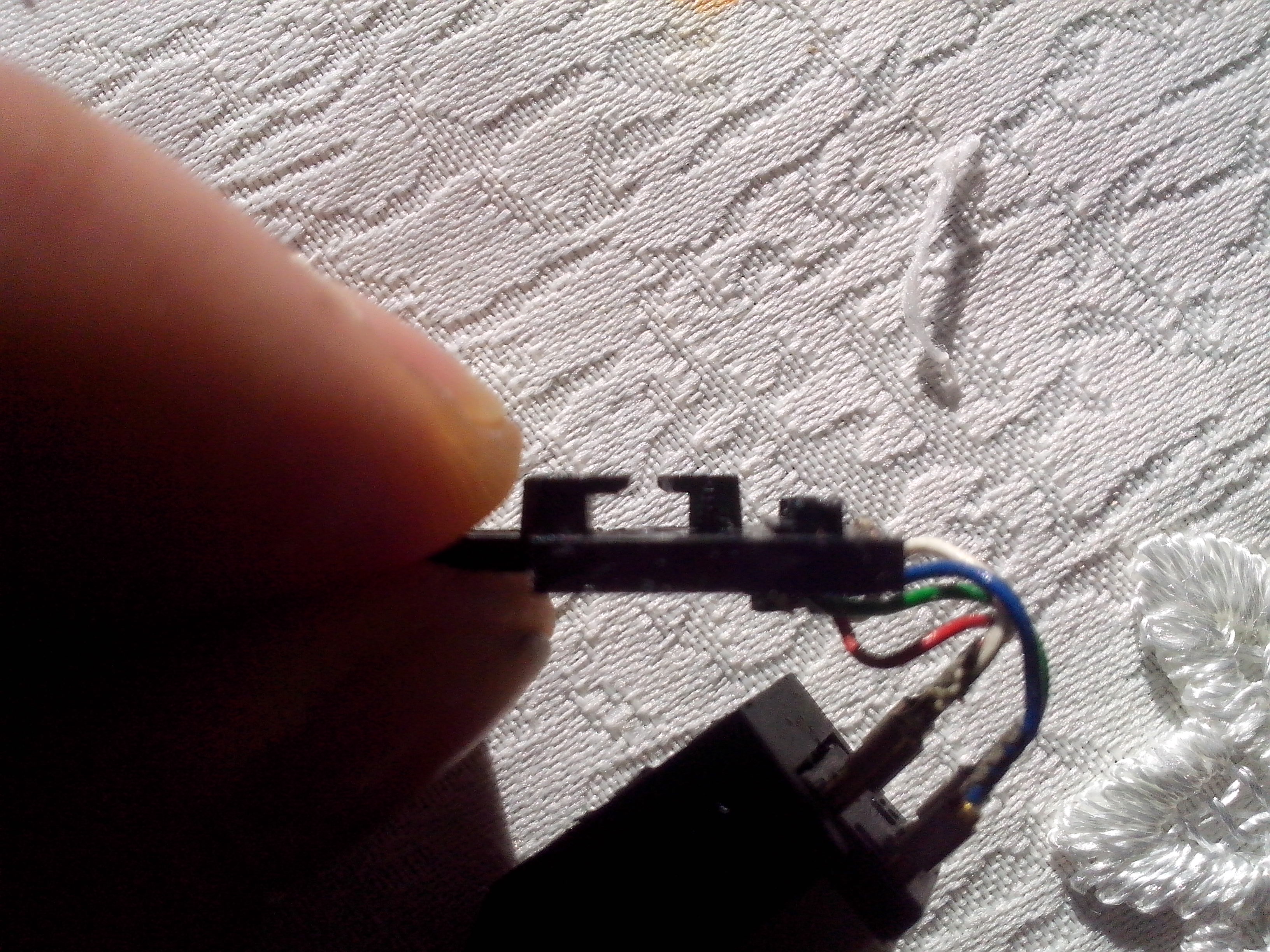

pawlos:
OK, ale czy widzisz tutaj uszkodzony półkoszyk czy uszkodzony element na którym montuje się półkoszyk?
Mi się wydaje, że chodzi o to drugie, porównując zdjęcia Twoje i kolegi.

Headshell Dual 506
#33
Post autor: pawlos »
jest uszkodzony polkoszyk te dwa bolce (zatrzaski) sa u kolegi zlamane

Re: Headshell Dual 506
#34
Post autor: devile6 »
pawlos
Zgadza się. te dwa elementy mam ułamane.
To jest chyba taka część, którj potrzeuję.
Kolejne pytanie. wydaje mi się, że na tej aukcji półkoszyk ma mocowanie 1/2 cala umożliwiające założenie OM5E. Mam rację?
#35
Przyjżałem się bliżej i chyba to jest taki element jak mam aktualnie, bez 1/2 adapteru.

Headshell Dual 506
#36
na aukcji jest polkoszyk plus wkladka ortofona z nowa igla , pasuje do twojego gramofonu .
zakladasz i sluchasz ,
jakosc powinna byc lepsza niz ortofona om 5e
ewentualnie z ortofona swojego mozesz wykorzystac igle

Headshell Dual 506
#37
OK, czyli jednak półkoszyk. No to łatwiejsza sprawa :) Wystarczy załatwić inny taki sam, nieułamany.
devile6:
Jak już pisaliśmy wcześniej, odpuść sobie mocowanie 1/2'' przy tym gramofonie.
