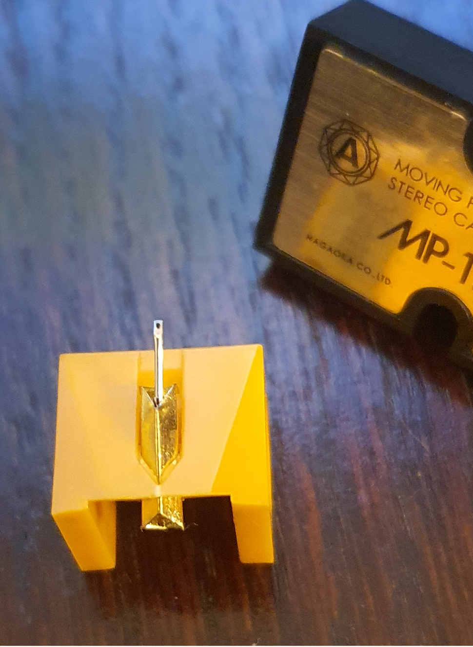

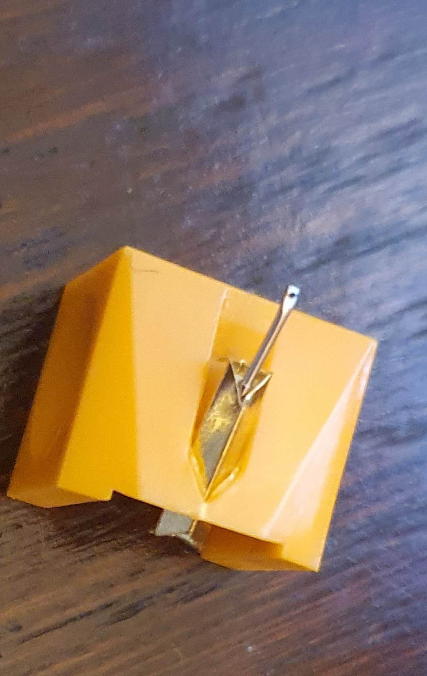

Otóż od kilku dni posiadam wkładkę Nagaoka MP110 którą zamontowałem w miejsce AT-95 (która była na wyposażeniu gramofonu).
Wcześniej czytałem recenzje o MP110 i wydawała mi się odpowiednia do moich preferencji dźwiękowych.
Słucham głównie rocka progresywnego Pink Floyd, Marillion, Pendragon itp.
Po kalibracji wkładki w porównaniu do AT95 wydaję mi się jakby dźwięk był bardziej spłaszczony, mało dynamiczny, góra wyraźnie gdzieś uciekła.
Zauważyłem że igła we wkładce jest lekko przekrzywiona względem osi wkładki ,czy to może mieć wpływ na jakość dźwięku?
Czy miał ktoś do czynienia z MP110, Jakie miał wrażenia z odsłuchu?

AT95 do tej MP110 ma się nijak. AT95 mocno eksponuje górę pasma, więc pierwsze wrażenie może być takie, że Nagaoka ma mniej góry.
Wspornik jest wykrzywiony. To też może wpływać na jakość dźwięku. Trzeba było bardziej uważać przy kalibracji.

Dawno takiej koślawej igły nie widziałem
Na eBayu około 300-350 zł nowa igła z przesyłką.
Skok powinien być ogromny między at95, ale nie potrafię odpowiedzieć jak z resztą zabawek będzie to grało.
Trochę wysoki model do słabego gramofonu

Takie skrzywienie to pół biedy. Obróć wkładkę w headshellu odpowiednio by wspornik szedł prosto z rowkiem i będzie git
Dopuszczam myśl że takie mogło być już w opakowaniu. W praktyce sprzedawca powinien uznać reklamację i wymienić na gwarancji, choć podobnie jak koledzy, może to próbować kontestować tym że została skrzywiona przy montażu.

Tak też zrobiłem i kurcze im dłużej na niej słucham to wydaje mi się że coraz lepiej gra, bas ok średnica zdecydowanie większa no i górę zacząłem słyszeć.
Coraz bardziej mi się podoba a już myślałem że sześć paczek w błoto poszło

Słucham się fachowców. A swoją drogą ta igła ma bardzo miękkie zawieszenie ( w porównaniu do AT95) i wygląda jakby była krzywo osadzona a nie wygięta. Co do reklamacji jestem na spalonej pozycji nie udowodnię sprzedawcy że taka była. No i czy faktycznie to ma wpływ na jakość dźwięku ?
- Posty: 45657
Re: Nagaoka MP110
Gdyby były problemy to już byś je zauważył.
