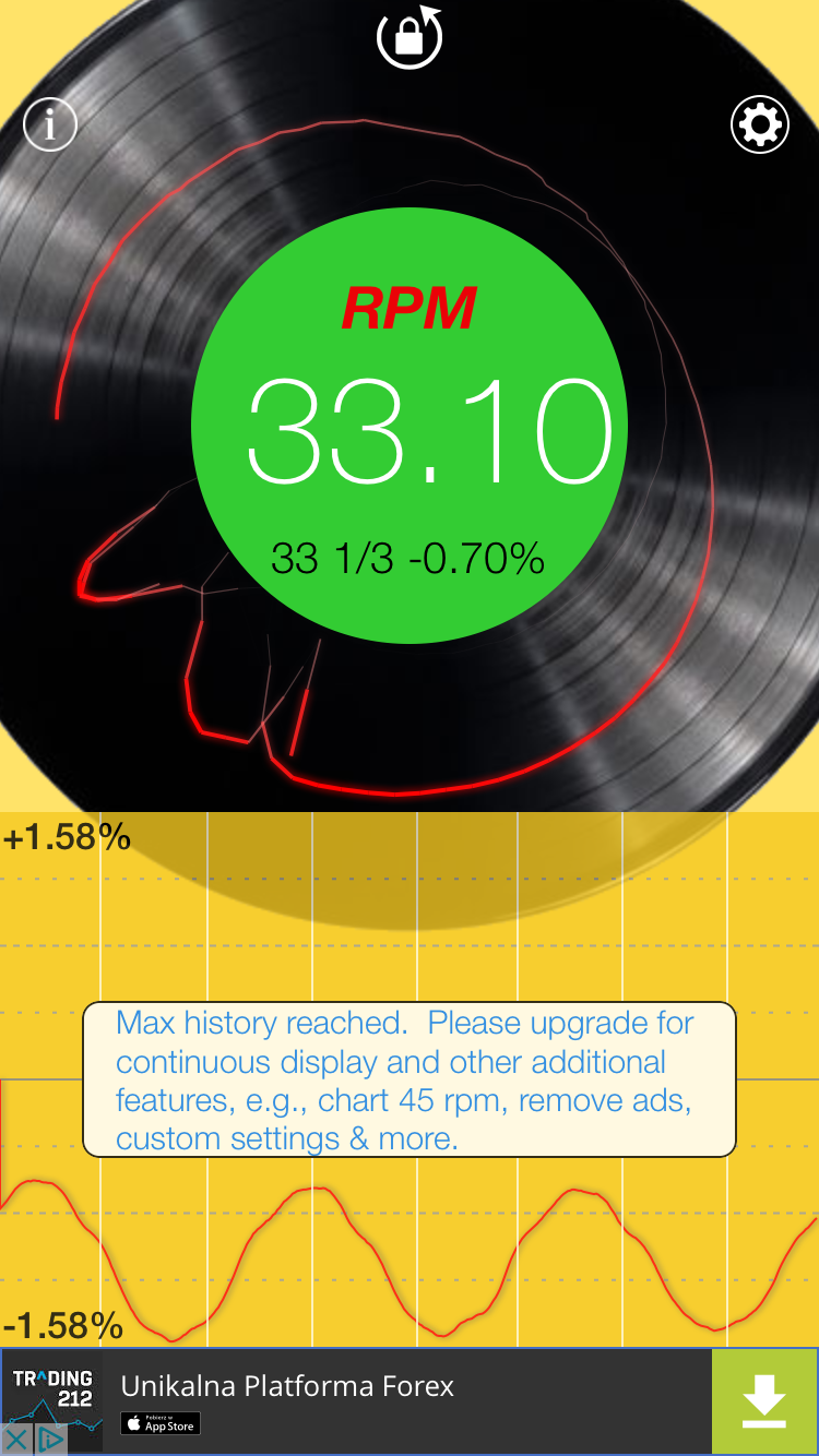

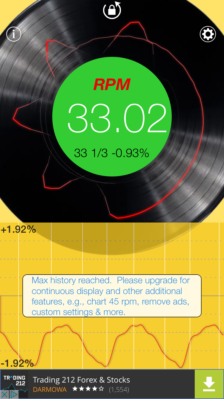

Zrobiłem test przy pomocy dwóch aplikacji na iOS:
1) RPM - aplikacja rejestrująca obroty na podstawie żyroskopu
2) True Note - drukuje się Strobe Disc i aplikacja mruga fleszem telefonu w zadanej częstotliwości i działą jak normalny stroboskop "wzrokowy".
W obu przypadkach wynik był taki sam - po pierwsze, prędkość nie wynosiła dokładnie 33.3, a po drugie:
1) W RPM widać na wykresie jak falują obroty
2) W True Note objawiało się tak, że co jakiś czas kreski skokowo przesuwały się do tyłu (wtedy gdy prędkość zwalniała)
Proszę Was zatem o pomoc, bo nie chce za bardzo rozstać się z tym gramofonem. Jaka jest standardowa profilaktyka w takich wypadkach ? Zamontowany jest pasek falco nowy, czy wymiar poprawny tego nie wiem, bo nie ma żadnego info jaki jest do tego gramofonu. Jednak gdyby był zły to by całościowo było za szybko lub za wolno a tutaj jest wyraźna sinusoida na wykresie. W załączniku wrzucam dwa pliki - jeden przy położeniu telefonu idealnie nad szpindlem (na kubku), a drugi to położony zaraz przy szpindlu. Różnica niewielka ale widać wyraźnie o co chodzi.

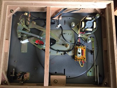

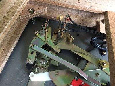

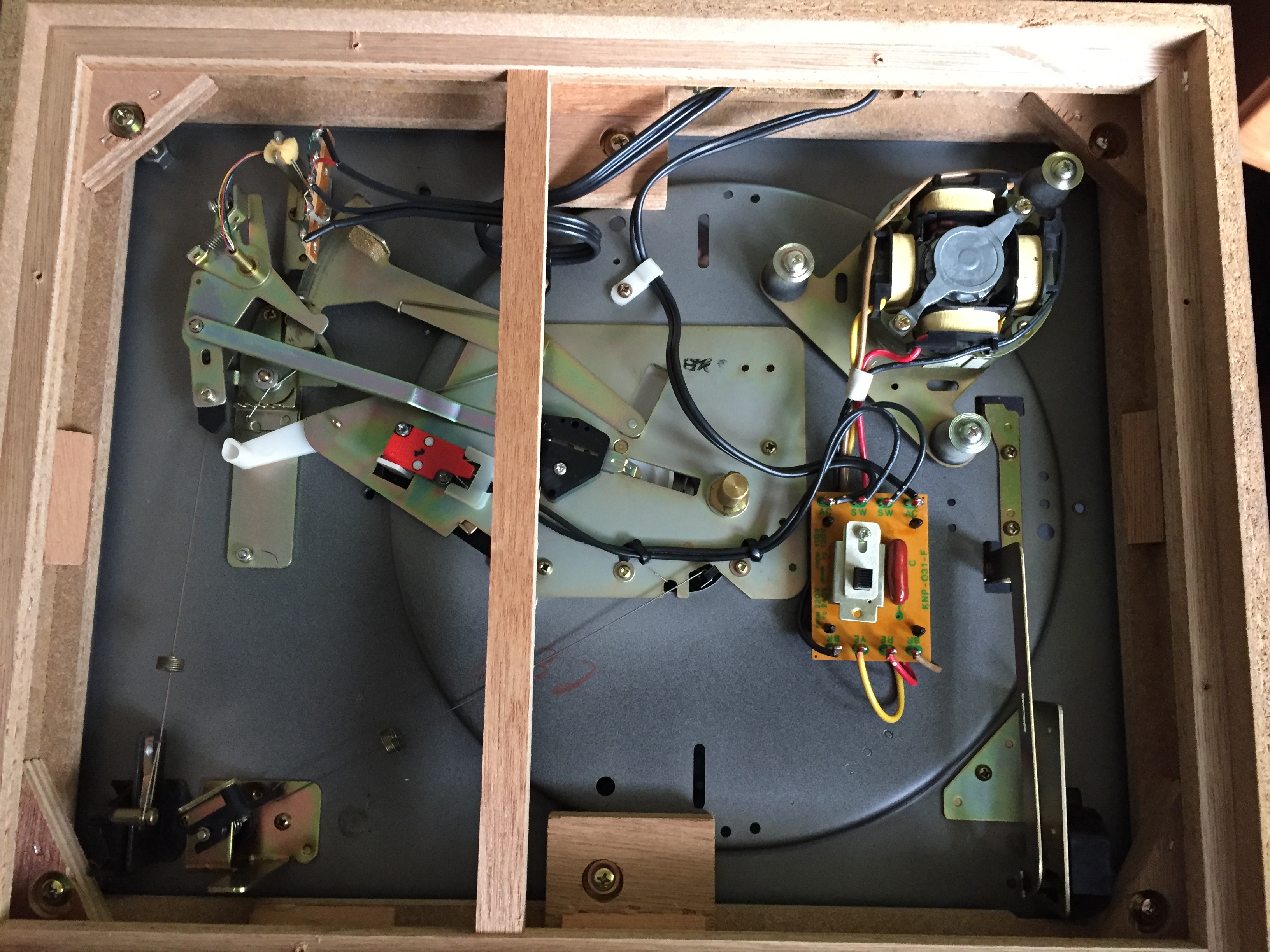

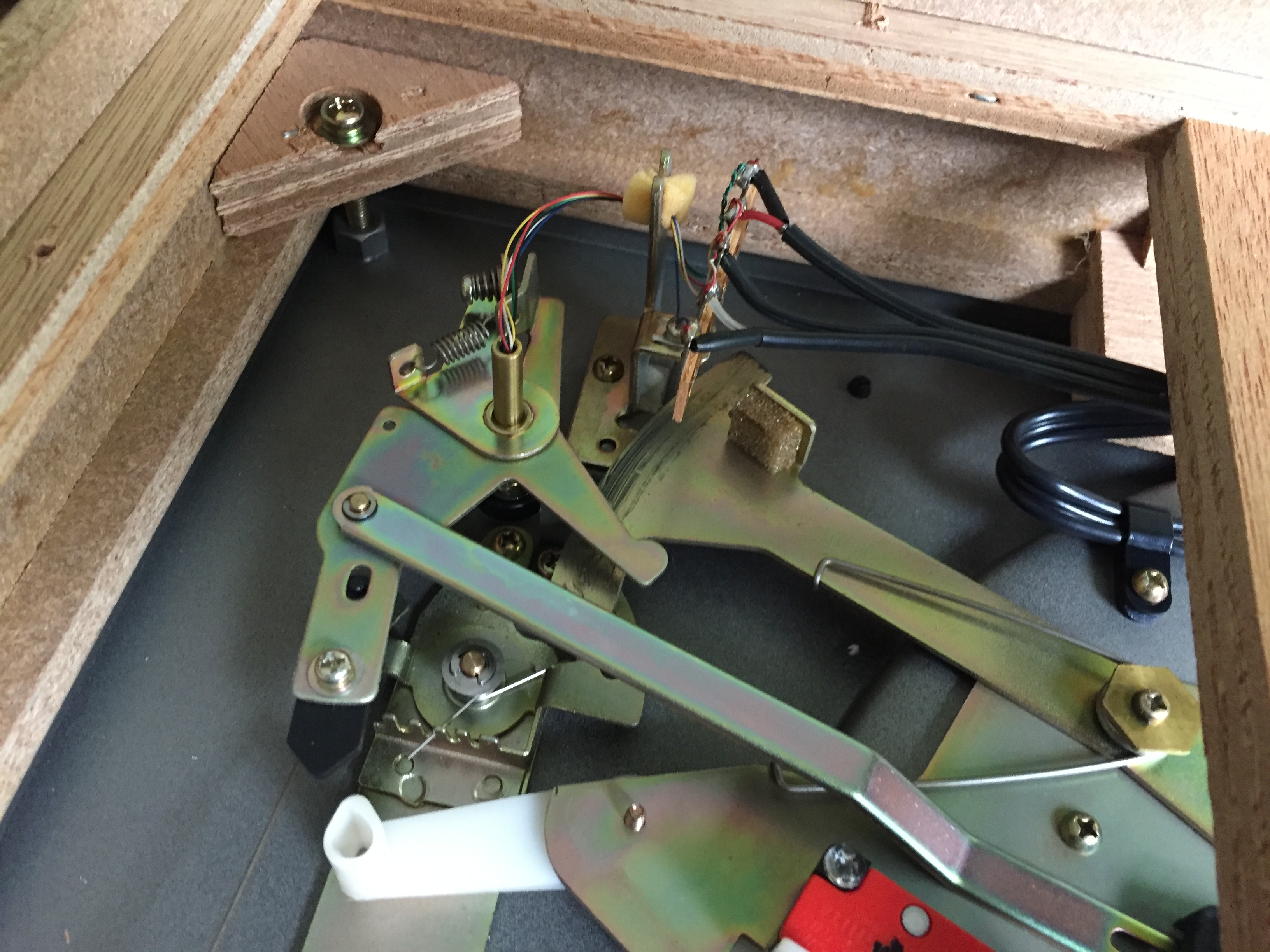

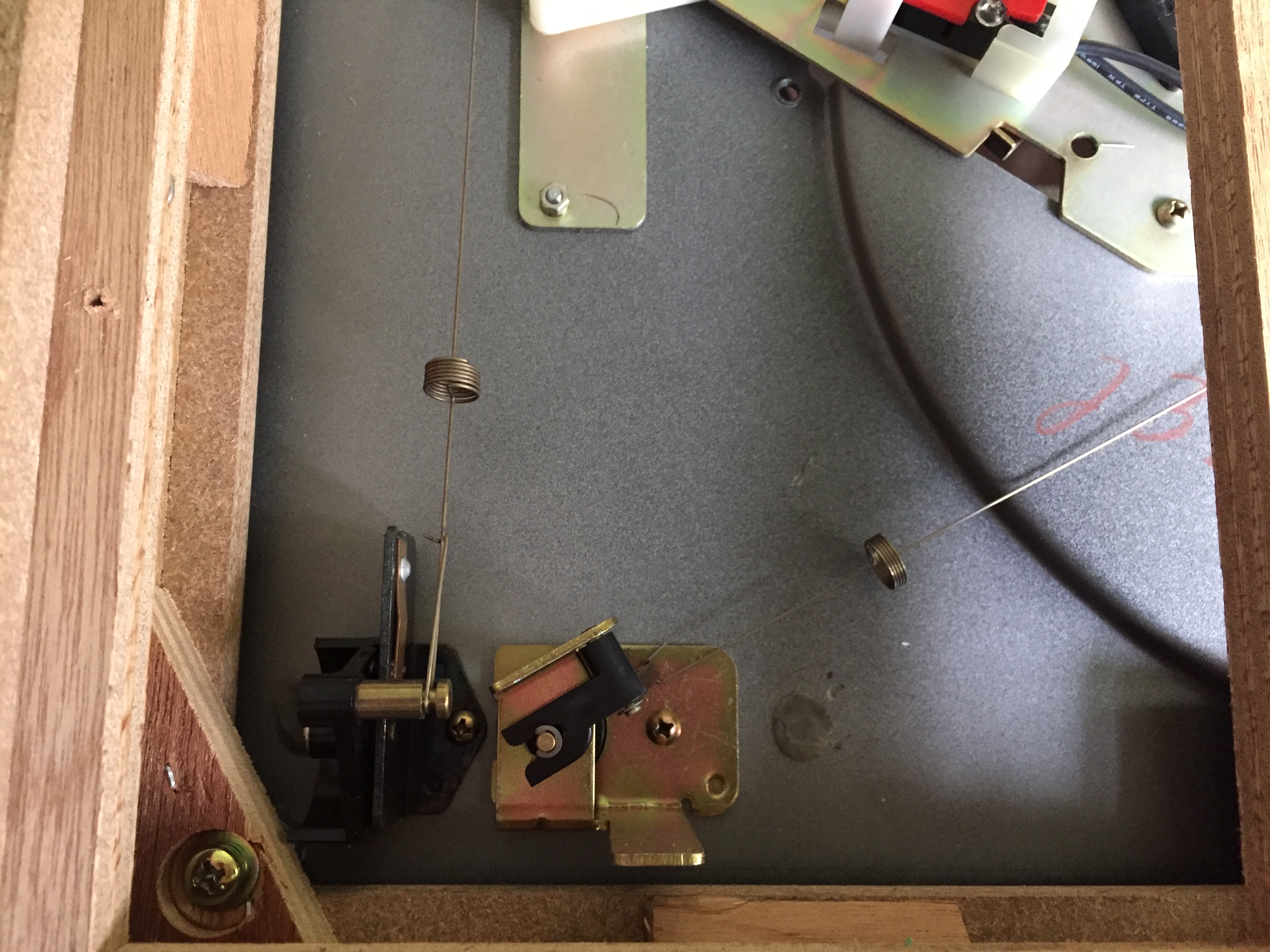

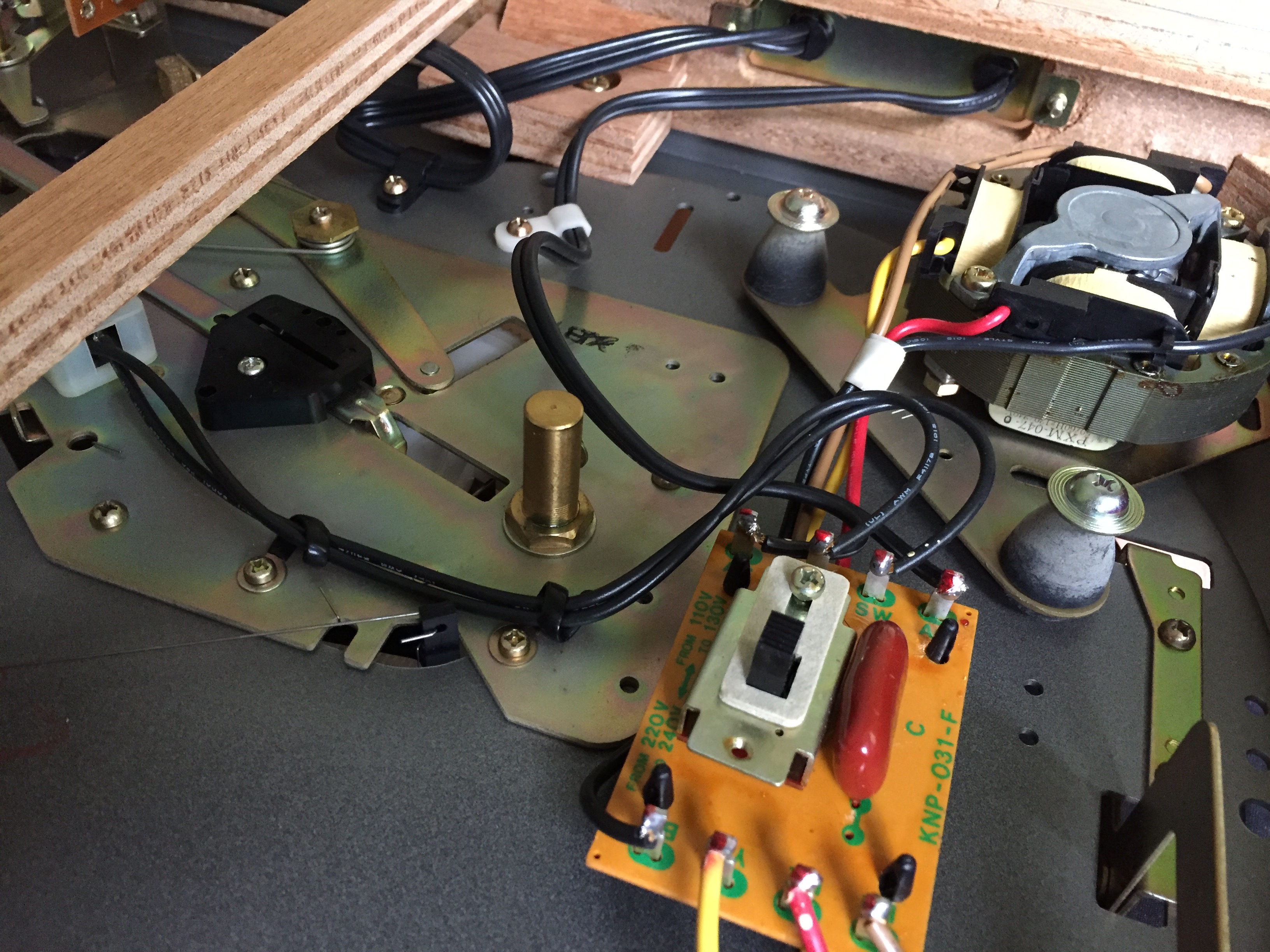

Wnętrze gramofonu - jak otrzymałem gramofon to musiałem go otworzyć ponieważ śrubka montażowa od wkładki odkręciła się w czasie transportu i wpadłą przez jedną z dziur pod talerzem. Szpindel kręci się razem z talerzem. Ale wydaje mi się ze całość kręci się głośniej niż ITT 8012 który był direct drive. Możliwe ze trochę oleju by pomogło i to planuje zrobić w pierwszej kolejności. Dodam ze tak samo dzieje się na 45 i 33.3. Na 45 średnia prędkość to 44.5 i falują w podobnym zakresie jak dla 33.3
Ostatnio zmieniony 19 mar 2017, 17:27 przez Kichal, łącznie zmieniany 1 raz.
Jest: Technics SL-5300 // Dual CV-1400 // Canton GLX-100
Były: ITT HiFi 8012, Pioneer SPL-40, Pro-Ject Debut III DC Esprit, Kenwood KA-3700

Gramofon przesmarowany - bez większych popraw poza tym że zamiast skoków z 32.8 do 33.1 to teraz jest 32.9 do 33.2. Postawnowiłem jednak pomierzyć gniazdka w mieszkaniu i dzieje się w nich coś takiego (użyłem do tego multimetru za 20zł więc wyniki mogą być mało miarodajne, na dodatek ma zakres albo 200V albo 700V więc musiałem wybrać drugi) : Wartości skaczą od 233 do 237V czyli amplituda ok 4V. Nie wiem czy takie coś może być przyczyną tego falowania ? Czy skoro silnik pracuje dla tolerancji 220-240V to takie zmiany nie powinny być zauważalne ? Nie wiem czy jest to wina beznadziejnego miernika czy faktycnzie tak się dzieje w gniazdku. Mogę w sumie gramofon przenieść do innego budynku i sprawdzić, może to coś zmieni. Pewnie i tak zrobię tak jutro.
Tak to wygląda na mierniku, pytanie tylko na ile pokazuje on prawdę. Bo czasem jak go wtykam do gniazda to pokazuje stałą wartośc 235V i nawet nie drgnie, a czasem tak wariuje. Próbowałem na rożnych gniazdkach w różnych pomieszczeniach podlegających pod różne bezpieczniki. Dociskam zawsze dobrze do ścianek więc nie jest to kwestia braku styku. Nie mniej jednak ani razu nie zdarzyło mi się, żeby aplikacja pokazywała stałą wartość RPM, zawsze jest sinusoida a próbowałem z 30 razy. Więc musiałbym prędzej czy później trafić na stałą wartość 235V, dlatego wydaje mi się, że miernik jest o dupę rozbić.

Tutaj ściągnąłem jeszzcze RPM Caltulator na Androida współlokatora - jak widać, po stronie przy ramieniu występuje najniższa wartość, a po drugiej stronie najwyższa. Można przez to w końcu zauważyć analogię. ALE, ta anomalia przesuwa się non stop w prawo, co obrót wartość najwyższa przesuwa się delikatnie w prawo, a najniższa jest zawsze na przeciwko. I idzie tak i zatacza koło po kilkunastu/kilkudziesięciu obrotach, że najniższa jest przy ramieniu a najwyższa po drugiej stronie

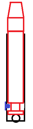

Dodam jeszcze jak wygląda mocowanie szpindla. Czarne to komora, czerwone to szpindel a niebieskie śrubka. Na dole jest kulka. Żeby go wyjąć trzeba odkręcić śrubkę. Pewnie to nic nie wniesie do tematu, ale wydaje mi sie, że to jedna z rzeczy, która mogła ulec lekkiemu wytarciu przy znacznie przechylonym gramofonie i upływie czasu. Tak jak mówię ma on delikatny luz, ale pewnie niezbędny do kręcenia się talerza wraz z nim.
