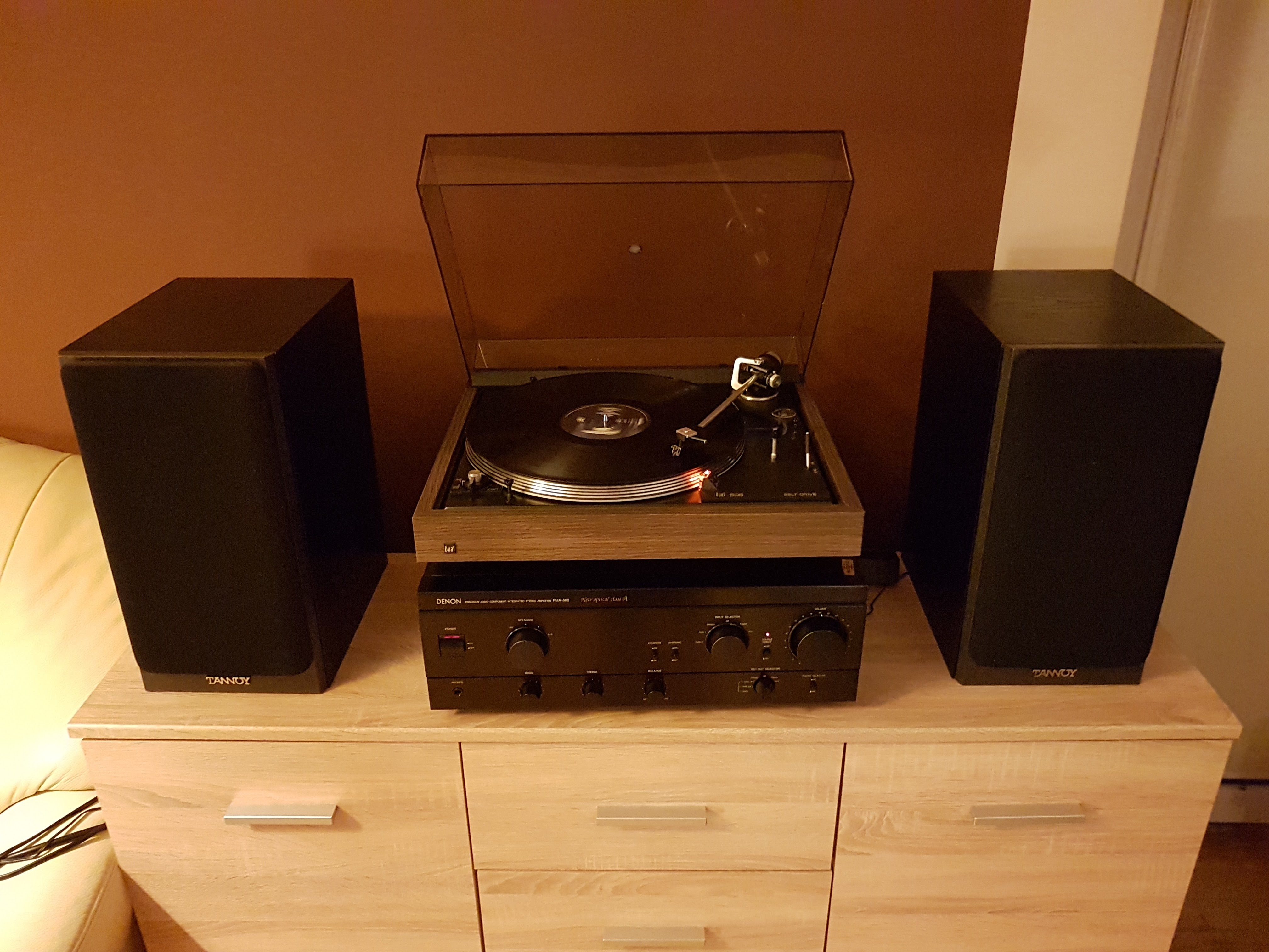

Cały sprzęt postawiłem na szybko na stole i czym prędzej wziąłem się za kabelkologię. Podłączyłem wszystko na szybko i byle jak tylko po to, żeby zobaczyć czy to działa. Pierwszą rzeczą jaką sobie uświadomiłem, to fakt że zupełnie bez sensu zamówiłem przedwzmacniacz, gdyż mój Denon posiada takowy wbudowany. No nic, to akurat nie było zbyt drogie, najwyżej się odsprzeda. Dalsze podłączanie przebiegło bez problemu, chociaż chwilę mi to zajęło. Gdzieś w okolicach 1:00 w nocy zakomunikowałem ukochanej - "Gotowe, możemy sprawdzać czy to w ogóle zagra".
Chwila napięcia, włączam prąd. Nie dzieje się na razie nic. Włączam wzmacniacz. Pyknął w przepięknym odgłosem jakiego już nie uświadczymy w nowoczesnych sprzętach i zapalił diodę potwierdzającą gotowość do działania. "Dobra nasza, wzmacniacz wygląda ok". Czas na gramofon. Po samym podłączeniu do prądu nic się nie stało. Nie dał żadnego znaku życia... "Hmmm, gdzie tu jest jakiś włącznik? A może po prostu kładzie się płytę i przesuwa ramię?". Bingo!
Pierwszy trzask opuszczanej igły. Pierwsze szmery gdy ramię przesuwało się nad niezapisanym początkiem płyty.... Chwila napięcia... I JEEEST!!!! PIERWSZY DŹWIĘK!!!! Freddie Mercury zaśpiewał nam "A kind of magic" a my siedzieliśmy przytuleni wpatrując się w wirujący czarny krążek... To było "a kind of magic".... Przesłuchaliśmy płytę do końca i wymęczeni położyliśmy się spać.
Następnego dnia podłączyłem sprzęt już porządnie - stanął w wybranym miejscu, zarobiłem ładnie kable głośnikowe, wszystko uporządkowane i na swoim miejscu. Słuchamy, zobaczymy jak to będzie grało głośniej. No i tu pierwsze rozczarowanie. O ile przy cichym odtwarzaniu zestaw grał bardzo fajnie, o tyle przy każdym mocniejszym odkręceniu gałki głośności z głośników dobiegało nieprzyjemne buczenie. Najpierw test - czy to wina sygnału czy gdzieś dalej (wzmacniacz, głośniki?). Podpiąłem telefon do wzmacniacza, odpaliłem jakąś mp3-kę i odkręcam gałkę. Gra i nic nie dudni prawie do końca skali. Ehhh, czyli jednak coś z gramofonem. No to próbujemy znowu ramię wyregulować, może jakiś zły nacisk tej igły jest. Tutorial z YT i ustawiam. Kolejna próba. Bez zmian. "A może podłącze to wszystko przez przedwzmacniacz a do Denona puszczę normalnym wejsciem an nie Phono?"
Buuuu.... Bez zmian. No to zaczynam czytać, szukać w necie. A może igła zużyta? Pewno tak, trzeba zamówić nową. Tylko jaką?
I znowu wracam na niniejsze forum, tym razem zmieniam tylko dział... Zamiast Gramofony-Zakupy przechodzę do działu o igłach i wkładkach. I czytam. Wychodzi mi, że godne polecenia są AT albo Shure. "Hmmm, jakoś za łatwo poszło, w sumie wiem jakich firm i modeli szukać już po kilkunastu minutach czytania". No to szukam do mojego gramofonu. No i wyszedł kolejny fuck-up...
ULM. Nic mi to nie mówiło jak klikałem "kup teraz"... Jak przyszło do wymiany igły to okazało się, że ten enigmatyczny skrót ogranicza mi dramatycznie wybór igły. No cóż, mądry polak po szkodzie... Tylko teraz jaką igłę do tego mojego Duala dobrać skoro nie mogę mieć tych najbardziej standardowych i polecanych? Cóż robić? Raz już uzyskałem tu pomoc, może uda się drugi raz. Piszę posta. Czekam. Odpowiedź sybka, bardzo rzeczowa. Dopytuję o szczegóły, wszystko wyjaśnione. Dziękuję i zamawiam z Amazona igłę Ortofon 155E za 70 euro. Czas oczekiwania - dłuuugi... No to czekamy, dopóki nie przyjdzie będziemy po prostu ciszej słuchać.
No ale ile można słuchać 4 płyt? Ukochana od razu zamówiła kilka nowych sztuk, ale to dalej mało. Jakoś strasznie szybko kończą się te płyty... :)
Trzeba by się wybrać do antykwariatu. Pojechaliśmy do dwóch. Niesamowite wrażenia. Ilość płyt, zapach, klimat, te okładki... Wsiąknąłem. Płyty miała wybierać moja ukochana a wyszło tak, że ja kupiłem chyba z 8 a ona ze 2. Wracamy do domu. Szybko wrzucamy kolejne krążki na talerz. Słuchamy, poznajemy, rozkoszujemy się... Pierwszy raz od dawna rozkoszuję się muzyką. Brzmi to inaczej niż martwa mp3-ka. Te nagrania mają coś w sobie. Mają duszę. Człowiek w końcu zaczyna się przysłuchiwać temu co leci z głośników a nie traktuje muzyki jak tło do wykonywania codziennych czynności. Prawdziwa poezja... Oboje rozsmakowujemy się w tym. Gadamy o płytach, o wykonawcach o utworach. Poznajemy nowe kawałki znanych wykonawców. Chcemy więcej i więcej. W pracy siedzę na allegro i poszukuję ciekawych płyt. W domu kombinuję co tu by ustawić, żeby przestało buczeć.
Zaczynam myśleć o winylach codziennie. O tym rytuale wyjmowania płyt i kładzenia ich na talerz. O trzasku opadającej igły. O pierwszym dźwięku na płycie. O kolejnych płytach. O lepszym wzmacniaczu. O nowej igle, o zestawie do czyszczenia. Czytam forum codziennie. Przeglądam allegro w poszukiwaniu sprzętu i płyt. W końcu przychodzi igła, a w międzyczasie myjka KNOSTI DISCO-ANTISTAT i żel do czyszczenia igły Divaldi CG-1.
Pierwsze mycie płyt... O matko, to niemal podniecające uczucie umyć płytę na mokro i patrzeć jak schnie, jak nabiera głęboko czarnego koloru. Coś pięknego! Następnie wymiana igły. W sumie dzięki Waszym radom poszło szybko i bezboleśnie. Igła zmieniona, no zobaczymy czy to głośniej zagra...
DUPA!!! Bez zmian. Czytam, przeglądam, i w końcu EUREKA! Gramofon nie może stać obok kolumn! Podnoszę na próbę gramofon tak aby nie dotykał do komody na której stoi reszta sprzętu. Jest! O to chodziło! Gra pięknie i czysto! Boże, jaki ja jestem głupi, że wcześniej na to nie wpadłem!!! :)
Teraz kombinacje co tu zrobić, żeby odseparować gramofon od głośników. Trzeba półkę przybić, nie ma innej opcji, nie ma go jak inaczej postawić. W międzyczasie odkrywamy Discogs. Tworzymy swoją kolekcję, wpisujemy nasze płyty. Patrzymy z dumą na póki co skromną listę 18 winyli, ale to nasze pierwsze płyty i obejrzenie ich w widoku okładek daje niesamowitą satysfakcję.
Wczoraj w pracy kombinuję jaką by tu półkę na gramofon zawiesić a w międzyczasie odkrywam Vinylengine. Niesamowita baza wiedzy i instrukcji. Ściągam instrukcję swojego Duala. Czytam, czytam i oczom nie wierzę. Czytam jeszcze raz. K....A!!!! Śrubki transportowe!!!! Kto wiedział?!?!? Ja na pewno nie...
Pierwsze co robię po przyjściu do domu to łapię za śrubokręt i wkręcam te trzy sterczące czarne śruby. Bingo. To ma zawieszenie! Nie jest sztywne, cały środek czuć jakby był położony na galaretce. Nieśmiało odkręcam pokrętło głośności. Coraz bardziej w prawo. I bardziej, i bardziej. I wreszcie udało się!!! W końcu gra z zadowalającą głośnością. Może nie do końca skali bo i tak wpada w wibracje, ale różnica jest masakryczna! Wreszcie możemy się oddawać odsłuchowi tak głośno jak byśmy chcieli. Wreszcie sprzęt chodzi tak jak sobie to wymarzyłem... No prawie, bo półkę i tak muszę zrobić - wtedy będzie już totalnie cud malina.
Wkręciłem się w to jak jasna cholera. Czytam forum codziennie. Płyt zamówionych mam już chyba z 15szt. Chcę dokupić tuner radiowy z epoki żeby pasował do zestawu. Poluję na lepszy wzmacniacz. Będę przybijał półkę. A przede wszystkim będę rozkoszował się muzyką... Analogową... Najlepszą... Z miłością mojego życia, która wkręciła się w temat równie mocno co ja.... Czy życie może być piękniejsze???

Ps. Definitywnie nie trzymaj kolumn i gramofonu na tej samej szafce ;)

nie żebym się czepiał
ale coś mały rozstaw tych kolumn,
hm to się chyba nazywa audioholizm
