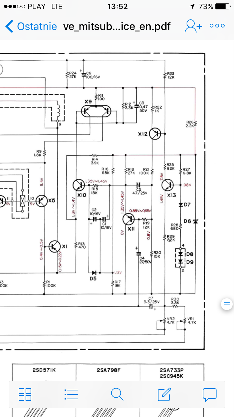

Cześć,
Zwiedziłem już 3 sklepy elektroniczne i w żadnym nie było kondensatora 27uF 50V, który znajduje się na schemacie - wiecie może gdzie taki dostanę albo czy można go zamienić jakimś innym ? Ogólnie powiedzieli mi ze 27uF to jakaś antyczna japońska technologia xd
Na schemacie oznaczony jako c4, wrzucam tez instrukcje gdzie jest cały schemat. Powiedzieli mi ze najbliższa wartość ogólnie dostępna to 33uF

Kiedyś były stosowane inne typoszeregi, stąd różnice.
Możesz wstawić kondensator 22uF, albo 22uF i 4,7uF połączone równolegle.

Z połączeniem równoległym jest to jakaś opcja, zobaczę jeszcze czy mam możliwość jakoś wciśnięcia na płytce ew. przylutowania do nóżek
Wstawienie go to poniekąd kontynuacja tego wątku http://www.winyl.net/viewtopic.php?f=11&t=9593 (podsumowanie co dotychczas udało mi się wywnioskować jest w poście #5 w tamtym wątku) próbuję zwalczyć przyspieszające obroty w ITT 8012. Nie wiem dokładnie który kondesator padł (o ile w ogóle padł, na pewno nie jest to wina potencjometrów), nie wiem też jak dokłądnie się je testuje żeby sprawdzić czy są sprawne - jedyne czym dysponuje to ubogi multimetr za 20zł, ale planuje doczytać o tym w internecie bo dopiero w niedziele za tydzień będę się widział ze swoim gramofonem kolega andre podsunął mi, że to prawdopodobnie jakiś mały kondensator blisko regulacji pitch mógł wyschnąć i dlatego zbieram wszystkie potrzebne elementy "aktywne", które mogły się spieprzyć i będę próbował to naprawić
Aż takim baranem nie jestem - tytuł inżyniera jest, a za pół roku i magister, co prawda z elektroniką niewiele wspólnego aczkolwiek przedmiot elektrotechnika miałem i trochę w życiu polutowałem Z tym, że raczej odbywało się to bez konkretnej wiedzy teoretycznej tylko wylutowanie starego elementu i wpakowanie nowego

Właśnie te na allegro to 47uF. I nie znalazłem tam nigdzie 27uF. Co do pozostałych sklepów to zawsze jest tak jakaś alternatywa ale wszędzie najtańsza dostawa to 12.99netto albo koło 16 brutto Może faktycznie nie będzie potrzeby wymiany akurat tego kondensatora, ale tak jak wspomniałem - chciałem mieć kompletny pakiet naprawczy, bo tutaj mam blisko sklepy, a w Krakowie tylko jeden i to taki sobie

Kolego inżynierze . Krakowie jest naprawde sporo sklepów.27 uF nie dostaniesz bo nie produkuje się takich obecnie.Możesz smialo dac 33 uF bo kondensatorymaja spore rozrzuty w parametrach.Albo 22 uF.Do wylutowania uzywamy odsysacza albo licy rozlutowującej i zwracamy uwagę na biegunowośc..Kondensatiory sprawdzamy miernikiem analogowym na omomierzu.Wysoki zakres i wskazuwka ma się wychyic i dośc szybko opaśc do nieskończonowsci.Potem przekaldasz bieguny i jak jest tak samo to dobry.
Kup Kontakt PR (przenigdy WD 40) i trysnij w potencjometry.Pokrec parę razy.Powinno pomóc.

Dzięki za odpowiedź
Co do sklepów to zdaję sobie z tego sprawę - pisałem po prostu, że w Częstochowie mam bardziej po drodze, wszystko mam kupione poza tym 27uF ale zamiast niego mam 33uF. O ile w ogóle dobre kupiłem bo kupowałem na podstawie schematu do Mitsubishi ale skoro to klony to liczę, że mnie nie zaskoczą, a póki co nie mam dostępu do bebechów ITT, już nie mogę się doczekać jak w niedziele wrócę do Krakowa i sie wezmę za robotę
Co do pozostałych spraw:
1. Mam odsysacz do cyny, aczkolwiek obecnie tylko nieelektryczny i nie sprawdza on się jakoś wybitnie jeśli trzeba szybko odłożyć lutownicę i go złapać - prawdopodobnie skuszę się w końcu na zakup elektrycznego.
2. Miernikiem analogowym nie dysponuję, mam tylko cyfrowy, ale generalnie to pooglądałem trochę filmików na youtube i już rozkminiam o co chodzi w sprawdzaniu. I tak dobrze że kupiłem te elementy bo z tego co widzę to żeby przetestować czy działa kondensator to poza oceną wizualną trzeba go wylutować, więc czemu by nie wrzucić od razu nowych.
3. Kontaktem już pryskałem - w sumie to była pierwsza rzecz jaką zrobiłem, niestety nie pomogło. Wg mnie to potencjometry są całkowicie w porządku. Reagują gładko na całym zakresie i płynnie wszystko się zmienia. No z tym, że dla 45RPM nie mogę tak ukręcić żeby ten talerz stał w miejscu tylko delikatnie przyspiesza bo brakuje mi zakresu.
PS. Myślicie, że jest sens wymieniać 2 kondensatory suche o małej pojemności? Mam je też kupione ale po prostu nie wiem, czy taki element ulega uszkodzeniu, bo elektrolity to wiadomo

Ciekawa sprawa, wróciłem do domu po miesiącu przerwy, odpaliłem gramofon, leci już piąta czy szósta płyta i jeszcze nic się nie rozjeżdża Ja już sam nie wiem co jest problemem i czy jest w ogóle sens lutować czy go po prostu opchnąć tak jak to planowałem zrobić po przeserwisowaniu. Może w mieszkaniu był jakieś wahania hormonalne prądu, nie mam pojęcia
EDIT:
Już po paru godzinkach słuchania wczoraj znowu zaczeło mu odwalać.
BTW. zajrzałem do środka i nie było 27uF tylko 33uF i to fabryczny raczej bo made in Japan
