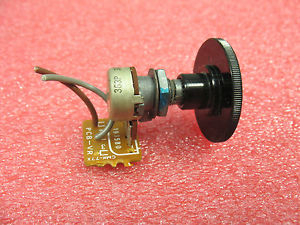

Zwracam sie z pytaniem do użytkowników, posiadaczy, osób które czyściły, smarowały, wymieniały potencjometr ,,pitch,, w w/w sprzęcie. Kolega kupił ten gramiak i potek jest zasyfiony lub zużyty. Czy jest konieczność rozbiórki obudowy gramofonu do przesmarowania ,, kontaktem,, ? Czy potencjometr jest bezpośrednio w pokrętle, czy gdzieś w miejscu mniej dostępnym wymagającym rozbiórki gramofonu ? Będę wdzięczny za pomoc. Pozdrawiam.

32lysy pisze: Czy potencjometr jest bezpośrednio w pokrętle, czy gdzieś w miejscu mniej dostępnym wymagającym rozbiórki gramofonu ?
Z tego co widzę w google grafika to mechanizm działania jest podobny jak w ITT - raczej psikając bez rozbiórki nic nie zmienisz bo we większosci gramofonów rozwiązanie wygląda jak na załączonym zdjęciu (lub bez płytki drukowanej) . Trzeba rozebrać gramofon, wyjąć potencjometr i ściągnąć nasadkę i dopiero walić kontaktem. Raczej nie są one mocno zabudowane tylko zaraz na wierzchu
