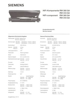

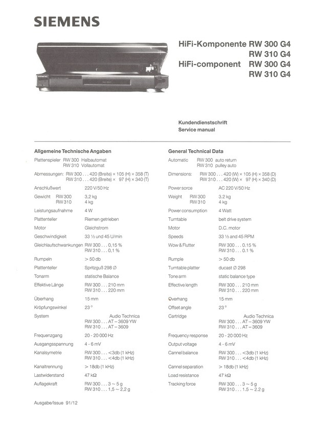

Witam,
posiadam ten prosty gramofon i znalazlem informacje, że ma on nacisk igły w przedziale 3-5 g.
Porównując, to do opisów które znalazłem na forum wydaje się to b dużo.
Czy warto puszczać na nim płyty? zastanawiam się czy nie będzie zbytnio ich ścierał?

Ustawiamy nacisk igły,więc obadaj co masz za igłę i co za wkładkę a wtedy można zacząć rozważania na ten temat .

Gramofon wygląda w miarę poprawnie. Sprawdź czy uda Ci się za pomocą przeciwwagi zbalansować ramię, czyli ustawić nacisk 0g. Oczywiście z założoną wkładką. Jesli tak, to wszystko ok. Ustawisz dowolny nacisk w zakresie 0-?

Igła i wkładka jest fabryczna, Audio Technica 3609 YW
jak na tym zdjęciu:
https://www.topkaufmunich.com/images/dn251s.jpg
natomiast nacisk 3-5 g wyczytałem w manualu który wkleiłem powyżej.
jak na tym zdjęciu:

Jak jest fabryczna to już pewnie jest i tak dobita,więc lepiej wymień na ATN 91 lub 3600 (będzie pasować),ustaw nacisk na zalecany (coś ok.2 g) i powinno być ok. Zamiennik Wamatowski kosztuje 33 zł ,to nie majątek

Ten Siemens to półautomat z ramieniem bez regulacji. Nacisk ustawiony fabrycznie w zakresie 3-5g.

No to po kłopocierajaz pisze:Ten Siemens to półautomat z ramieniem bez regulacji. Nacisk ustawiony fabrycznie w zakresie 3-5g.

W takim razie czy wymiana wkładki i zabawa w nacisk (dolepić coś na ramieniu) ma sens?
(W przyszłości chciałbym zmienić gramofon, chwilowo cel to słuchanie płyt w przyzwoitej jakości ale przy okazji ich nie "zajechać".)

Wymiana wkładki nie,ewentualnie igły. A możesz w nim cokolwiek regulować? Nic nie dolepiaj. Dobrze,żeby ta przyszłość nastąpiła jak najszybciej dla Ciebie i Twoich płyt,bo to co masz obecnie to tak średnio się nadaje do odtwarzania płyt w przyzwoitej jakości.

można regulować szybkość silniczka, od dołu są dziurki na mały śrubokręt. Ma fajny auto return. igły/głowicy chyba i jak juz wiemy nacisku nie można regulować. Właśnie troche płyt mi szkoda ze względu na ten nacisk.

Ogólnie zbyt duży nacisk jest mniej szkodliwy niż zbyt mały,ale mimo wszystko jak możesz to pozbądź się tego cuda na rzecz coś bardziej normalnego,za 200 zł można wyszukać coś akceptowalnego do użytku
- Posty: 44801
Re: Siemens RW 300 nacisk ramienia 3-5 g
Nic z tym nie zrobisz.
