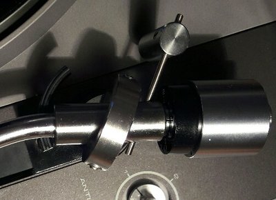

Ostatnio zakupiłem sobie pioneera pl 112d. Chciałem żeby mi pasował do amplitunera lx 626 też pioneera z lat 70. Ładny stan wizualny ale niestety jest problem. Po pierwszym uruchomieniu okazuje się że płyta ciągle przeskakuje tak jakby ramię nie mogło się przesunąć. Generalnie ramię gramofonu obraca się z wyrażnym oporem. Rozebrałem gramofon pooglądałem nasmarowałem tak jak w instrukcji przy ośce silnika. Potem zdemontowałem wkładkę ponownie zamontowałem i to samo. Jak zwiększe nacisk igły na płytę to przeskakuje mniej ale przerywa jeden kanał lub charczy. Jak zmniejszę to przeskakuje cały czas. Zauważyłem jeszcze że igła podczas odtwarzania ma bardzo duże nienaturalne wychylenie tak jakby ona się przesuwała liniowo a jak już dalej nie może to przeskakuje a powinna iść razem w osi z ramieniem i wkładką. Może uszkodzona jest igła lub wkładka zlecił bym wymianę tej AT91 na AT95 ale boję się że problem leży w ramieniu i zostanę z jednym uszkodzonym gramofonem i dwoma wkładkami. Jak nasmarować łożysko ramienia gdzie bo w instrukcji ani w serwis manulu nic nie piszą. Czy to się w ogóle smaruje. Dodam że nam inny gramofon a tam ramię można puknąć i samo się przesuwa a tutaj trzeba ręcznie użyć siły jest wyczuwalny opór. Proszę o pomoc. Może znacie kogoś z okolic Piotrkowa lub Łodzi kto mógłby z tym gramofonem powalczyć.

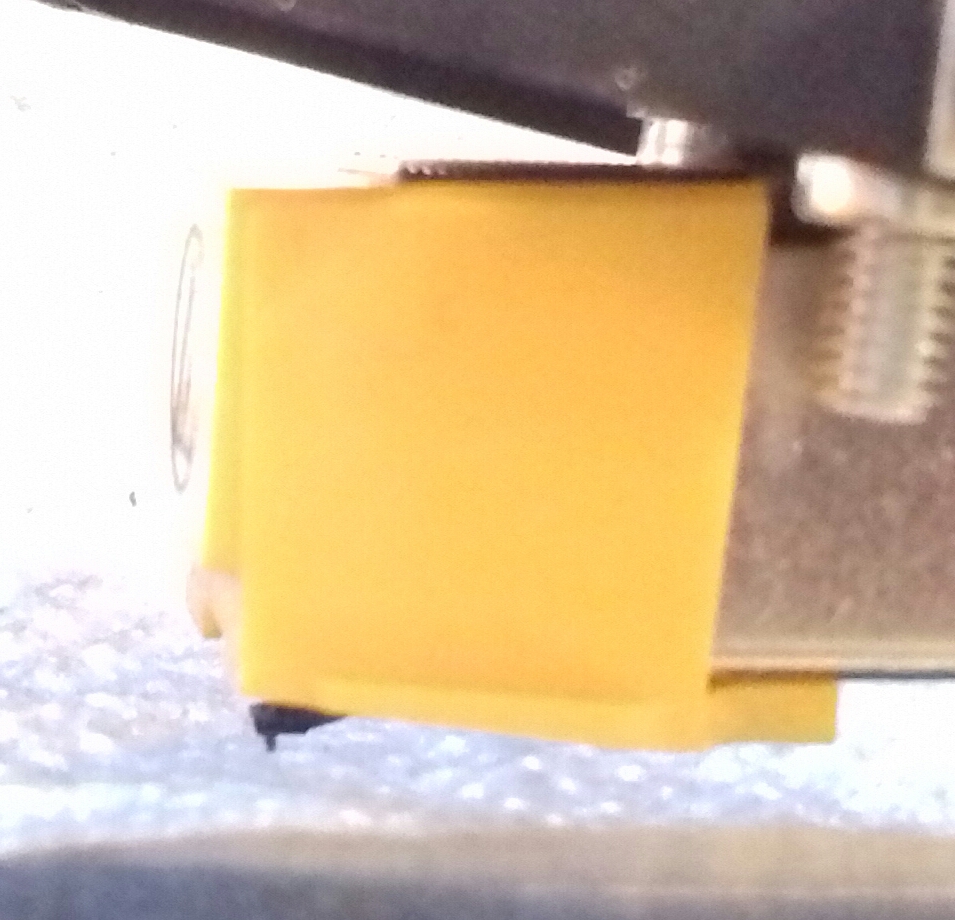

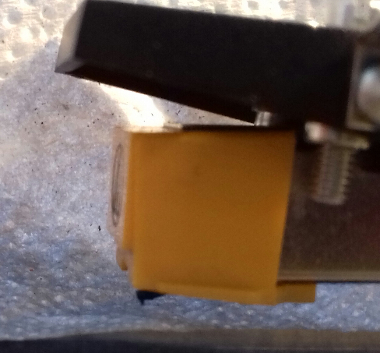

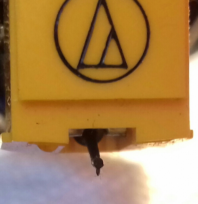

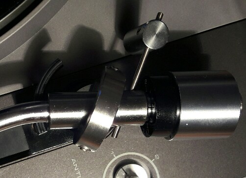

Sam nie wiem igła wygląda na niezniszczoną może w transporcie gdzieś oberwała i jest trochę krzywa. Zrobiłem kilka zdjęć sami zobaczcie. Już jestem zdecydowany na wymianę tej wkładki AT91 na AT95 ale jak to okaże się że to ramię to kicha.

Zanim go rozkręcisz na części pierwsze i będziesz ganiał kulki po mieszkaniu, napisz, na jaką wartość ustawiłeś antyskating.
A jeśli pacjent jest już otwarty, sprawdź, czy pokrętło od AS pracuje prawidłowo. Jeśli smar zmienił zmienił się w gluta, to mimo kręcenia z wierzchu pod spodem się niewiele zmienia. Ciężarek czy ten dodatkowy ciężarek z boku ramienia był ruszany? Lub inaczej: czy go masz
Teorii o kablach nie wykluczam, ale brałbym ją pod uwagę na samym końcu. Na wiele kilkanaście kupionych gramofonów w jednym ktoś coś zmieniał i to tylko przewody idące do wzmacniacza.
p.s. Ramię jest chyba mocowane do plinty w 3 miejscach. Podpórka ramienia to trzeci punkt.

Ten ciężarek z boku jest i też go ruszałem ale bez efektu. Może to faktycznie igła a ja już drugi dzień grzebę. Kable sygnałowe są cienkie i tego samego typu co przy wkładce tw wnioskuję że oryginalne. Tak jak mówisz może lepiej nie wyciągać na siłę ramienia bo okaże się że coś się rozsypie. Postaram się oddać gdzieś do serwisu bo i tak już tak nakręciłem ustawieniami że nie wiem czy jest dobrze a nie mam wagi jubilerskiej ani wiedzy aby to porządnie zrobić. I myślę że warto by było i tak wymienić wkładkę. Czy znacie kogoś z Piotrkowa lub Łodzi?

Ustaw nacisk na niecałe 1g , As na 3 i mamy efekty jak powyżej.
Często na forum okazywało się, że ktoś kręcił skalą zamiast całym ciężarkiem twierdząc, że ustawił nacisk. Choć tutaj wierzę w posiadacza gramofonu
Jkulbat -jak wyłączysz AS to też jest opór przy przesuwaniu ramienia?
Waga nie jest Ci do niczego potrzebna, masz skalę na ciężarku, ustaw na 2g.

No tak ale teraz już tak pokręciłem że nie wiem gdzie jestem. Przy as na zero .taki sam opór ramienia. Ciężarek tak ustawiłem że ramię lekko opada. Przy bardzo małym nacisku zupełnie skacze przy bardzo dużym charczy jeden kanał przy środkowym pójdzie kilkanaście sekund niezależnie w której części płyty i po chwili zaczyna skakać. Jak ustawić nacisk skoro pokręciłem i skalą wokół ciężarka i samym ciężarkiem i ciężarkiem ze skalą i nie wiadomo jaki jest teraz punkt odniesienia.

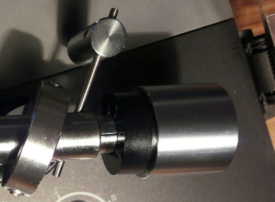

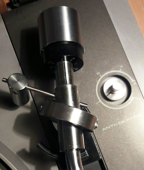

Zrobiłem czynności regulacyjne jak zostało to opisane w innym poście. Zbalansowałem ramię do pozycji poziomej ustawiłem skalę na 0. Potem ustawiłem ciężarek na 1 AS na 1 i przeskakuje za każdym razem potem ustawiłem ciężarek na 2 i AS na 2 i trochę pogra kilka sekund i zaczyna przeskakiwać. I jestem na początku bo jak go rozpakowałem to też było poustawiane na 2. Albo igła w transporcie albo to nieszczęsne ramię.

Ok, wykluczyliśmy błędne ustawienie.
Rozumiem, że gramofon dotarł do Ciebie z założoną i ustawioną przeciwwagą, tak? Jeśli ktoś go tak wysłał, to gratuluje - powinna być zdjęta z ramienia na czas transportu. Nie obstawiam, żeby to uszkodziło ramię, ale raczej mu nie pomogło.
Zrób zdjęcie wnętrza gramofonu, okolice mocowania ramienia. Jeśli tam też będzie ok, to trzeba będzie grzebać przy samym ramieniu.
A co to ma wspólnego z blokowaniem się ramienia? Gdy przesuwasz ramię nad płytą (nie opuszczasz igły) i czuć opór w jakimś miejscu, to igła nie tutaj znaczenia.

Po wkładce ktoś musiałby się przebiec, żeby ją uszkodzić, wkładki się nie psują o ile ktoś w nich nie gmerał.
Skoro masz inne gramofony to pewnie i inne wkładki. Przepnij którąś na chwilę i sprawdź w ten sposób. Zostanie 35 zł w kieszeni a nie będziesz miał badziewnego zamiennika do cienkiej wkładki.
