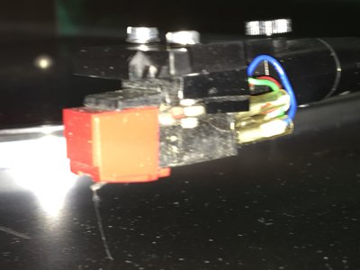

Taka wkładka. Dodam ze słucham tylko rocka i metalu i na Allegro jeden sklep do tego proponował mi wkładkę audio technika za 179zl. Ale szczerze to się nie znam i nie wiem czy ich porada jest dobra czy tylko chcą wcisnąć towar

To jest prawdopodobnie AT 91/3600. Jak koniecznie chcesz wymienić to spróbuj z AT 95 (koszt na Allegro ok.120 zł),powinno być lepiej albo zamów do tej nową igłę i sam oceń czy jest lepiej.
