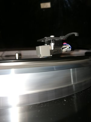

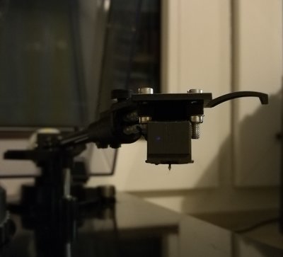

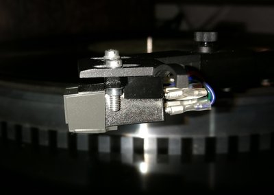

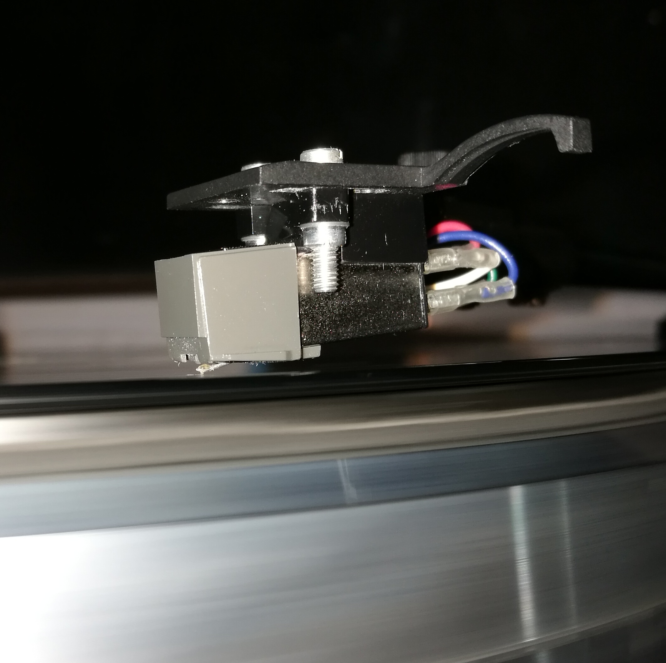

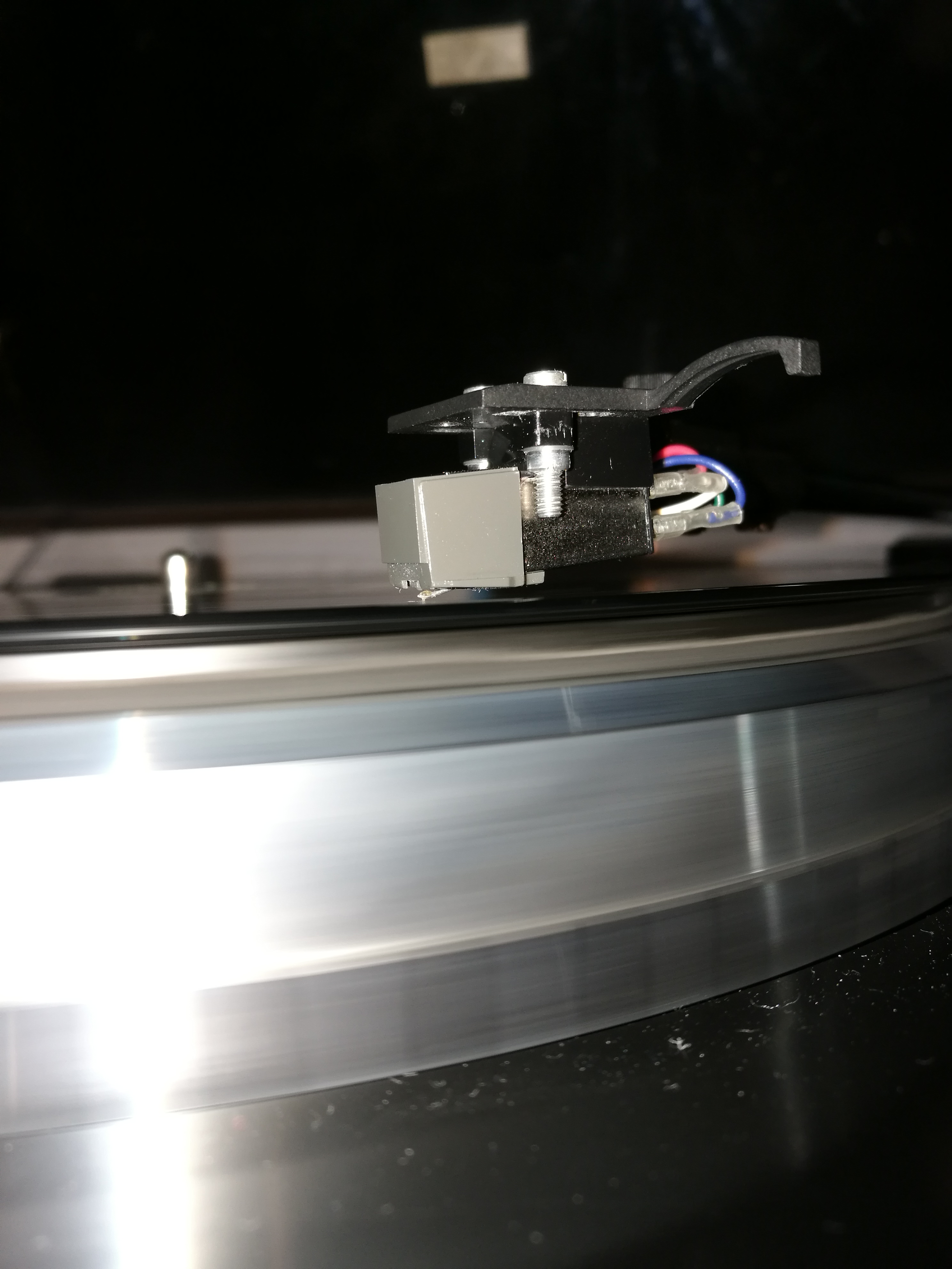

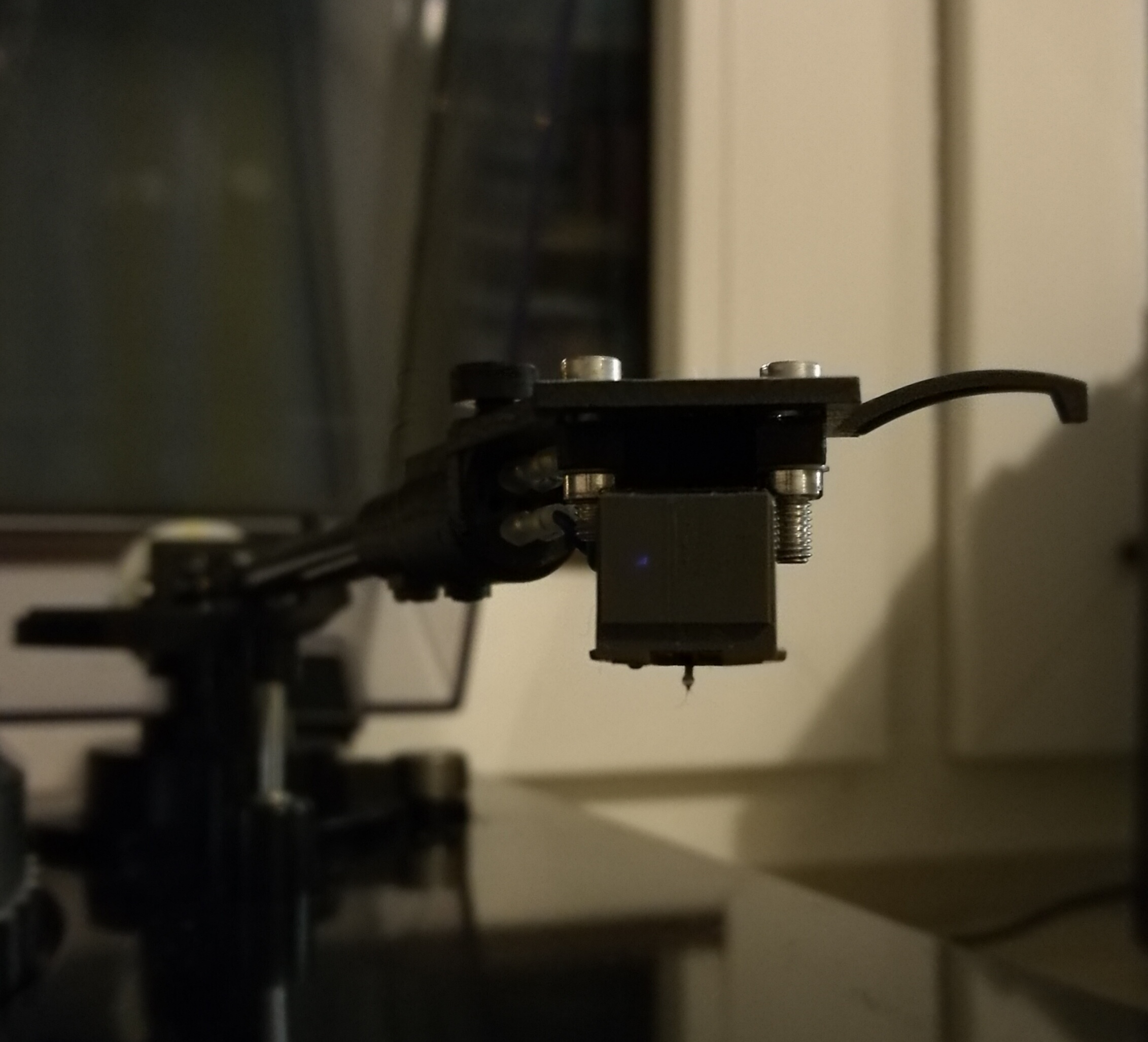

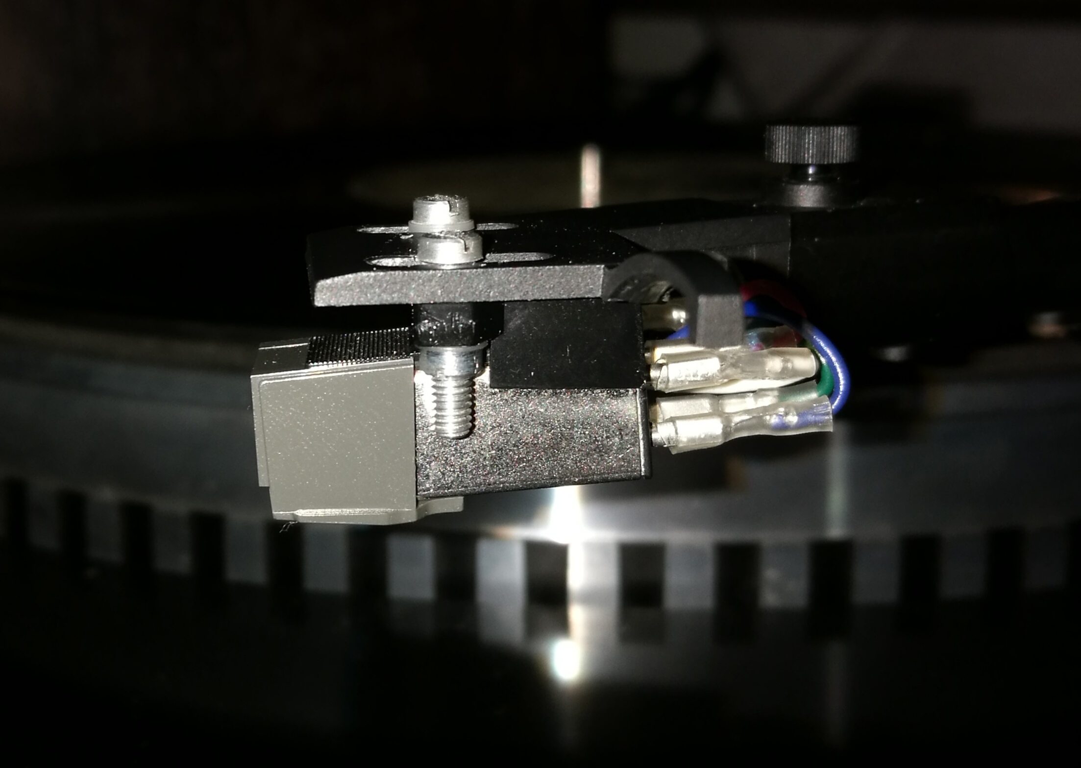

Witam, gramofon z wkładką at91, tylko inny headshell, ustawiony na 2 g, przy niektórych utworach brzmi to jak na załączonym filmiku - https://youtu.be/XZaVAmYLmfE Co może być przyczyną? Zdjęcia również załączam.

Już nie pamiętam czy AT-91 normalnie tak wygląda "w akcji", ale mam wrażenie że igła zbyt nisko siedzi, tak jakby zawieszenie siadło.
Tak czy siak, skoro Ty nie wymieniałeś igły to i tak nadaje się do wymiany (choć korzystniej pewnie byłoby zmienić całą wkładkę).

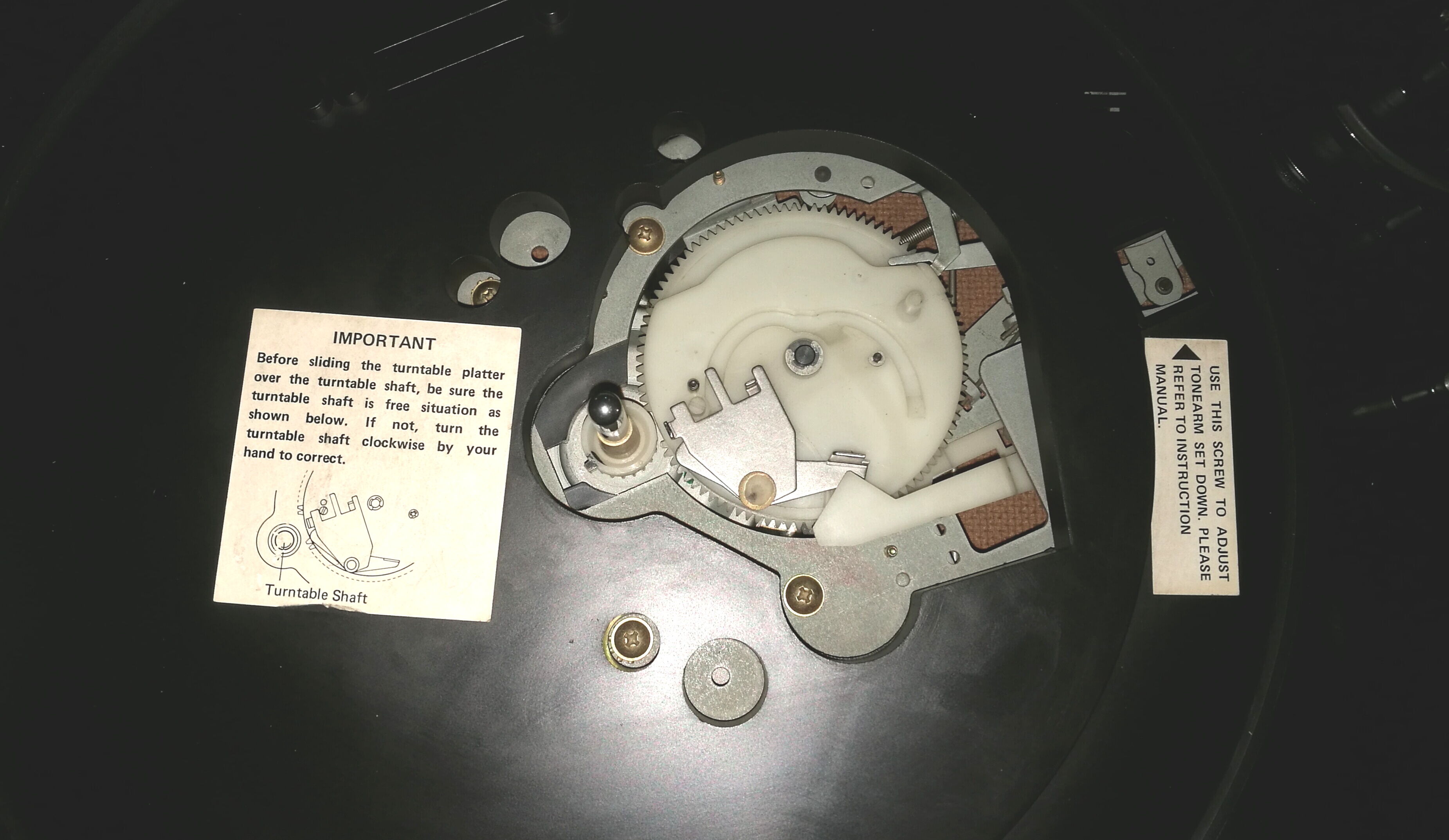

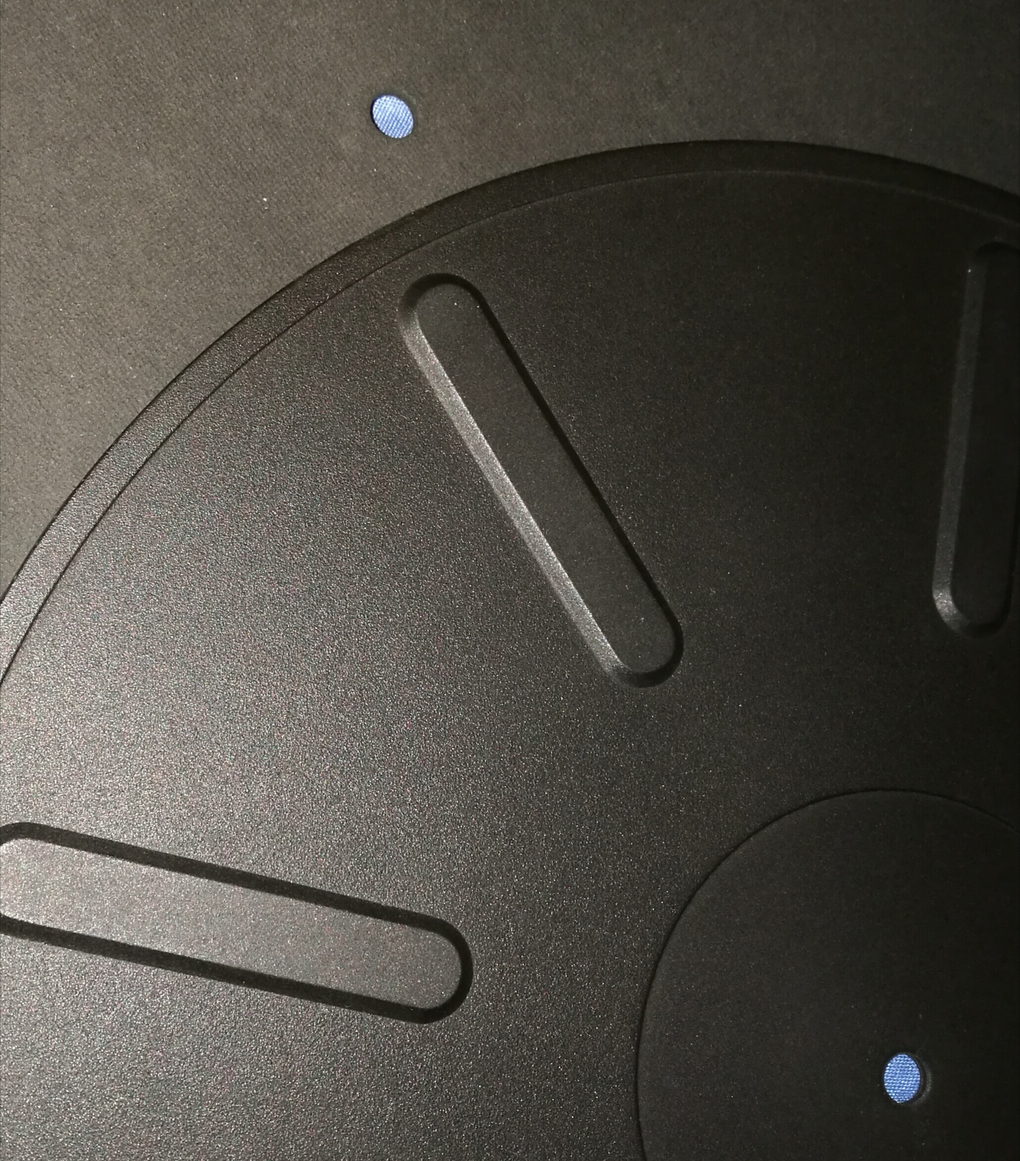

Jak mogę je wyregulować? Mam do dyspozycji jedynie 33 i 45 obrotów. Przyczyną mogło być to, że były założone dwie wkładki, a nie jedna. Z jedną jest lepiej. W środku wygląda to tak jak w załączniku.
- Posty: 45342
Re: Sanyo q40 - rozstrojony dźwięk
Chodzi Ci o matę na talerzu gramofonu?
Regulacja obrotów gdzieś powinna być, ale bardziej niepokoi mnie to falowanie, tak jakby silnik miał problem albo układ stabilizacji trzaśnięty.

Tak, pomyliłem się, chodzi o mate. Aktualnie brzmi to tak, trochę lepiej, co dziwne pojawia się to nie na każdej płycie i nie na każdym utworze, tutaj jest to słyszalne chyba najmocniej.

No teraz brzmi całkiem spoko. Nawet tempo wydaje się być OK. Czyżby to wszystko przez drugą matę?

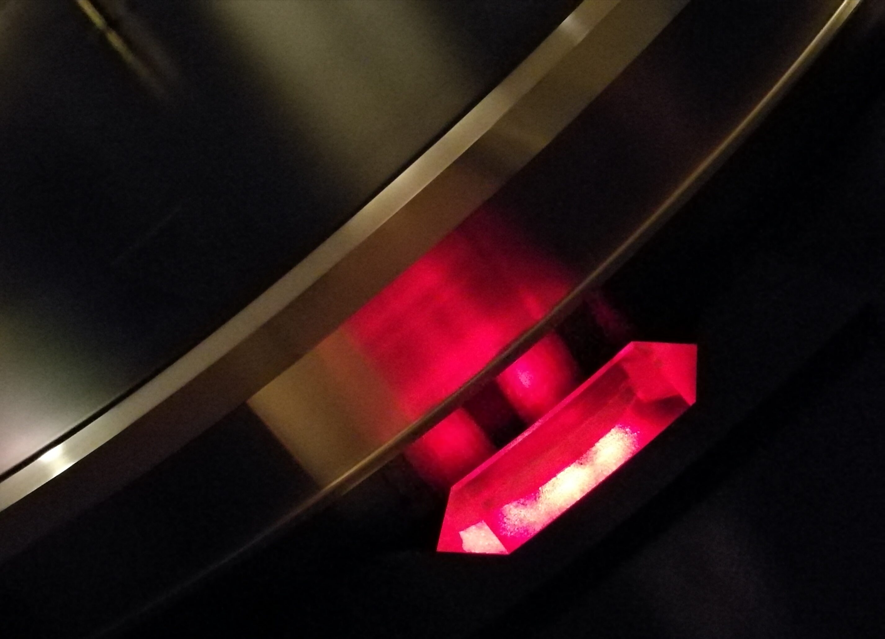

Pewnie patrzysz sobie na lampę stroboskopową, ale nie wiesz o co chodzi
Te słupki które ona naświetla muszą stać równo w miejscu.
Wtedy możesz mieć pewność że gramofon trzyma OK obroty.
My nie jesteśmy w stanie tego zobaczyć na zdjęciu czy filmie, więc to Ty musisz nam powiedzieć jak się te słupki naświetlone zachowują

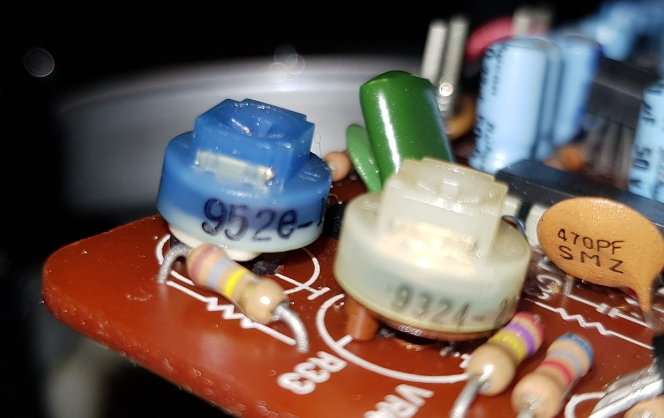

niestety gramofon przy 33 obrotach nadal ich nie trzyma, stroboskop pokazuje czerwone paski, które wahają się raz w jedną, raz w drugą stronę, dodatkowo zmierzyłem obroty aplikacją mobilną na telefonie, pokazuje, że obroty wahają się pomiędzy 33,1-33,5. Przy 44 obrotach działa to o wiele lepiej, tutaj rozstrzał jest mniejszy - 43,9-44. Zastanawiam się czy nie wystarczyłoby wymienić potencjometru odpowiedzialnego za 33 obroty. Jest na nim napisane 952e-100KB, ale niestety nigdzie w internecie nie mogę czegoś takiego znaleźć. Wiecie gdzie mogę coś takiego dostać?

To zwykły potencjometr montażowy 100k. Nie musi być identyczny. Może być taki:
http://allegro.pl/potencjometr-lezacy-r ... 47976.html
O ile tylko rozstaw nóg będzie mniej więcej pasował. Ze zdjęcia nie da się powiedzieć jaki jest.
Możesz też spróbowac upchnąć taki:
http://allegro.pl/potencjometr-wieloobr ... 17056.html
Wtedy ustawisz sobie obroty super dokładnie
Można tez spróbowac przeczyścić stary potencjometr PR-Contactem. Powinno pomóc.

Potencjometr wymieniony, niestety nadal to samo, wiecie co ewentualnie na płytce może być jeszcze do wymiany skoro nie trzyma tylko na 33?chudy_b pisze: ↑24 wrz 2017, 00:43To zwykły potencjometr montażowy 100k. Nie musi być identyczny. Może być taki:

a.przytarte łożysko talerza.Nasmarować 2-3 krople oliwa do maszyn do szycia lub silnikowym.
b. kondensator elektrolityczny na płytce obrotow.
c.wadliwy silnik
d.pasek za luźny lub za krótki
e.talerz gdzies obciera
Tomasz
c.wadliwy silnik

Okazało się, że oś silnika była wyrobiona i trzeba było uniosć nieco komutator. Teraz obroty wahają się między 33,2-33,3 więc myślę, że dopuszczalnie
dzięki wszystkim za pomoc. Zastanawiam się jednak dlaczego jednak te obroty się nadal wahają, stroboskop tez jednak minialnie się przemieszcza, da się to zaobserwować wpatrując się w niego. Ma ktoś pomysł co moze byc przyczyną?
