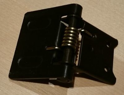

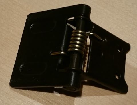

Co do zawiasów, to ja kupiłem ten gramofon z zawiasami, tylko że one nie trzymają pokrywy po podniesieniu. Mam też drugiego Blaupunkta i one są prawie identyczne, tylko że w tym drugim trzymają :( Jest jakiś patent żeby taki zawias "wzmocnić"? ;)

Zrób zdjęcie tych zawiasów.
Zwykle niewiele się da zrobić, ale jeśli i tak są do pupy, to i jakieś druciarstwo ich nie zabije :D

Dante pisze: Zrób zdjęcie tych zawiasów.

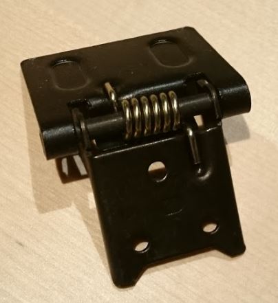

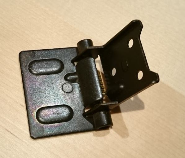

Za wiele z tymi zawiasami nie wymyślisz, ale plus taki, że nie są z tworzywa.
Można lekko dogiąć górną część (ta na którą nakładasz pokrywę) w miejscu gdzie wchodzi trzpień łączący obie części zawiasu. Zwiększając lekko opór pracy, jest szansa, że będzie trzymał pokrywę. Tylko nie można przesadzić, żeby nie złamać później pokrywy przy zamykaniu.

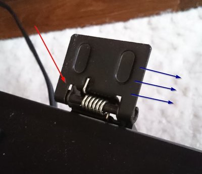

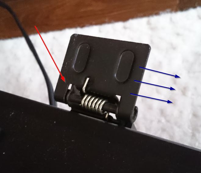

Dante pisze: Można lekko dogiąć górną część (ta na którą nakładasz pokrywę) w miejscu gdzie wchodzi trzpień łączący obie części zawiasu.
OK, czyli gnę mniej więcej w ty miejscu co zaznaczyłem czerwoną strzałką (oczywiście z obu stron zawiasów) i gnę w dół (niebieskie)
