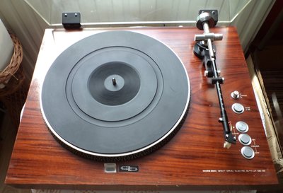

Hej,
Jestem tu już parę tygodni, ale teraz oficjalnie przedstawiam się już ze sprzętem :)
Po paru tygodniach poszukiwań dotarł w końcu ukochany Micro Seiki, model DD-33.
Teraz walczę z ustawianiem wkładki ( na początek wybrałem Ortofon 2m Red) ale pytania zadam w odpowiednich wątkach. Mam tez problemz identyfikacja ramienia... powinno być to MA707, ale mam wątpliwości.
Sprzęt gra z CA Azur 551P (z forum), wzmakiem Sphinx Myth3 i kolumnami CDM7Se. Brzmi dla mnie pieknie, choć nie mam zadnego porównania :(
Pozdrawiam wszystkich. Poniżej real foto mojego nowego dziecka.

Ładny! Gratulacje. Fajnie się prezentuje i zacna firma. :clap:
Ramię wygląda na MA707. Niestety nie widać całej przeciwwagi na fotce, a różnica jest w niej własnie np w stosunku do 701, ale tak tylko sobie bajam. Masz 707kę jak sądzę.

Bardzo fajny gramofon. Gratulacje.
Napisz proszę coś więcej o ramieniu i napędzie.

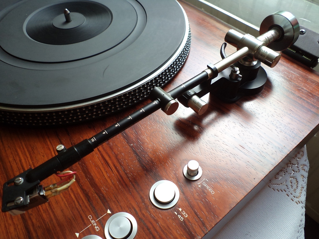

A poważnie - napęd Direct Drive, servo, ramię wg instrukcji MA707, choć mam drobne wątpliwości, gdyż wh instrukcji do ramienia ( vinylengine) powinna byc możliwość regulacji wysokości ramienia - a jej nie ma. Pozostała reszta się zgadza. Ramię jest proste, z headshellem przechylonym na bok i jak sądzę to wkładka powinna byc równolegle ustawiona do tej krzywizny, zresztą tak mi wychodzi przy kalibracji z szablonem.
Ramię ma dynamicznie ustawiany effective mass w postaci przesuwanego ciężarka, ale konia z rzędem temu , kto wie jak ma się skala ustawiania do faktycznej masy efektywnej. W manualu podany jest tylko przykład ustawienia skali dla konkretnych modeli wkładek, ale z tego robi się jeszcze większy misz-masz.
Jedyny problem jaki mam - nie wiem jak duży - to lekki (około 1 mm) luz w ramieniu na kierunku lewo-prawo - czyli prostopadle do osi ramienia. Nie wiem czy się tym bardzo przejmować.

1mm luzu to całkiem sporo, ale pewnie da się temu zaradzić. Poszukaj instrukcji serwisowej, pewnie trzeba bedzie zrobić mały przegląd i smarowanie.

emka pisze: powinna byc możliwość regulacji wysokości ramienia - a jej nie ma.
Zobacz dokładnie czy nie masz małego kanału/otworka na kluczyk typu torx/stożkowy z boku głowicy.

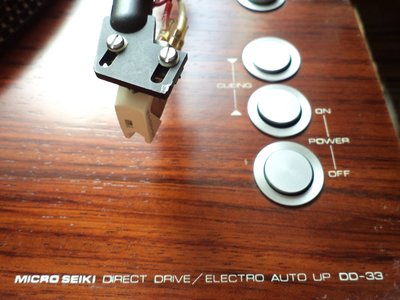

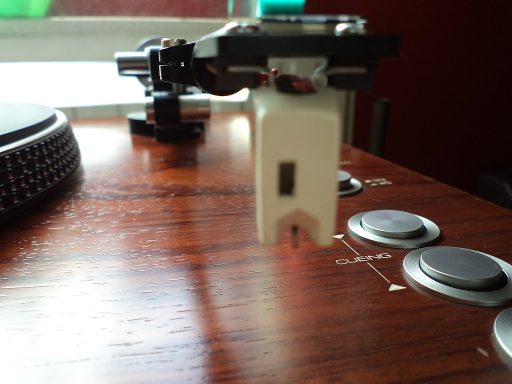

Właśnie niedawno zakupiłem takowy gramofon mam z nim następujący problem nie chce zaskoczyć przycisk cuting ,ramie opada ale po puszczeniu przycisku talerz się zatrzymuje a ramię się podnosi .Wydaje mi się też że ramię jest za nisko w pozycja najazdu na płytę tak jakby winda nie podnosiła się do samej góry Czy jest jakaś regulacja gramofon napewno odstawiony był na dłuższy czas.

suzi66 pisze: ↑
10 cze 2018, 22:56
Przypadkiem nie masz tam ramienia MA-707? W instrukcji na str. 6 jest informacja o tym, jak wyregulować windę (jeśli to rzeczywiście problem z windą…): https://www.vinylengine.com/library/mic ... -707.shtml

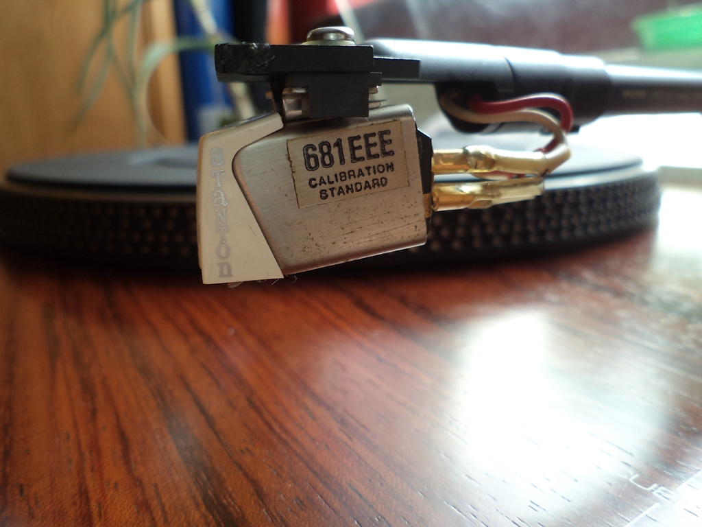

Chciałem też dołączyć fotki mojego gramofonu .Proszę o opinie czy to dobry sprzęt ramię wkładka z igłą warto go ratować ile jest warty dziękuję za wszystkie odpowiedzi i pozdrawiam.

Wkładka to stanton 681 (ja gram teraz na pickeringu v 15 który to jest odpowiednikiem stantona 500, wydaje mi się że słabszego modelu niz Twój). Jak kupisz dobrą igłę i wolisz raczej cieplejsze brzmienia to będziesz zadowolony chyba.
Co do sprzętu to nie znam się ale moim zdaniem wygląda super. Ja bym o niego powalczył. Szczególnie że wydaje mi się że w świecie gramofonów Micro Seiki to uznana marka. Trzebaby chyba popatrzeć głębiej w serwisówkę...
