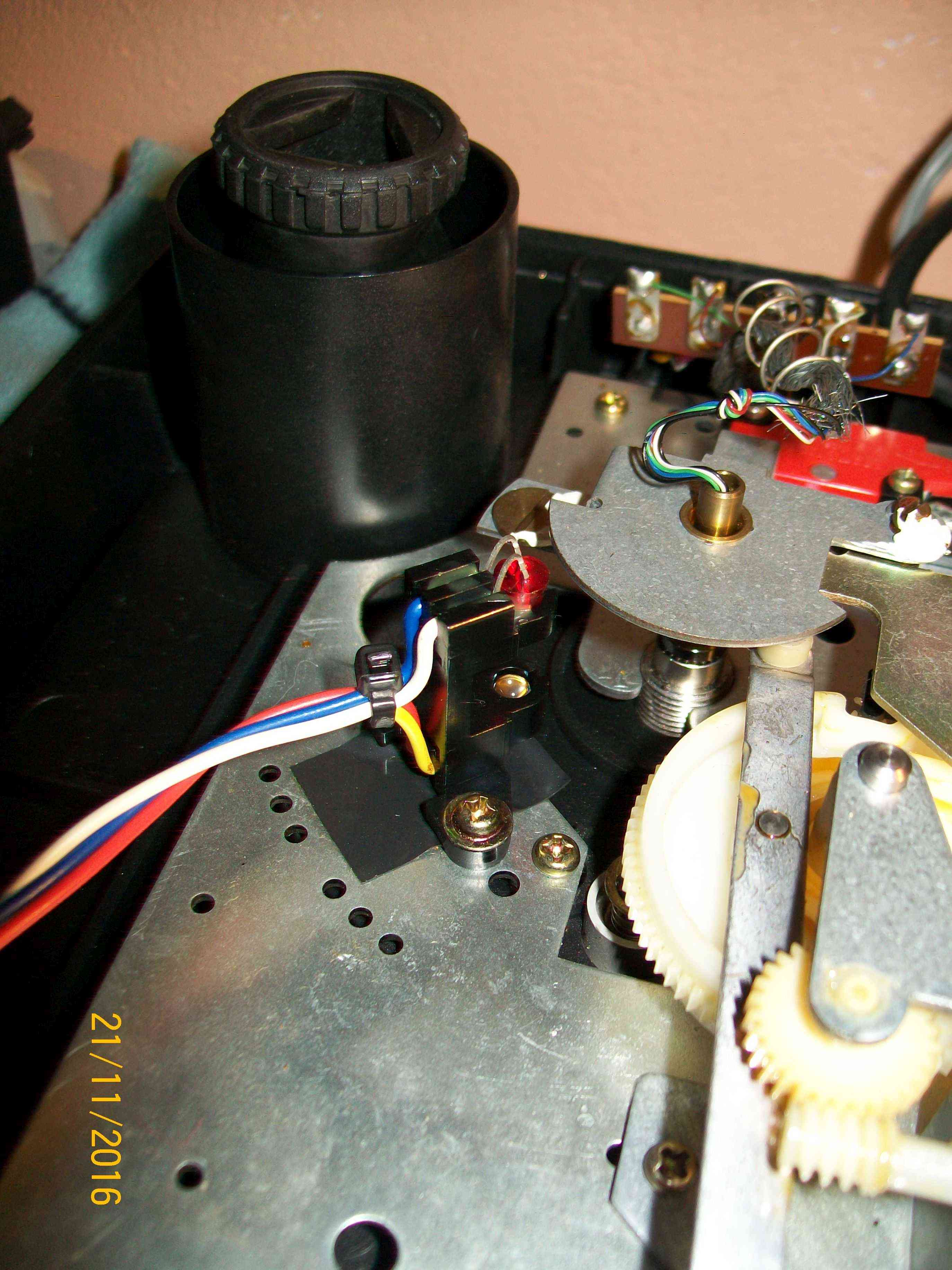

Może ktoś z Was rozbierał tę Optonicę i wie na jakiej zasadzie działa w niej antiskating? Wydaje mi się, że u mnie nie działa ponieważ próbowałem go przestawiać po zdjęciu headshella, ale ramie się nie ruszało. Pokrętło nie blokuje sie w skrajnych położeniach, czuć jedynie lekkie przeskakiwanie.

Na Vinyl Engine jest serwisówka z opisem demontażu obudowy. Zdejmij spodnią płytę i zrób zdjęcia. Możliwe, że coś się przyblokowało albo spadła sprężynka odpowiedzialna za nastawy AS.

I tu zaczynają się schody. Nie ma żadnej sprężynki tylko dioda led i soczewka...

To jest czujnik położenia ramienia od wyłącznika końcowego. Mechanizm antyskatingu jest zabudowany w podstawie ramienia.

Czyli należałoby zdemontować cały mechanizm razem z tą blachą i zajrzeć pod spód? Poza tym pod pokrętłem coś chrzęści podczas obracania. Podejrzewam, że to nie jest normalny objaw...
