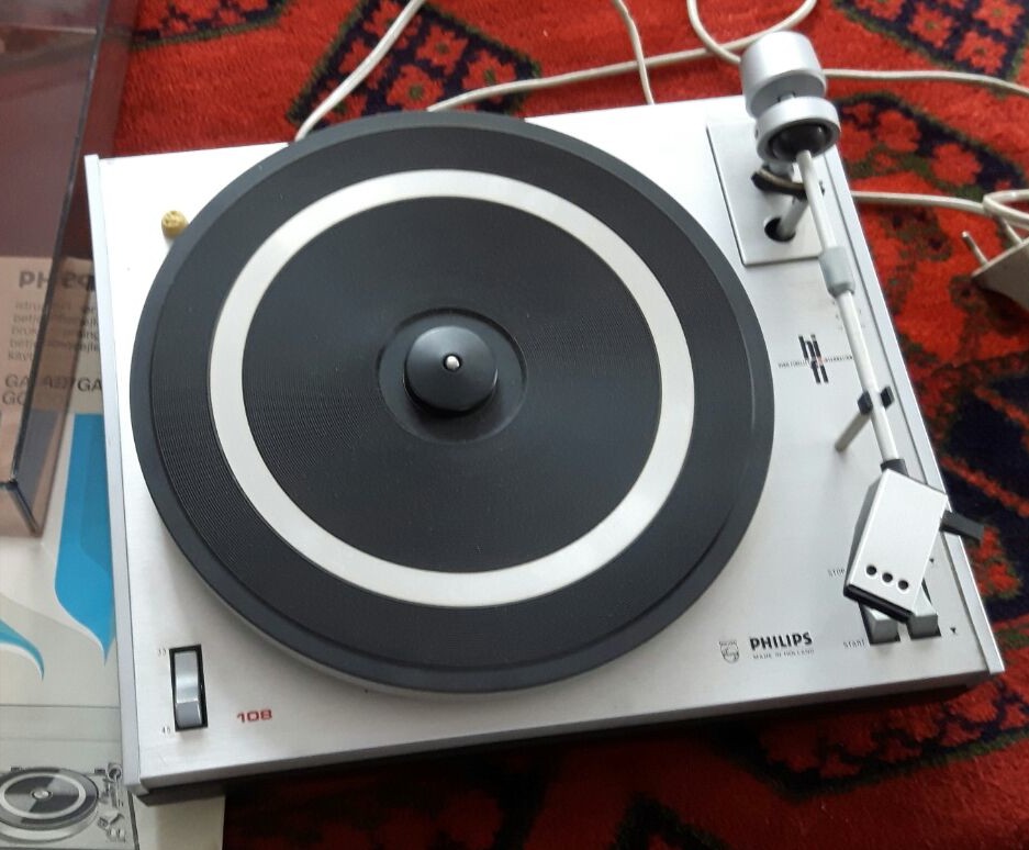

Postanowiłem zacząć swoją przygodę z Hi-Fi. Do posiadanego przeze mnie amplitunera RH 702, zakupiłem sobie gramofon i padło na model GA 108.
Oprócz wymiany paska (który zmienił stan skupienia), wszystko jest OK. Tylko teraz trzeba odpowiednio wyregulować ramię. Instrukcję mam, ale niestety angielskiego się dopiero uczę, a tłumacze internetowe no to sami zapewne wiecie jak tłumaczą. Także pytam się was, bo może akurat ktoś miał z nim do czynienia albo z podobnym modelem.

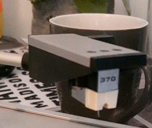

A jaki masz model wkładki?

Taka:

Swoją drogą, nie masz czasem wykrzywionej igły? Tak to wygląda na ostatnim zdjęciu.

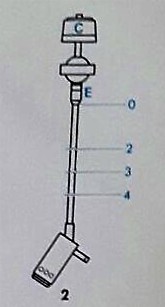

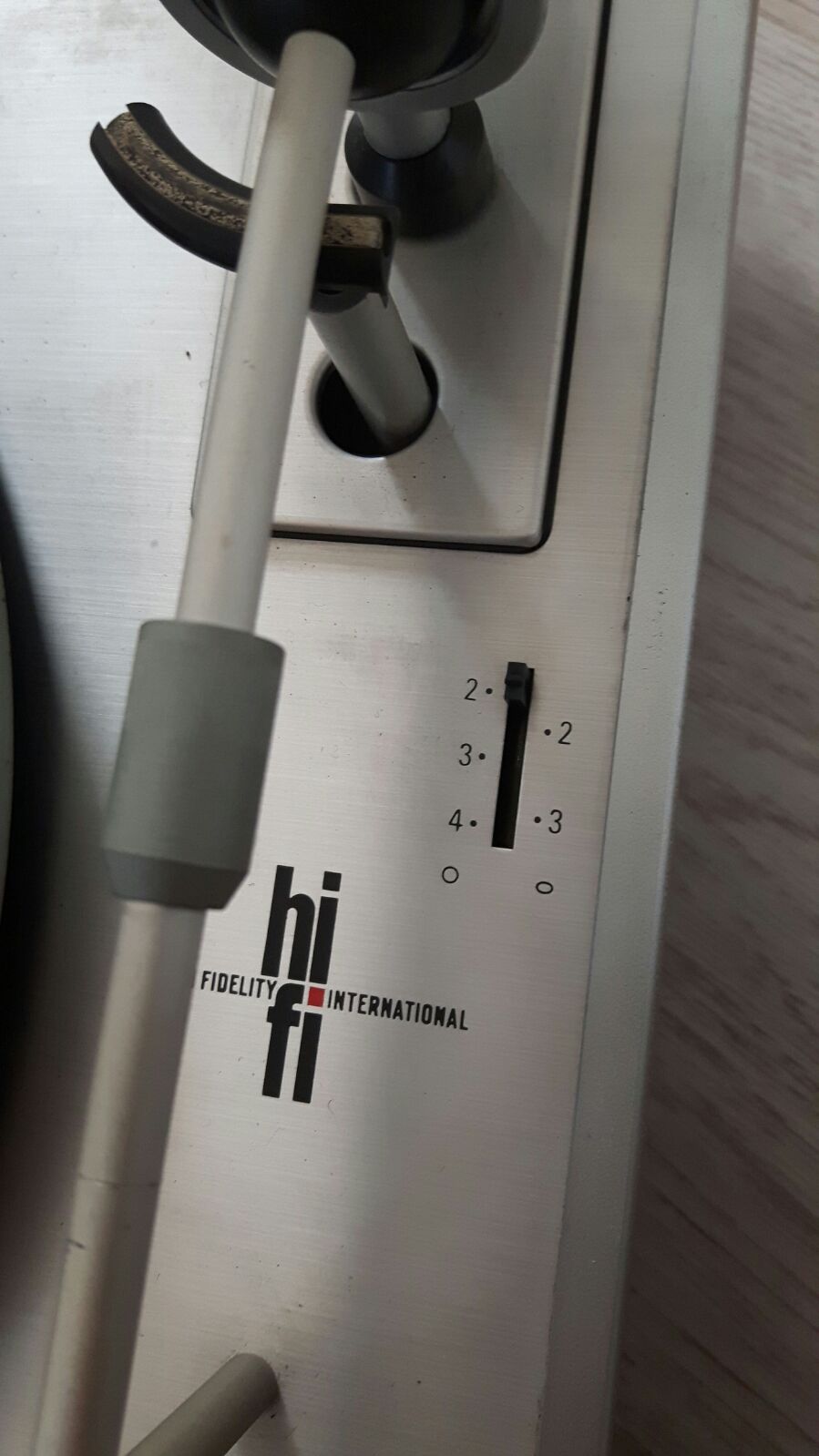

Ten przesuwany ciężarek (E) cofasz tak jak na szkicu. Potem tym dużym (C) kręcisz tak, aby ramię lewitowało nad talerzem. Oczywiście wszystko z założoną wkładką i wyłączonym AS. Jak już ramię będzie na "zerze", wtedy przesuwasz ten ciężarek na pozycję nr 3 (czyli 3 g). GP 370 ma zakres nacisku 2-4 g, czyli 3 g będzie optymalne. AS ustaw na początek na 3 wg tej skali z kółkiem (szlif sferyczny).
W tych wkładkach ta igła sprawia wrażenie, że trochę zwisa :D ale na tej fotce chyba aż za bardzo.
Ciekawostka - w instrukcji zalecane obciążenie wkładki to 100 kOhm, reszta wyższych modeli GP to typowe 47 kOhm.

Ta którą masz jest raczej kiepska + serio powinieneś wymienić igłę jeśli chcesz z tego gramofonu faktycznie korzystać.

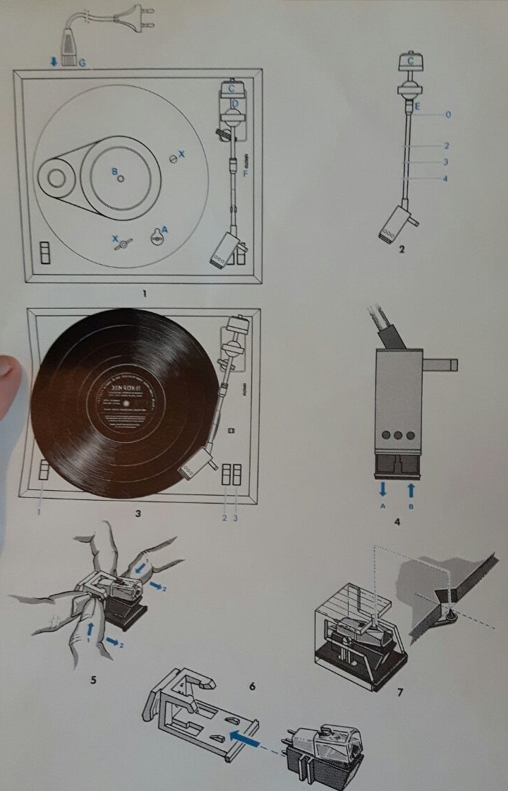

Jeszcze dołączam zdjęcie z instrukcji, gdzie jest ten uchwyt do ustawiania overhang'u

Wymień igłę (nie próbuj używać wygiętej, bo to głupota), posłuchaj i sam nam powiedz. Może Ci się spodoba.
