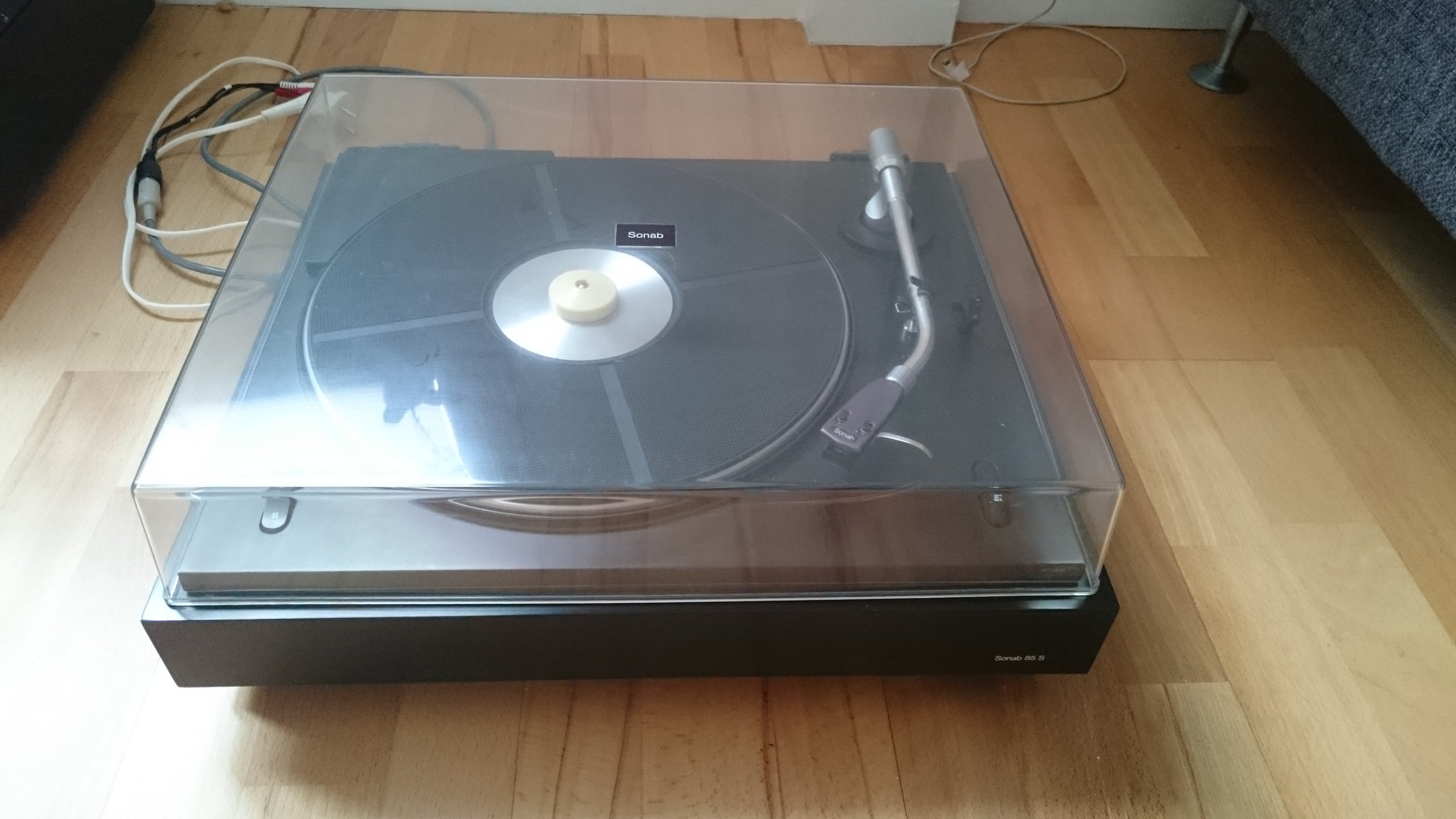

Nie wiem co mnie podkusiło aby kupić ten gramofon, bo w stylu "babcinym" raczej nie gustuję ;) Może fakt, że i owszem styl babciny, ale sznyt jakby elegantszy trochę ;)
A tak poważnie, to mam kolumny z tej samej firmy, nie istniejącej już chyba, ale bardzo ciekawej, właściciel był nawiedzonym wizjonerem, trochę :)
Być może będzie do kompletu, o ile model okaże się ciekawy, sprawny, bo to nigdy nie wiadomo kupując na aukcji.
Pożyjemy zobaczmy, jak odbiorę osobiście.

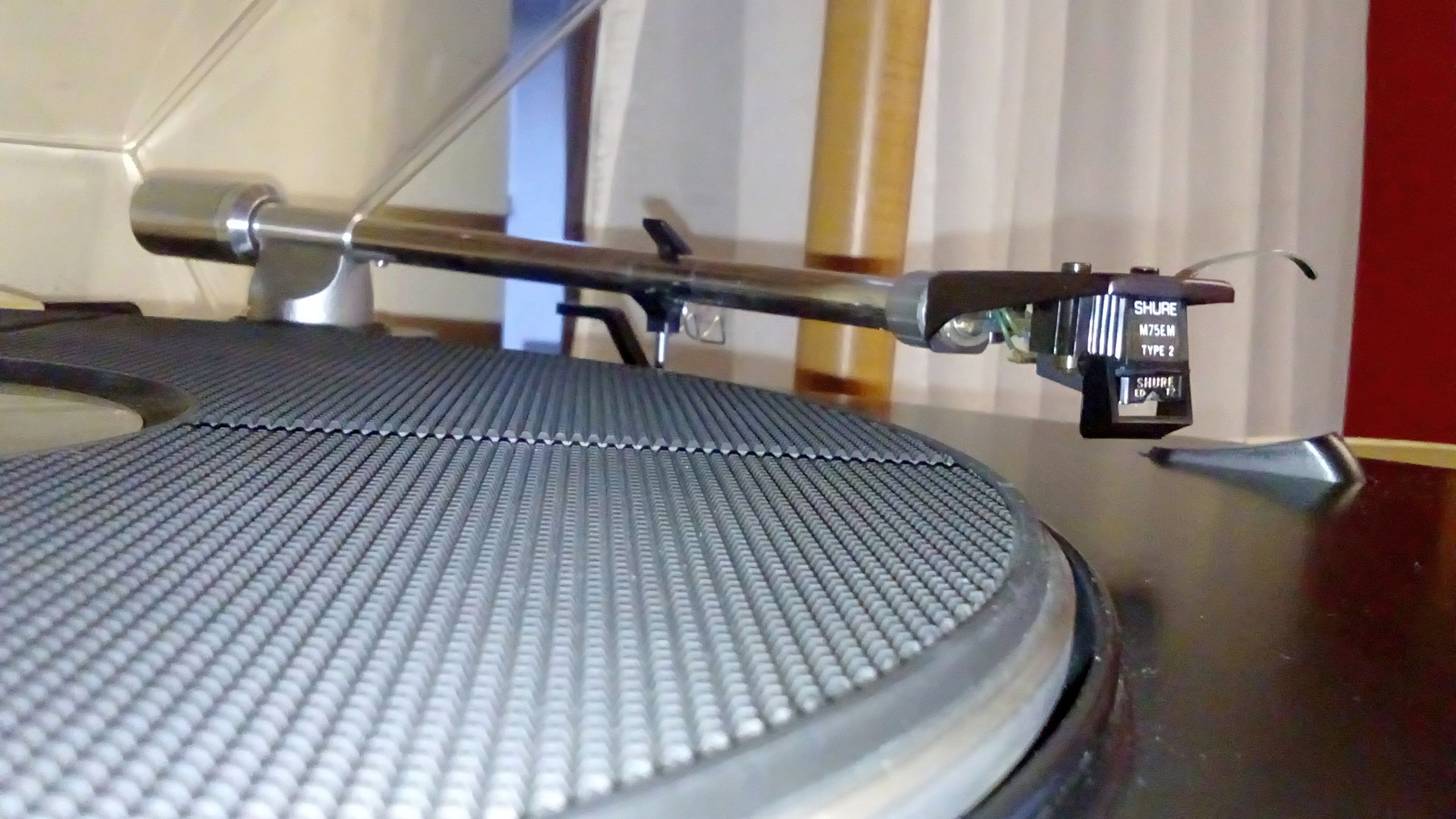

Póki co doczytałem, że w tym modelu jest jakaś zagwozdka z regulacją AS, który jest ukryty pod talerzem. Ktoś wie, sprawdził to w praktyce?

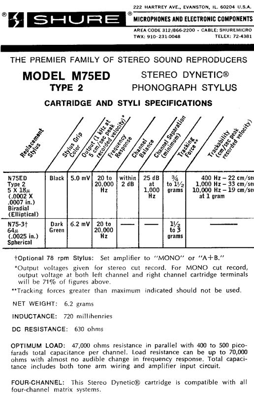

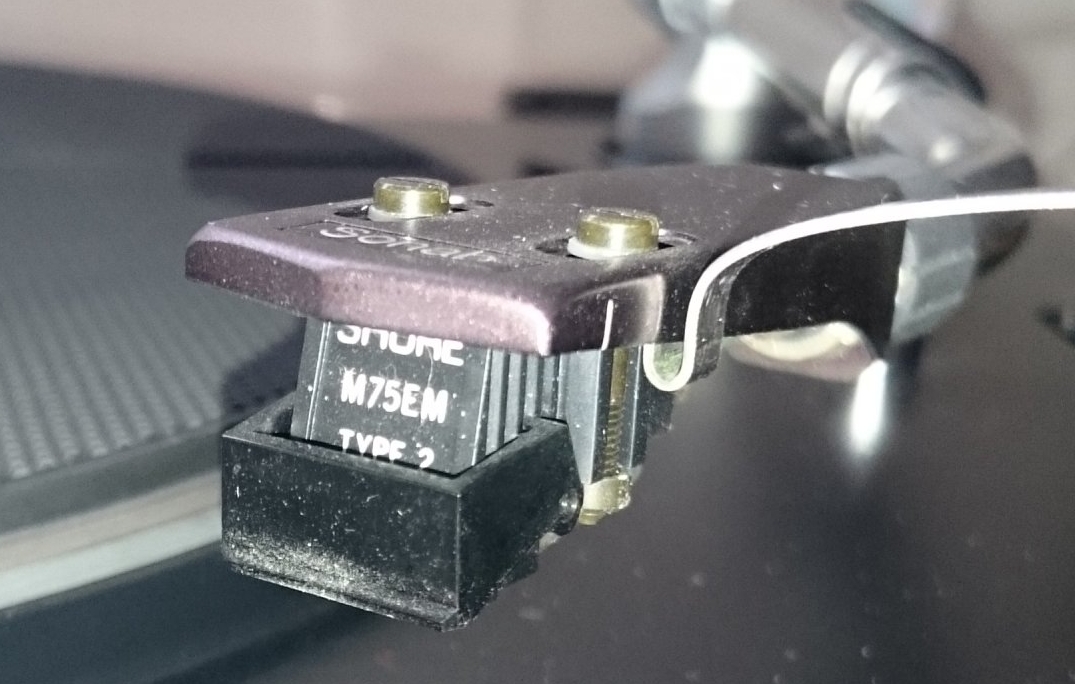

Drugie pytanie, co to za wkładka Shure M75EM - różne źródła podają różne informacje o igle, o jej szlifie, czy to co widać do oryginalna igła?
Posty: 45478
Re: Sonab 85S
Gramofonik pisze: Drugie pytanie, co to za wkładka Shure M75EM - różne źródła podają różne informacje o igle, o jej szlifie, czy to co widać do oryginalna igła?
Body M75, igła to jakiś zamiennik.
Ciekawe jak odgadłeś że igła to jakiś zamiennik?

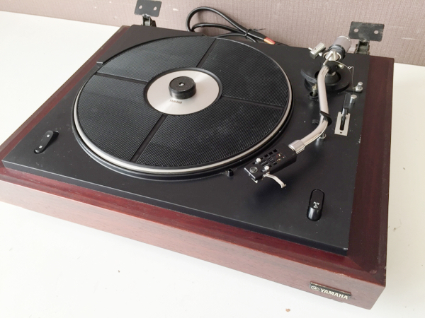

Kurczę ten Sonab 85 to nic innego jak Yamaha 700. w ascetyczne wersji... :)

Gramofonik pisze:Ciekawe jak odgadłeś że igła to jakiś zamiennik?
W sumie racja, ochraniacz igły zakrywa to co najważniejsze, czyli oznaczenie igły :)
Oryginalne igły Shure nigdy nie były "gołe", bez oznaczeń (tak jak ta igła z oferty musonic).

Shure M75EM Type 2 z igłą ED T2 czyli wychodzi na to że jest ta igła:

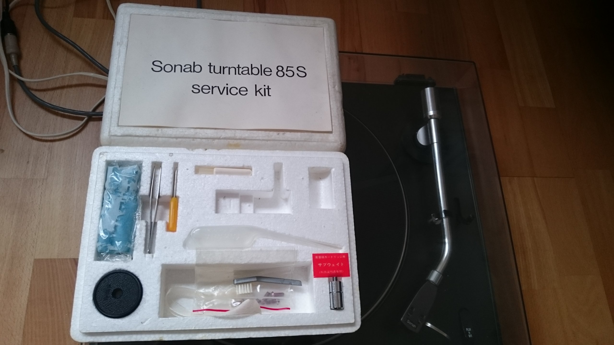

W pudełku, z gramofonem jest jakiś odważnik, ale opisany jest po japońsku i za bardzo nie wiem do czego służy, w ramieniu jest jakiś otwór, może to jakiś stabilizator do równowagi ramienia w poziomie?

zobacz czy z tyłu ramienia masz gwint , to pewnie dodatkowa przeciwwaga do ciężkich wkładek

pawlos pisze:zobacz czy z tyłu ramienia masz gwint , to pewnie dodatkowa przeciwwaga do ciężkich wkładek
Jest z boku tak na godzinie dwadzieścia po czwartej :)
Może to ma coś wspólnego z AS?

Gramofonik pisze:Kurczę ten Sonab 85 to nic innego jak Yamaha 700. w ascetyczne wersji... :)
Fajny gramofon. Headshell trochę przypomina koszyk z gramofonów Daniel / Fonomaster / Fryderyk :roll:

Headshell jest akurat nieporozumieniem :) w mojej ocenie :)
Gdyż mamy utaj bardzo nieszczęśliwe rozwiązanie, polegające na tym, że rączka do ponoszenia ramienia nie jest zamontowana na stałe do headshella, a jest przykręcana wraz wkładką, tymi samymi śrubkami do headshella, wkładka jest narażona tym samym na przesuwanie w headshaellu, zabezpieczeniem są co prawda gumowe podkładki pod śrubkami, ale po iluś tam razach na pewno wkładka przesunie się w headshellu.
Poza tym Sonab 85 to:
1. Ciężki model, solidny
2. Ciężki talerz
3. Ramię i talerz mają amortyzowane zawieszenie
4. Bardzo ładna obudowa, wykończona czarnym półmatowym lakierem, co w zestawieniu z srebrnym ramieniem, srebrną delikatną wstawką i przezroczystą pokrywą robi bardzo dobre wrażenie
5.Cały wygląd, prosty, elegancki, dwa przełączniki, jedna dźwignia, bardzo gustowna slipmata z srebrną wstawką, wkładka gramofonowa czarna, nawet śrubki mocujące czarne, robi duże wrażenie
6. Odgłos przełączania mechanizmu wewnątrz robi ogromne wrażenie, a efekt, gdy ramię automatycznie wraca do pozycji wyjściowej, i pod koniec "podskakuje - wskakuje" na podpórkę jest bajeczny :)
7. Trafi się egzemplarz, w stanie bez mała nówka, co jeszcze bardziej potęguje i taki już wart miliona dolarów efekt ;)
Cały czas nie mogę zrozumieć jak w tym modelu wyregulować AS i po co jest ten dodatkowy ciężarek?

Gramofonik pisze: Shure M75EM Type 2 z igłą ED T2 czyli wychodzi na to że jest ta igła
Tak jest :) Ale tak jak pisałem na początku: każda igła kompatybilna z M75 podejdzie do tego korpusu.
Oznaczenie EM pewnie wywodzi się z tego, że była to wkładka dedykowana danemu producentowi (w tym przypadku Sonab).
"Dualowskie" Shury też miały nieco inne oznaczenia.
Taki marketing.
Gramofonik pisze: Cały czas nie mogę zrozumieć jak w tym modelu wyregulować AS
Pewnie dlatego, że model ten nie posiada regulacji AS.
Oczywiście gramofon posiada mechanizm AS, ale jest on fabrycznie ustawiony pod kątem optymalnego nacisku dla fabrycznie montowanej wkładki (czyli Shure M75EM z igłą N75ED T-2, 1.25g).
Możesz spróbować pokombinować coś ze sprężyną od AS, drogą prób i błędów, choć przypuszczam że jeśli coś się da zrobić to tylko zredukować siłę AS, a nie zwiększyć.
Gramofonik pisze: i po co jest ten dodatkowy ciężarek?
Nie wiem czy on w ogóle jest do Twojego gramofonu. Sonab to szwedzki produkt, raczej nie był eksportowany do Japonii.
Niemniej wygląda to na dodatkowy ciężarek dokręcany z tyłu przeciwwagi po to by zwiększyć jej masę (czyli do kalibracji cięższych wkładek).

Ten Sonab był puszczany fabrycznie z Ortofonem F15 EO, przynajmniej tak jest to opisane w serwisówce, którą możesz sciągnąć z VE.
Gramofonik talerz wazy 1,2 kg wiec do ciężkich nie należy ;)
Tak jak pisze Wojtek anty-skating jest ustawiony na stałe, możesz jedynie go wyłączy poprzez wykręcenie dwóch śrubek.
