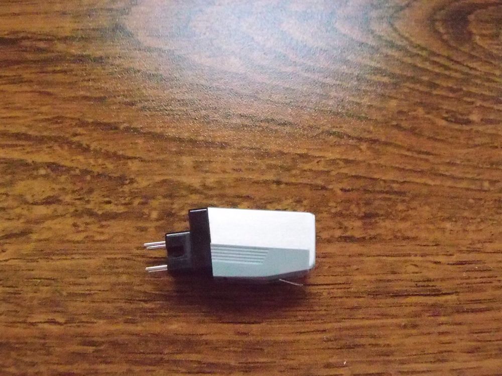

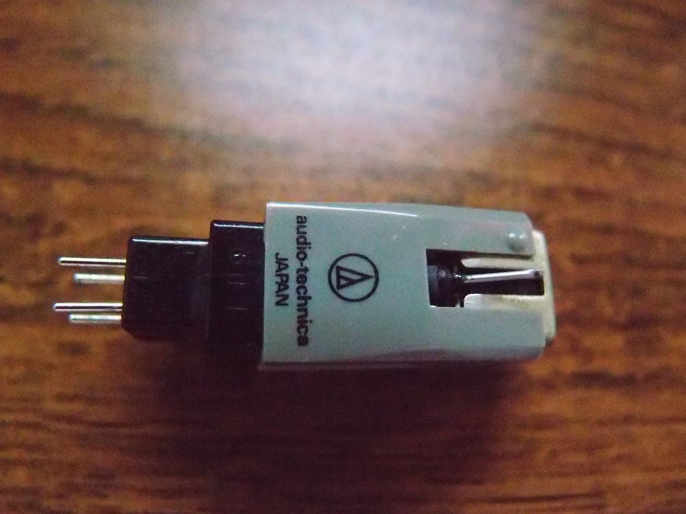

Ja generalnie jest nieco zielony w kwestii sprzętu gramofonów. Wkładka jest typu P-mount (jak na zdjęciu) a igła ATN 102 EP. Mam generalnie 3 pytania:

Można, ale można też po prostu wymienić igłę, choć obecnie może to być kłopot jeśli chodzi o dostępność.

Twoja igła to raczej ATN-102P, a nie ATN-102EP.
A zajrzałeś do instrukcji obsługi? Jest w linku który podałeś

A skąd wiesz, że jest taka, a nie inna?
Oryginalna igła ATN-102EP miała zieloną oprawkę. Twoja jest biała/szara, jak w ATN-102P.
Różnią się szlifem igły. EP jest eliptyczna, P sferyczna.

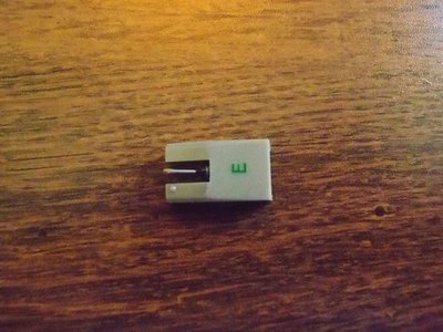

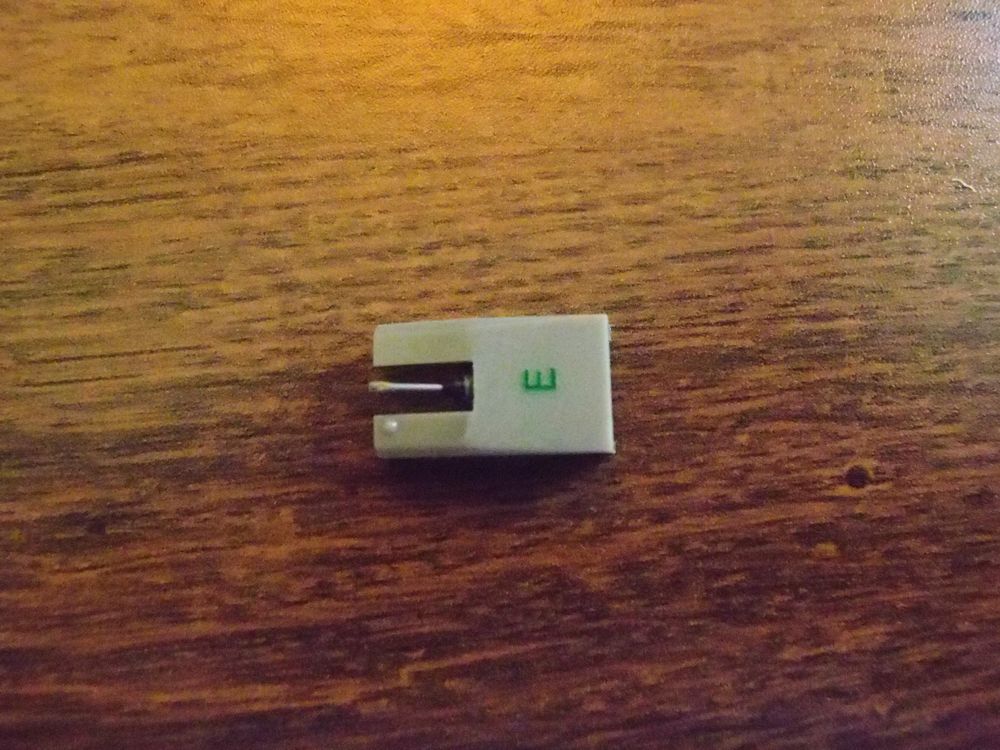

ok, masz rację, aktualnie mam założoną ATN102 P ale mam w zapasie ATN102EP (fota) - mogę używać zatem tej eliptycznej bez żadnych przeszkód jak mi się ta sferyczna wykończy?

A raczej, zamiennik ATN-102EP
Pewnie, ale skąd wiesz że sferyczny oryginał już nie jest wykończony?
Tym że jedna to sferyczny oryginał, a druga to eliptyczny zamiennik.
Jeśli pytasz o to na czym polega różnica w szlifach to masz tu lekturkę: http://www.winyl.net/viewtopic.php?f=12&t=597

Oryginalna igła jest jeszcze dobra - założyłem ją całkiem niedawno i w zasadzie jak teraz założyłem nową (model ATN-102EP - zamiennik) to nie słyszę różnicy. Na allegro ejst ATN102 P (teź chyba zamiennik) w niezłej cenie http://allegro.pl/igla-gramofonowa-atn1 ... 76013.html Generalnie czy zamienniki są dużo gorsze?

Skoro jesteś pewien przebiegu igły to spoko
Ciężko powiedzieć czy "dużo gorsze". Zależy to od wielu czynników (w tym producenta). Czasami zamiennik jest lepszy od oryginału
Krótko mówiąc, różnie bywa.
