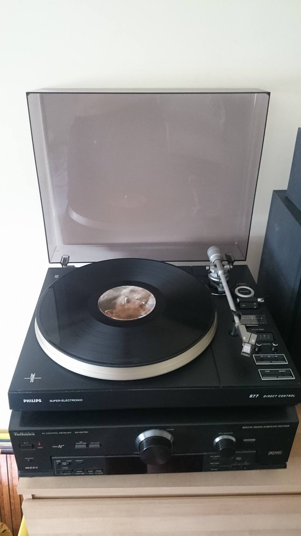

Witam!
Niedawno zdecydowałem zacząć swoją długo wyczekaną przygodę z czarnymi płytami, zacząłem od rozeznania się na forum lecz mimo to potrzebował bym jakiejś dobrej duszyczki która poprowadziła by mnie za rękę jeśli chodzi o początki. Przechodząc do konkretów:
Jeśli chodzi o gramofon, kupiłem Philips'a super electronic 877 direct control z 1979 roku typ. 22AH48400Z (za 300zł) razem z dokumentacją (co podobno jest rzadkością).
Z danych technicznych znalazłem jedynie po angielsku i tylko to:
The Philips AF877 is an AF087 turntable system with a factory fitted baseboard and lid included.
Specifications
Drive method: belt drive
Speeds: 33 and 45rpm
Pitch control: +-3%
Wow and flutter: 0.05%
Rumble: 70dB
Mechanical noise: 33dB
Tracking force: 0.5 to 3g
Speed control: electronic
Power: 120-127-220-240V, 50-60Hz, 7W

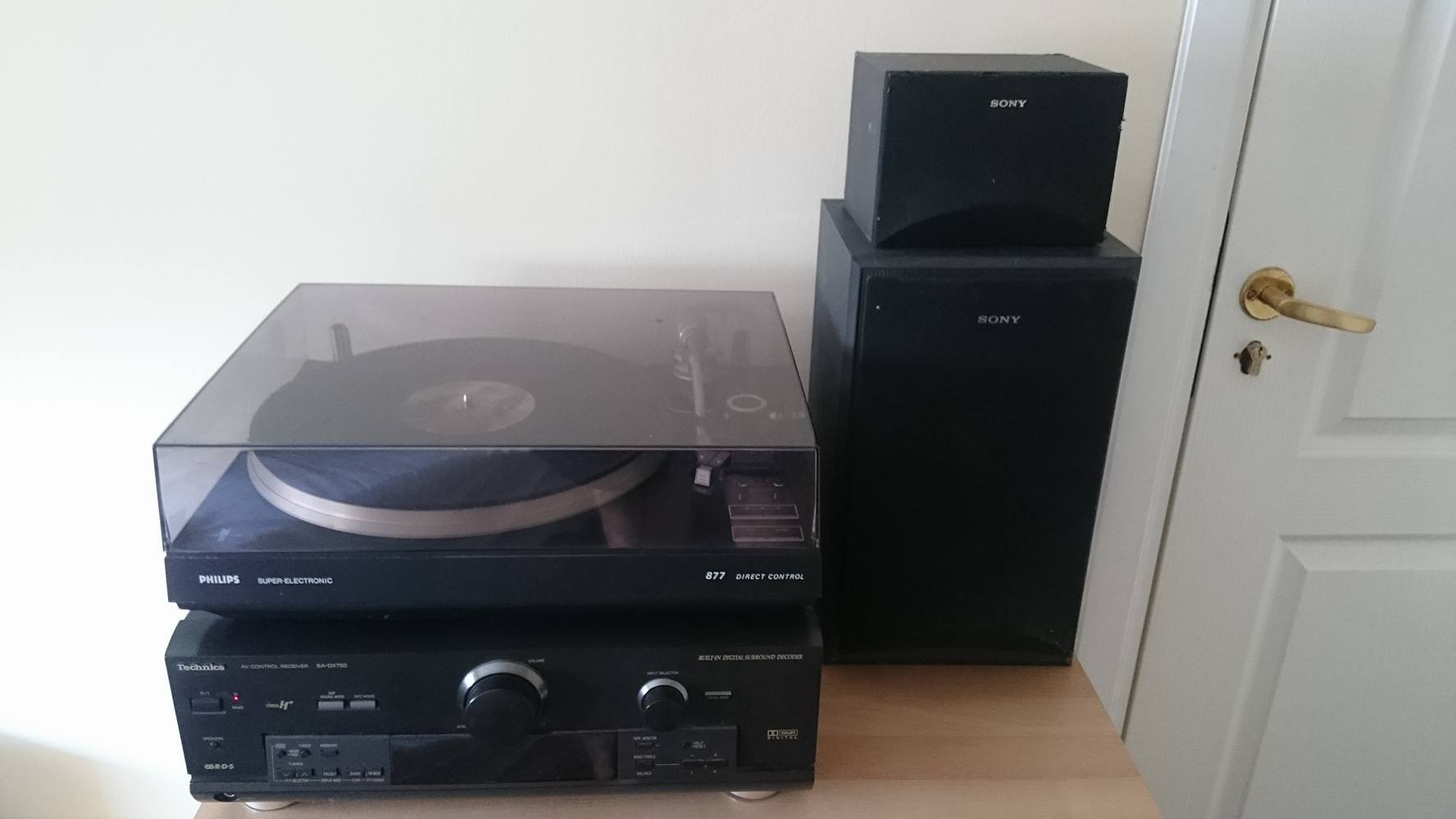

Do tego mam dosyć stary sprzęt Technics'a AV control receiver SA-DX750 z 4 kolumnami (2 duże i 2 małe).
Całość wygląda tak:
Już na początku zauważyłem - choć znawcą jeszcze nie jestem - 2 problemy:
1.Talerz gramofonu faluje podczas odtwarzania, podobno ma temu przeciwdziałać anti-skating lecz nie wiem jak do końca działa i jak go ustawić.
Filmik z tym problemem: https://youtu.be/1Rx6yG57WTQ
2.Głośność nie jest zadowalająca, doczytałem, że potrzebuję przedwzmacniacza, lecz czy musi być jakiś specjalny czy pierwszy lepszy, czym się różnią itp?
Filmik z tym problemem: https://youtu.be/a85gvL4Ao1k
No i do tego wszystkiego był bym wdzięczny za jakieś informacje co w ogóle mam, jak dbać o ten sprzęt, jak regulować, ogólnie co i jak, wasze opinie, za wszystko jestem wdzięczny bo jestem w tych sprawach zielony a po prostu chciał bym się nauczyć. Proszę o wyrozumiałość i z góry dzięki!

Nie faluje talerz tylko masz krzywą płytę.
AS nie ma z tym nic wspólnego. Zobacz na wątek o ustawianiu antiskatingu.
Co do preampa to też są na forum wątki na ten temat.
Generalnie musisz spędzić czas na czytaniu. Wszystko tu jest.
Posty: 6710
Re: Philips 877 - ciężkie początki
Musisz kupić przedwzmacniacz : http://www.winyl.net/viewforum.php?f=47
To nie antyscating : http://www.winyl.net/viewtopic.php?f=11&t=388
Na wszystkich płytach tak Ci "faluje" ?

>>2.Głośność nie jest zadowalająca,>>
Głośność poprawi każdy (niemal). O jakości musisz poczytać w dziale w+p. Wyznacz sobie poziom cenowy.
Z działu wynika, że powinieneś wybrać Art DJ Pre, więc jeśli tak wybierzesz, to nie informuj nas. Zgadzamy się.
Jeśli zamierzasz wydać więcej, a dodatkowo może i lepiej, to możesz marudzić.
