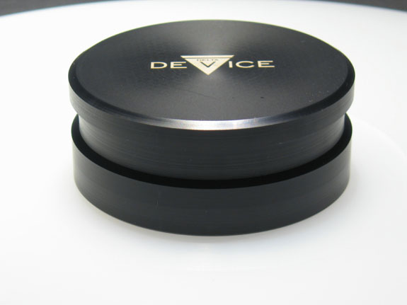

To może metodą prób i błędów ? Wystarczy kawałek toczonego drewnianego krążka z dziurką i waga. Dodając obciążenie na krążek zobaczysz jak zachowuje się płyta. Potem całość na wage i na zakupy do chińczyka z eBaya. Moim zdaniem wystarcza już ok. 200g aby dociążyć płytę. Jak jest mocno pofalowana to i tak nic nie daje zwiększanie ciężaru. Co do jakości dźwięku to zgodzę się z przedmówcą że zależne jest to od całości systemu. Bo zmiany słychać ale w skali mikro i to nawet nie na każdej płycie. Ja stosuje winylowy krążek dociskowy produkcji niemieckiej Delta Device który stał się dla mnie częścią systemu i nie wyobrażam sobie grania bez niego.
