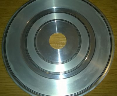

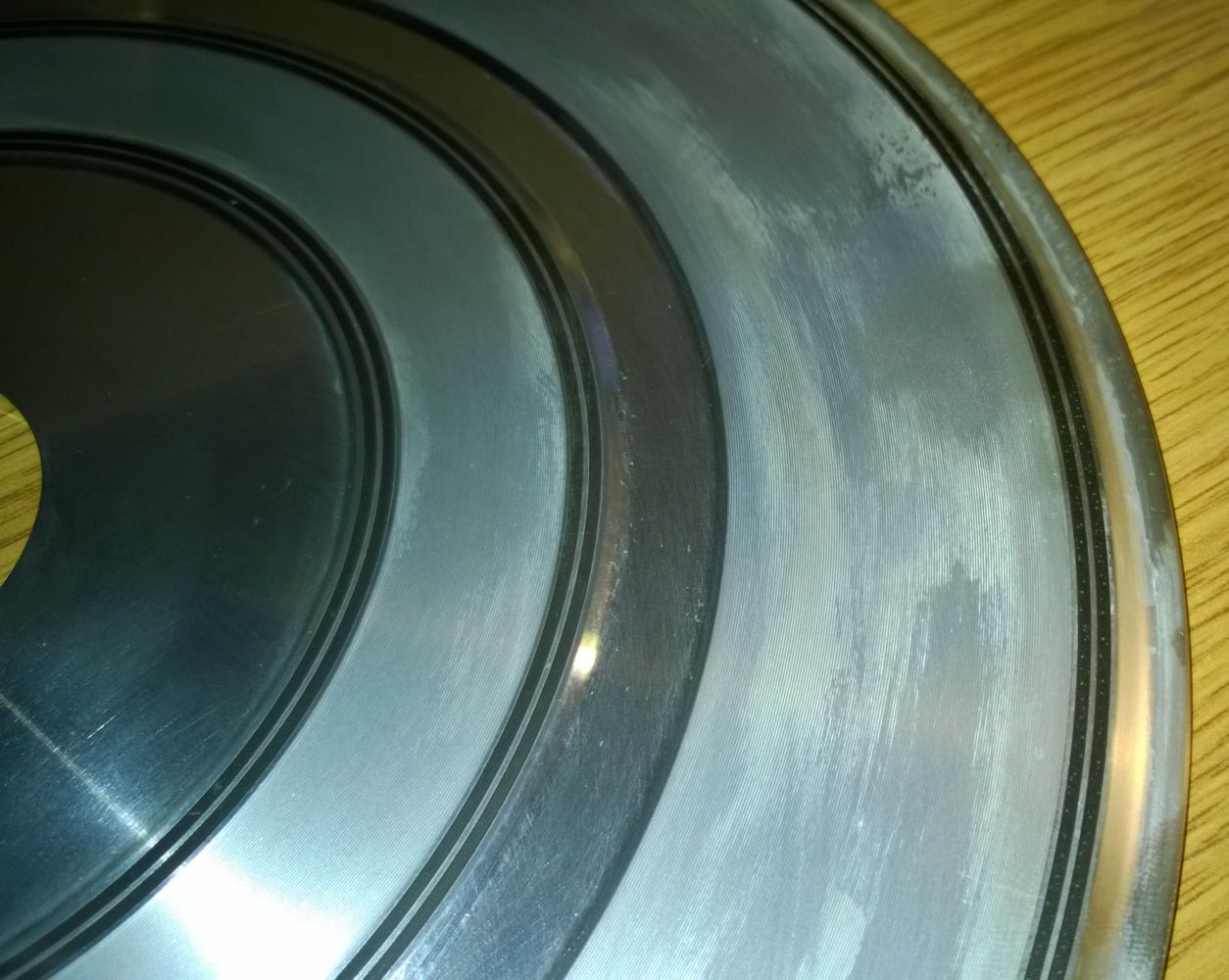

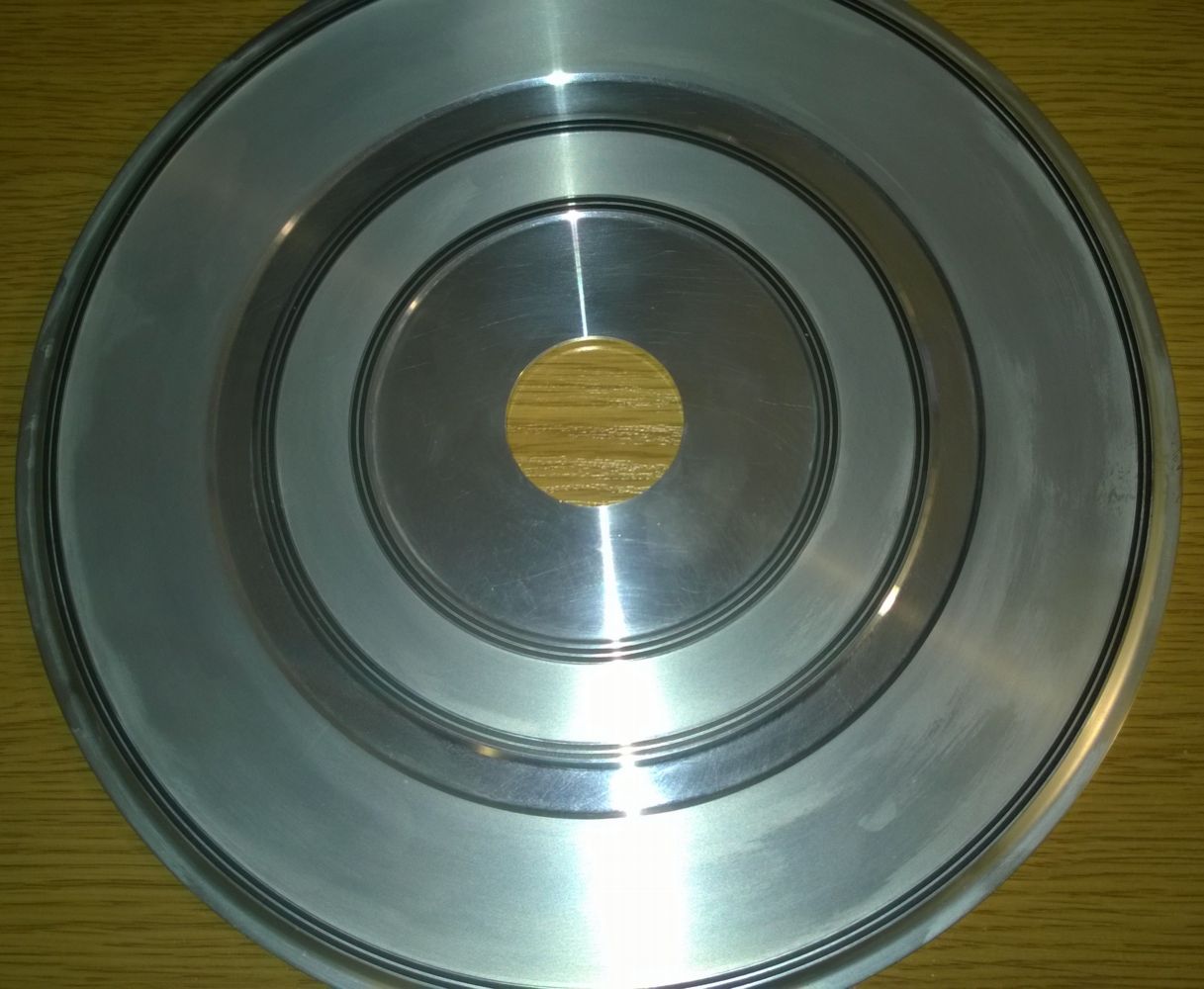

Jak wyczyścić talerz od BeoGrama 2000 ?
Problem widać na zdjęciach.
Talerz pierwotnie był lekko pożółkły i matowy.
Po przetarciu alkoholem izopropylowym odzyskał kolor i blask ale powyłaziły zacieki. :doh:
Pięknie wygląda jedynie mokry.
Podobne zacieki były na tych fragmentach wyszlifowanych ale przy większej ilości płynu i częstych zmianach szmat znikły.
Pewnie w ten sam sposób można się pozbyć z rantów.
Ale co z tymi matowymi fragmentami karbowanymi?
To są rowki mające chyba przypominać płytę. :?
Co gdzieś znikną to obok się zaraz pojawiają.
A jakoś walczyć z tym do Świąt chyba mi się nie chce ... :|
Można to bezpiecznie wrzucić do zmywarki?
Od razu napiszę, że nie mam myjki do winyli :mrgreen:

tym:
https://eshop.wurth.pl/Katalog-gowny/Sr ... pl/PL/PLN/
Czyszczę tym talerze gramofonów i panele, potencjometry aluminiowe wzmacniaczy itp. efekt po zastosowaniu jak w stanie fabrycznym. Alkohol "izopropylowy" nie nadaje się do metali szlachetnych do metali tylko "butoksyetanol".
