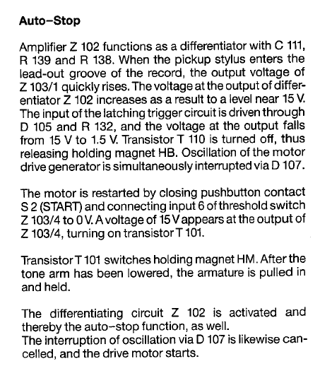

Zgadza się, ale zgodnie z opisem w manualu serwisowym wynika to z szybkiego wzrostu napięcia. (załącznik)

jedimadness pisze:Zgadza się, ale zgodnie z opisem w manualu serwisowym wynika to z szybkiego wzrostu napięcia. (załącznik)
Fajnie, ale czy Ty rozumiesz to co czytasz czy skupiasz się tylko na haśle "napięcie"? :)
