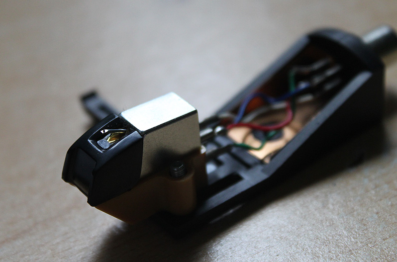

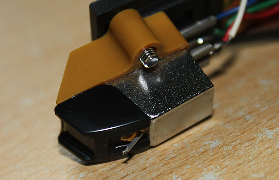

. Nieprzejmujac sie tym zamowilem na ebay'u igle do tego modelu i przyszla. Zakladam i puszczam na starter. Gra fajnie milo tylko ze utwor nr. 1 idze do ok 20-30 sekund i sie zawiesza na jednym dowolnym fragmencie jak by niemogla przeskoczyc dalej :/ sprawdzalem na innych plytach to samo. Czasem nawet ten wklad z igla jedzie po plycie a plyty nawet nie powinien dotykac! wiec czego moze byc to przyczyna i jak to usunac. Dodam ze nowa igla firmy KYOWA made in Japan. jesli mialo by to jakies znaczenie. Moge porobic fotki tylko nakierujcie mnie na co i dokladnie czego. Dziekuje serdecznie za pomoc z gory.

Hmm, jaki to jest dokładnie model igły?

Ano i jeszcze gdybyś mógł podesłać fotkę Twojej igły, to by może coś pomogło

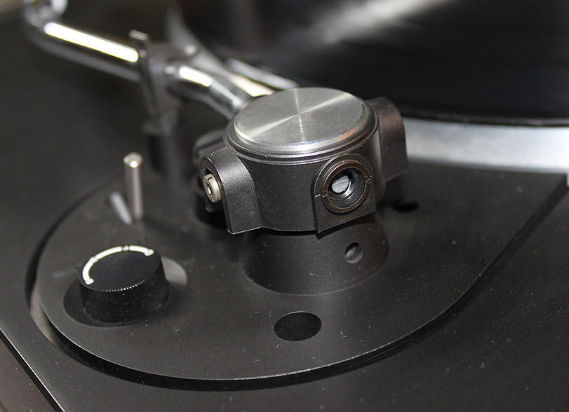

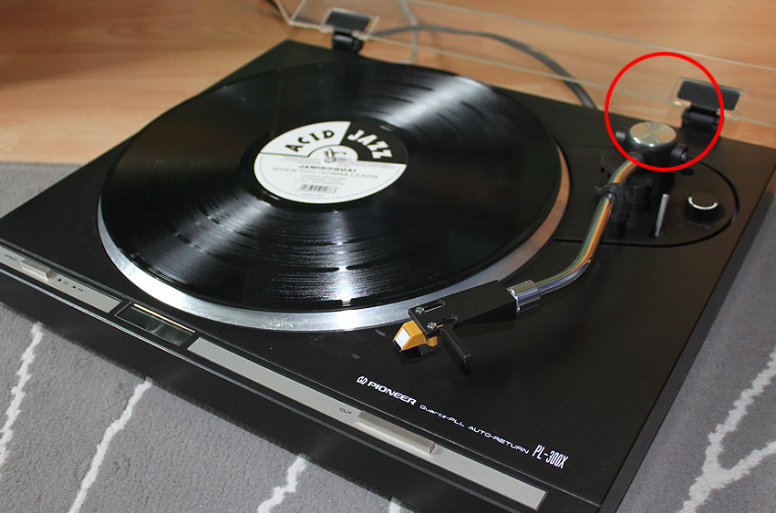

Teraz przyjzalem sie fotografia z internetu i mojemu modelowi i mojemu brakuje przeciw wagi !!! Jak by ktos ja URWAL !!! powiedzcie mi czy jest sens naprawiania tego? Kupic nowe orginalne rami a moze jakies inne ramie odpowiednie do tego modelu co polecacie w zalacznikach fotki mojego i z internetu.

możesz wrzucić fotkę jak to dokładnie wygląda u Ciebie? bo może jest szansa kupić przeciwwagę, albo drugi taki gramofon jako dawce

Pioneer PL-300X Problem
wygląda na to że zostało to wykręcone... masz 3 wyjścia:
1. Szukasz przeciwwagi na portalach aukcyjnych
2. Szukasz takiego samego gramofonu na portalach aukcyjnych i używasz go jako dawcy
3. Robisz własną przeciwwagę, tylko wtedy będziesz potrzebować już wagi do mierzenia nacisku
