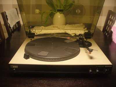

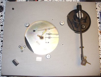

Jakby się kto pytał to jestem już w posiadaniu tego rzadkiego sprzętu.
Firma Luxor nie istnieje od 31 lat - w 1985 roku została przejęta przez Nokię a później sama fabryka ze szwedzkiej miejscowości Motala trafiła nawet w ręce jakiejś tureckiej firmy.

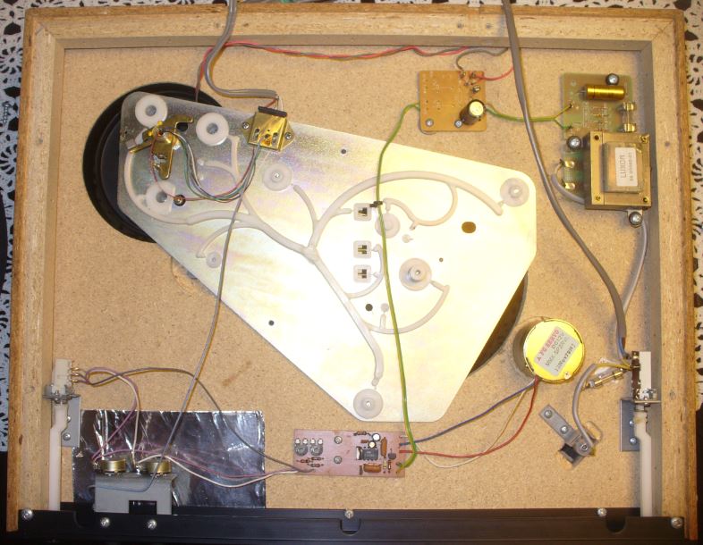

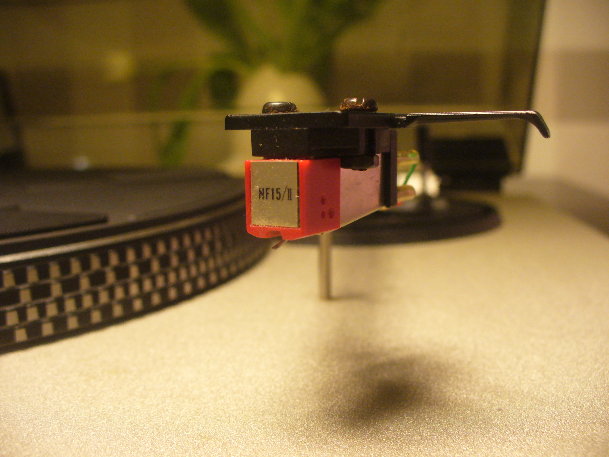

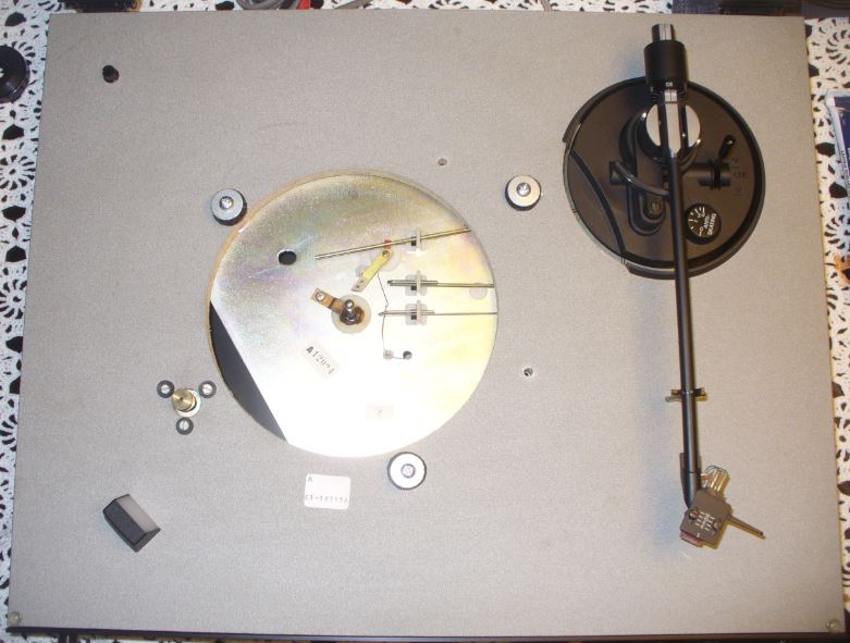

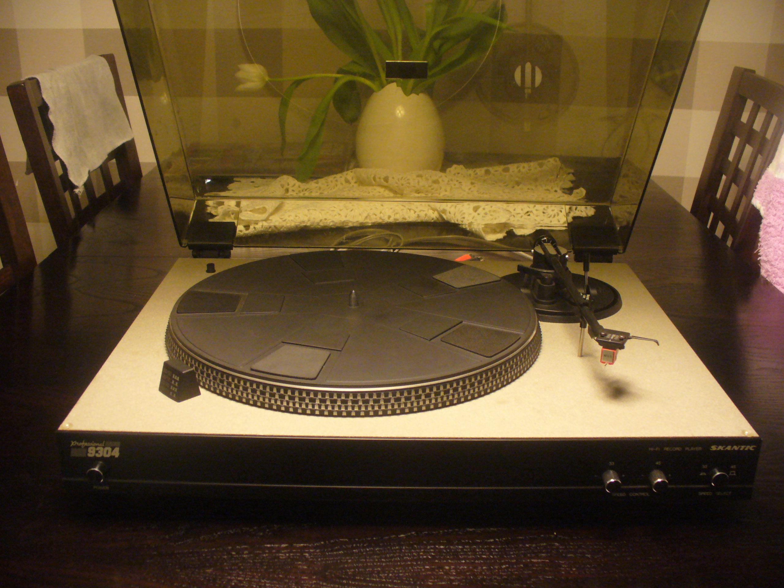

Jest to gramofon manualny z napędem paskowym. Silnik FG SERVO ma naklejkę z datą 13 NOV 1979 więc gramofon jest przypuszczalnie z tego okresu. Obecnie zamontowana igła to Ortofon NF 15/II.
Zdjęcia:

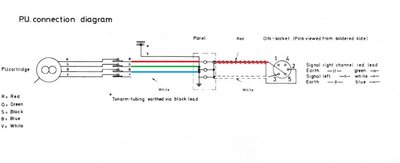

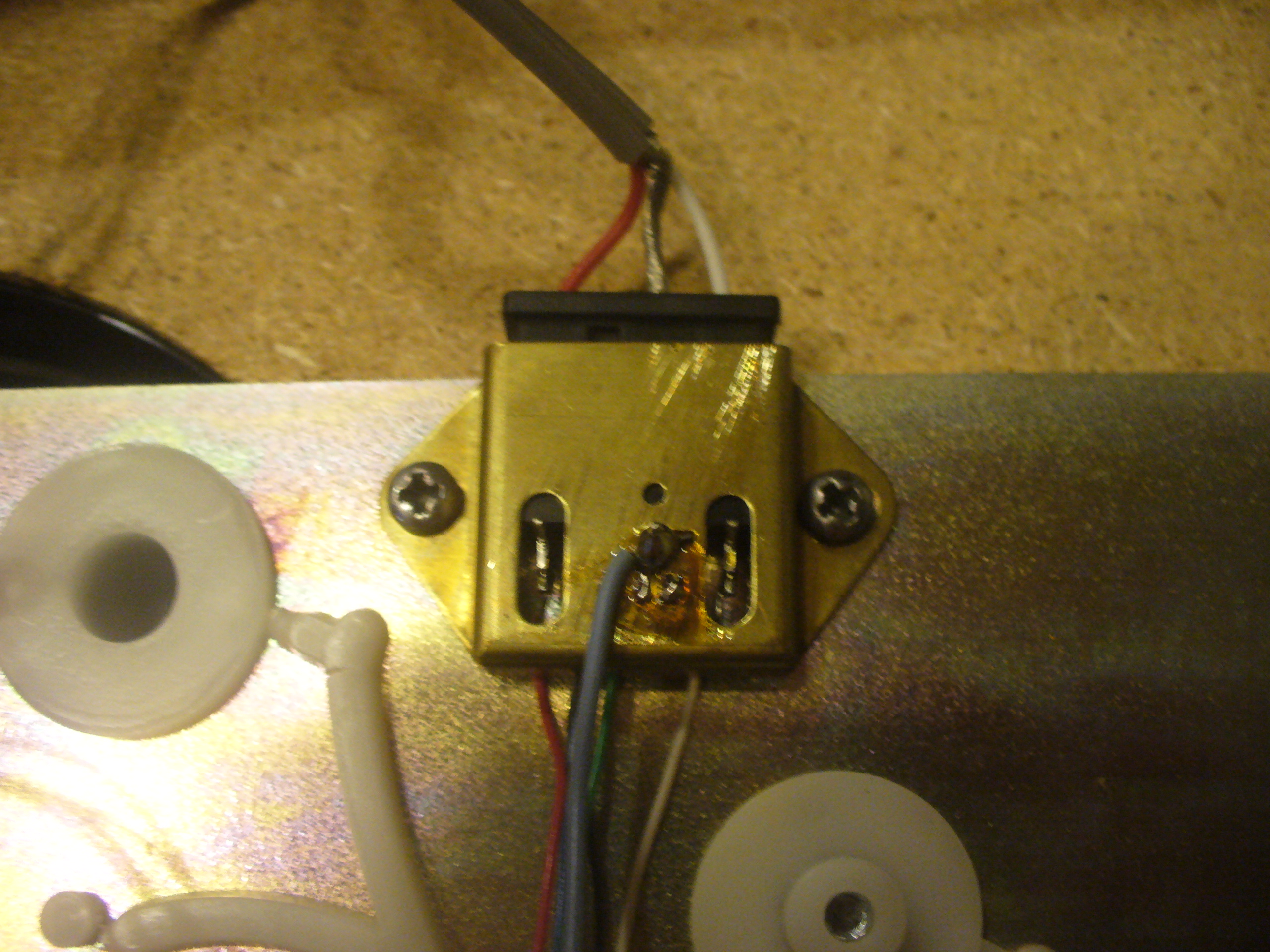

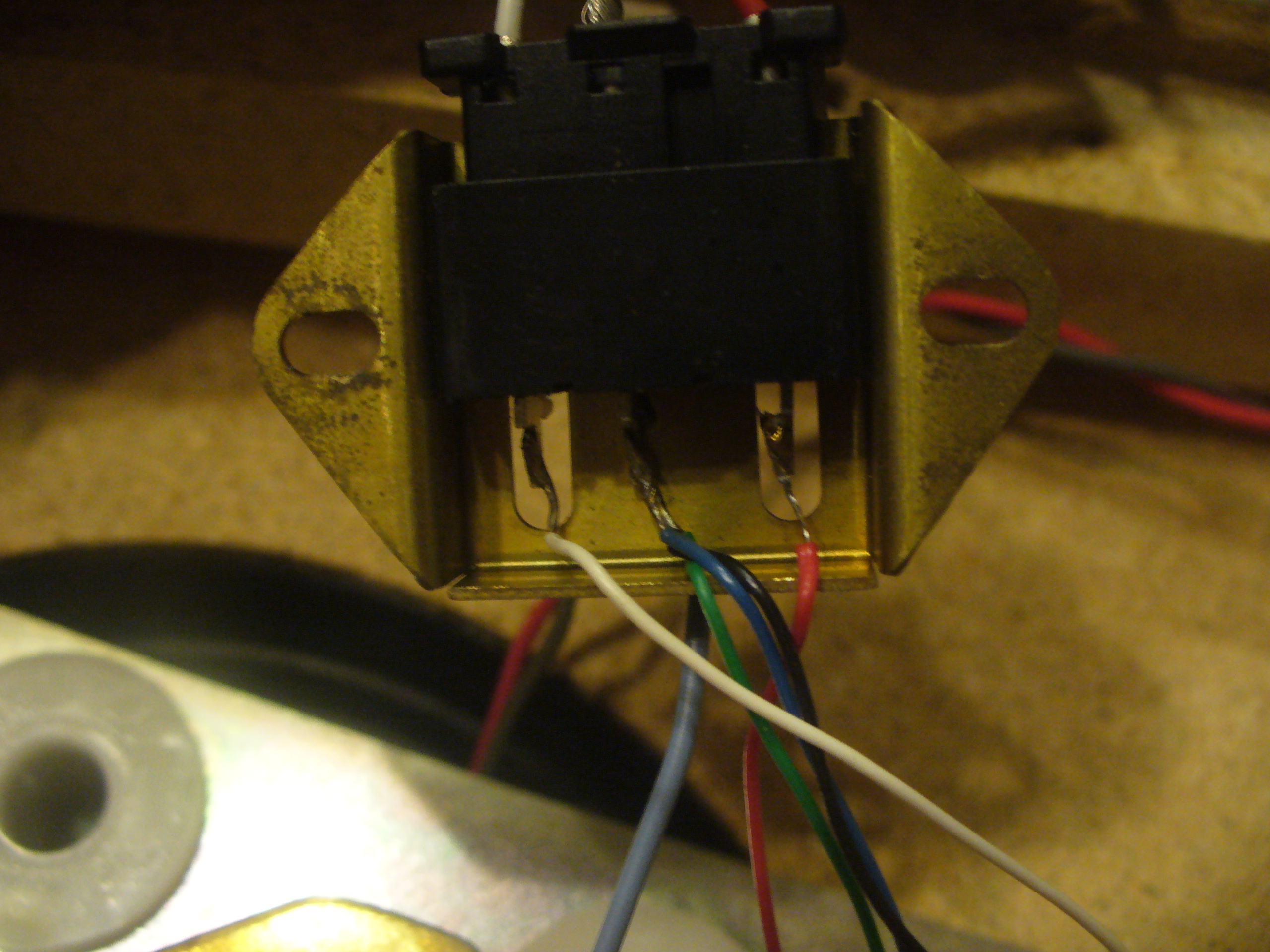

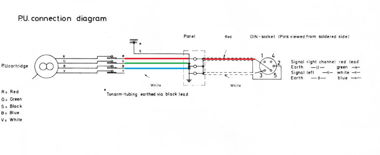

Zamierzam wymienić kabel sygnałowy bo, jest trochę za krótki, jest dość cienki i ma bardzo kiepskie końcówki RCA
Jak widać na załączonym obrazku masa jest zmostkowana w takiej oto wtyczce i zastanawiam się czy skoro nic nie brumi, to czy jest sens wyciągania jej osobno? Drugie pytanie to czy połączyć to ze sobą bezpośrednio czy zachować tę wtyczkę?
Oryginalnie w gramofonie było DIN5 jak wskazuje na to fabryczny (choć przeze mnie stuningowany) schemat, więc dlatego to mostkowanie.
Co to znaczy i jak długi chciałbyś mieć?
Jest.

Wojtek pisze:Co to znaczy i jak długi chciałbyś mieć?
Obecnie ma 1,15m i wiem, że im krótszy tym lepiej ale brakuje mi, w obecnym ustawieniu całości, około 20cm czyli zamierzałem zrobić około 1,5m.
Wojtek pisze:Jest.
To który z tych wszystkich zmostkowanych kabelków z tej foty wyciągnąć osobno do przedwzmacniacza??
Up The Punx
Gramofony Yamaha PF-30 i Luxor Skantic 9304; Przedwzmacniacz Yamaha C65; Wzmacniacz KD Yamaha HTR-2067; Magnetofon Yamaha KX-W332 R; DVD Yamaha BD-S477; Głośniki Yamaha NS-P60 i NS-50F; Superniskotonowy Yamaha YST-SW012
Posty: 45656
Re: Luxor Skantic 9304
Czarny.

Post autor: filippo »
Wojtek pisze:Czarny.
A resztę zostawić tak jak jest? Głównie chodzi mi o te zmostkowane ekrany do końcówek RCA? Cały ten kabel chcę wymienić i nie wiem czy tak samo je zmostkować przy tej wtyczce.
Up The Punx
Posty: 45656
Nie, przy RCA lepiej nie mostkować.

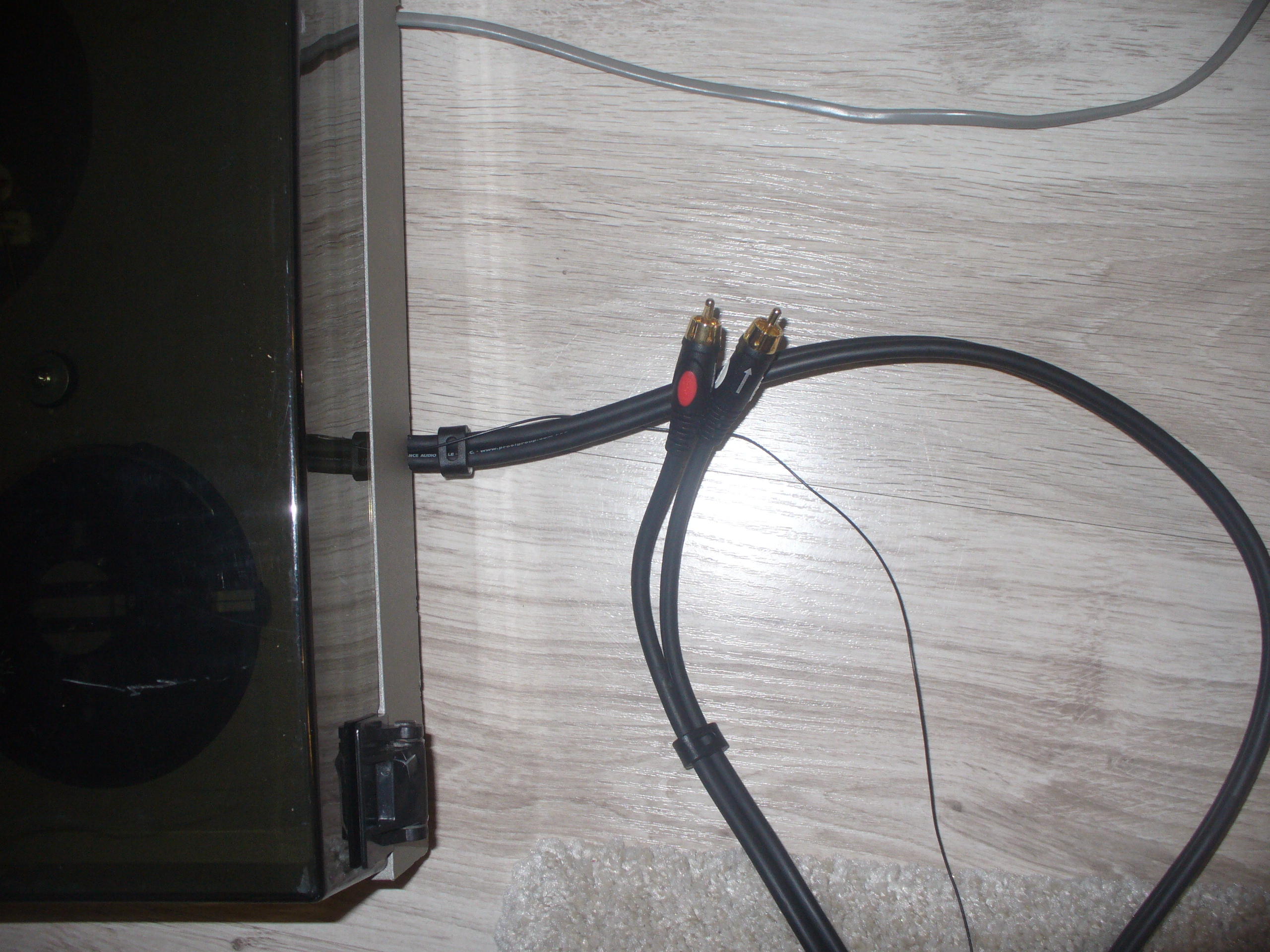

Prac na dziś skończone.
Nigdzie w Lęborku nie dostałem takiego kabla jak chciałem.
Z Proela DH505 (1,8m), który udało się dostać, obciąłem cinche na jednym z końców i przylutowałem bezpośrednio do tej płytki w której było to plastikowe gniazdko i wyciągnąłem osobno masę. Chciałem w sumie wtyczkę zachować ale nigdzie nie dostałem tych dość specyficznych końcówek do wtyczki.
Do połączenia przedwzmacniacza z amplitunerem kupiłem już trochę słabszy kabelek 2RCA firmy Blow.
Wymieniłem też przy okazji okablowanie głośników - trochę przesadziłem z grubością na tylne i centralny bo po pobieleniu nie mieszczą mi się w gniazdo amplitunera. 4mm na przednie pasuje idealnie.
Wymieniłem też coaxial na trochę lepszy niż był dołączony fabrycznie.
Być może jutro przyjdzie nowa igła :)
PS: Czy wyciągnięta masa jest podłączona do uziemienia przedwzmacniacza czy nie jest - nie ma absolutnie żadnej różnicy. Nie brumiło wcześniej i nie brumi teraz.
Wojtek pisze:Nie, przy RCA lepiej nie mostkować.
To zostawić je nie podłączone nigdzie??

#15
filippo pisze: Czy wyciągnięta masa jest podłączona do uziemienia przedwzmacniacza czy nie jest - nie ma absolutnie żadnej różnicy. Nie brumiło wcześniej i nie brumi teraz.
Wycofuję te słowa. Wszyscy poszli spać, w domu cisza i dopiero teraz prawdziwy test po którym słychać różnicę i to znaczą (rozkręcona głośność w przedwzmacniaczu i amplitunerze) i brumi konkretnie. Trochę niedobrze, że gdy masa podłączona do przedwzmacniacz to też brumi choć bardzo delikatnie. Czyli wychodzi na to, że coś jeszcze jest nie tak - czym może to być zmostkowana masa sygnałów idących do przedwzmacniacza? Bo zanim napisałeś, żeby nie mostkować to to zrobiłem i wszystko do kupy poskładałem. Dzisiaj już tego nie poprawię bo grot w lutownicy się upalił a nie mam na zmianę.
