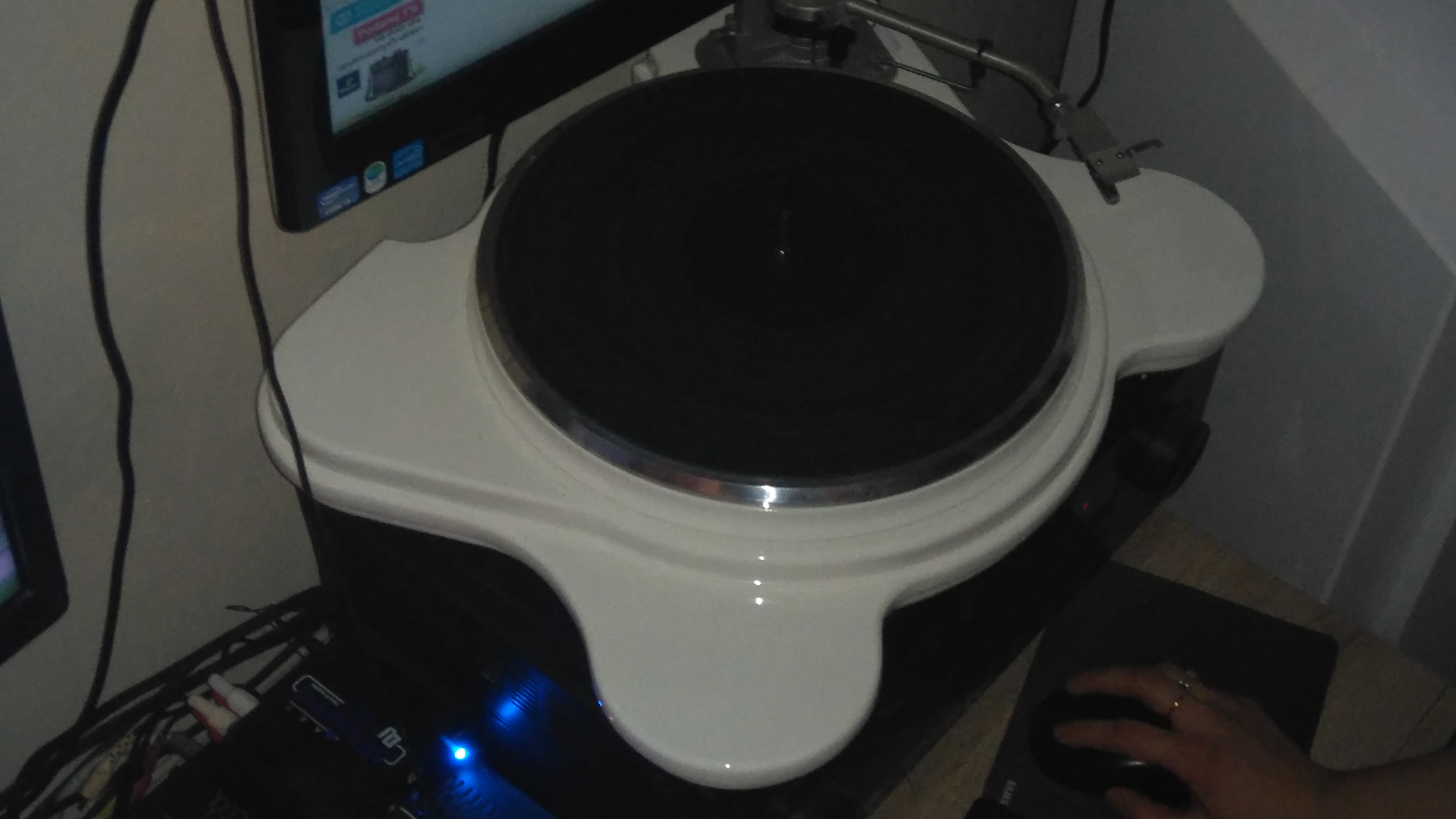

Ale powiedz nam szczerze. Co Tobą kierowało, żeby coś takiego kupić? Teściowa kazała? Długi spłacałeś, Pijany byłeś?
Sorry. Nie oczekuj jakiejś sensownej porady w stosunku do czegoś co wygląda jak klapa od kibla stylizowana na gramofon. Powodów nieprawidłowego działania może być milion.

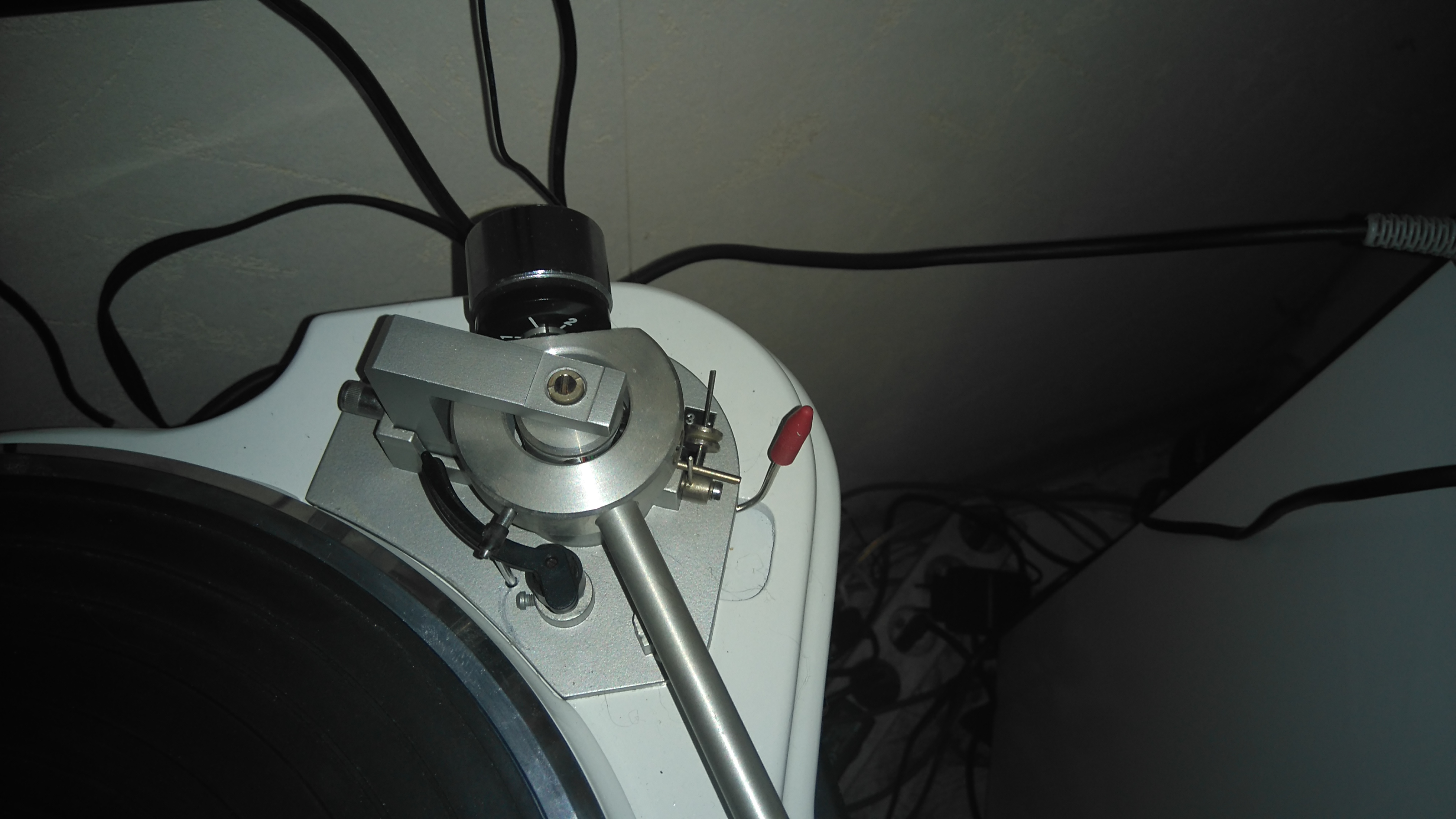

Ramię z bliska wygląda tak. U sprzedającego gramofon grał bez problemów na wkładce mf104, po zamianie na ortofon om5 zaczęły dziać się cuda.
Nacisk igły ustawiałem za pomocą wagi wychyłowej ortofon. AS ustawiałem na oko.
Ramie porusza się bardzo płynnie i nie sprawia żadnych problemów.
Żeby zaspokoić ciekawość niektórych osób...Tak, wybór gramofonu był podyktowany zdaniem żony
Pomyślałem, ze będzie pasował do równie białych kolumn visaton casablanca ii
Ot, cała tajemnica
ps. Czy w tym ramieniu można ustawić VTA? Jeśli tak to w jaki sposób?

OK, teraz w końcu mamy jakieś konkrety
Gramofon kupiłeś bez wkładki, tak?
Opisz nam jak dokonywałeś kalibracji ramienia oraz jak sobie poradziłeś z ustawieniem overhang wkładki.
Na jakiej podstawie myślałeś, że to dobry pomysł?strychnina pisze:AS ustawiałem na oko.
Nie da się.strychnina pisze:ps. Czy w tym ramieniu można ustawić VTA? Jeśli tak to w jaki sposób?

A co do gustu... chudy_b... na prawdę dokidałeś do pieca, trafniej designu tej plinty nie opisałby nawet Mickiewicz. Ale gusta są różne, więc "."

No i na pewno trzeba by tam zmierzyć jaka jest odległość od osi obrotu ramienia do środka talerza. Bez tego to każde ustawienie geometrii będzie jak rzut kostką.
Ramię wygląda na zainstalowane dość partyzancko. Może jest dalej zamontowane od osi niż było w gramofonie-dawcy.

Ramię wygląda identycznie jak w moim G8010 lata temu. Tylko jakaś wajcha do opuszczania ręcznego (?) dorobiona.

Przypominam, że gramofon działał bez problemu na wkładce mf104. Po wykręceniu mfki godzina transportu i zainstalowałem ortofon.
Czy może pomóc zmiana koszyka na taki z zakresem regulacji wkładki?
Do wszystkich wcześniejszych wpisów odniosę się wieczorem po zakończeniu pracy
Może na zdjęciu wygląda to na partyzantkę, ale na żywo sprzęt wygląda BARDZO solidnie. Mówię tu oczywiści o jakości wykonania a nie technicznych aspektach. Odsłuchiwalem, grał przyjemnie, cena była atrakcyjna to kupiłem
@myszor, tak ta dorobiona wajcha służy do ręcznego opuszczania ramienia.
- Posty: 45656
Gramofon DIY - zapętlające się płyty
Ahhh, no przecież. Że też nikt z nas się jeszcze nie skapnął przy pierwszym zdjęciu
Panie kochany, masz Pan pewnie skopany overhang skoro korzystasz z koszyka pod MFkę.
Kupuj nowy headshell i módl się by to wystarczyło
Niewątpliwiestrychnina pisze:cena była atrakcyjna to kupiłem

Czy właśnie takie objawy daje skopany OH? Na jaki koszyk zamienić? Nie wiem na co zwracać uwage, ale kiedyś kupiłem jakiś koszyk na zamiankę do Daniela i miał za krótki i za cienki wystający bolec, i nie trzymał się w ramieniu.
W koszyku od Daniela bolec był na górze, w tym od mf jest na dole. Ma to jakieś znaczenie?
