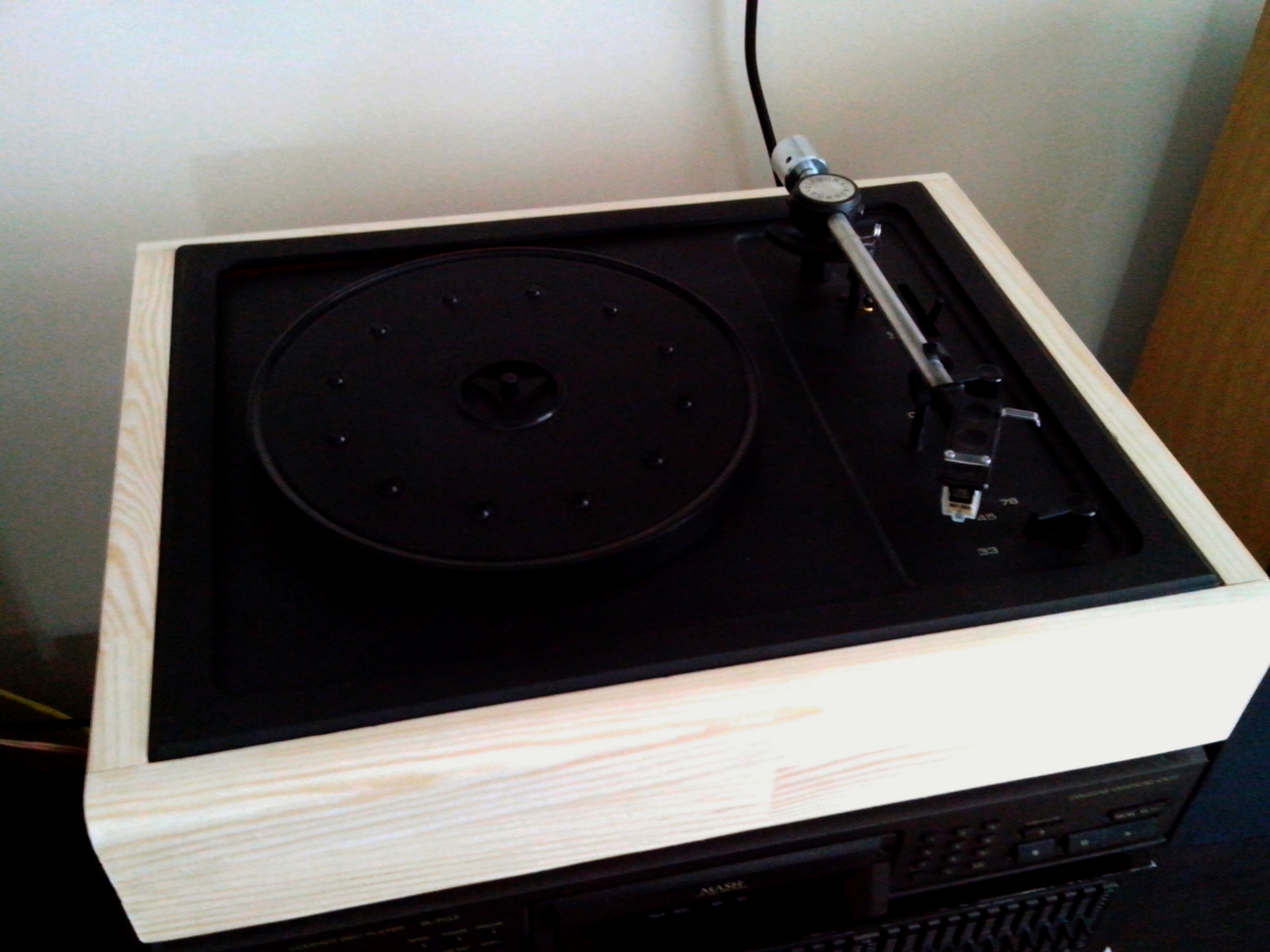

Jest to płyta gramofonu umieszczona na 4 sprezynach, naped kólkowy z 3 prędkościami, talerz ciężki z nakladka z elastycznego plastiku łożyskowany z kulką. Silnik na napiecie zmienne, ramię proste z plastikowym headshellem i wkładką krystaliczną model cs24sd. Gramofon umieszczony byl oryginalnie w radiu RFT.
Wymontowałem dziada jakis czas temu a teraz sie nad nim zacząłem pastwić.
Cala mechanika sprawna i przesmarowana zostanie umieszczona w obudowie z drewna dębowego. Z zachwaniem oryginalnego zawieszenia. Jedyna rzecz jaka martwiła mnie niezmiernie to wkladka. Oryginalna nie wysokich lotów i trudno dostepna, wiec postanowiłem zmienić na bardziej uniwersalną.
Oryginalny headshell został przerobiony pod wkładkę magnetyczną MF 100. Polutowalem konektory na kablach, nawiercilem co nieco i wyszlifowalem, natomiast do ciezarka po drugiej stronie ramienia trzeba bylo dodac troche ołowiu
Wyprowadzone kable Chinch oraz osobna masa z mechaniki ( trzeba bylo zmienić połączenie i zaizolować co nieco)
Probne odpalenie i gra pieknie
Teraz tylko obudowa z drewna i wkleje fotki całości
