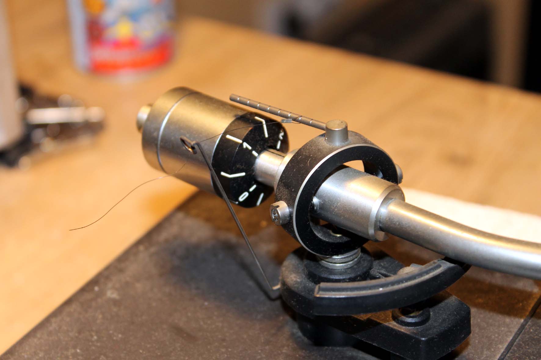

Panowie

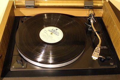

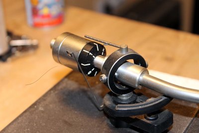

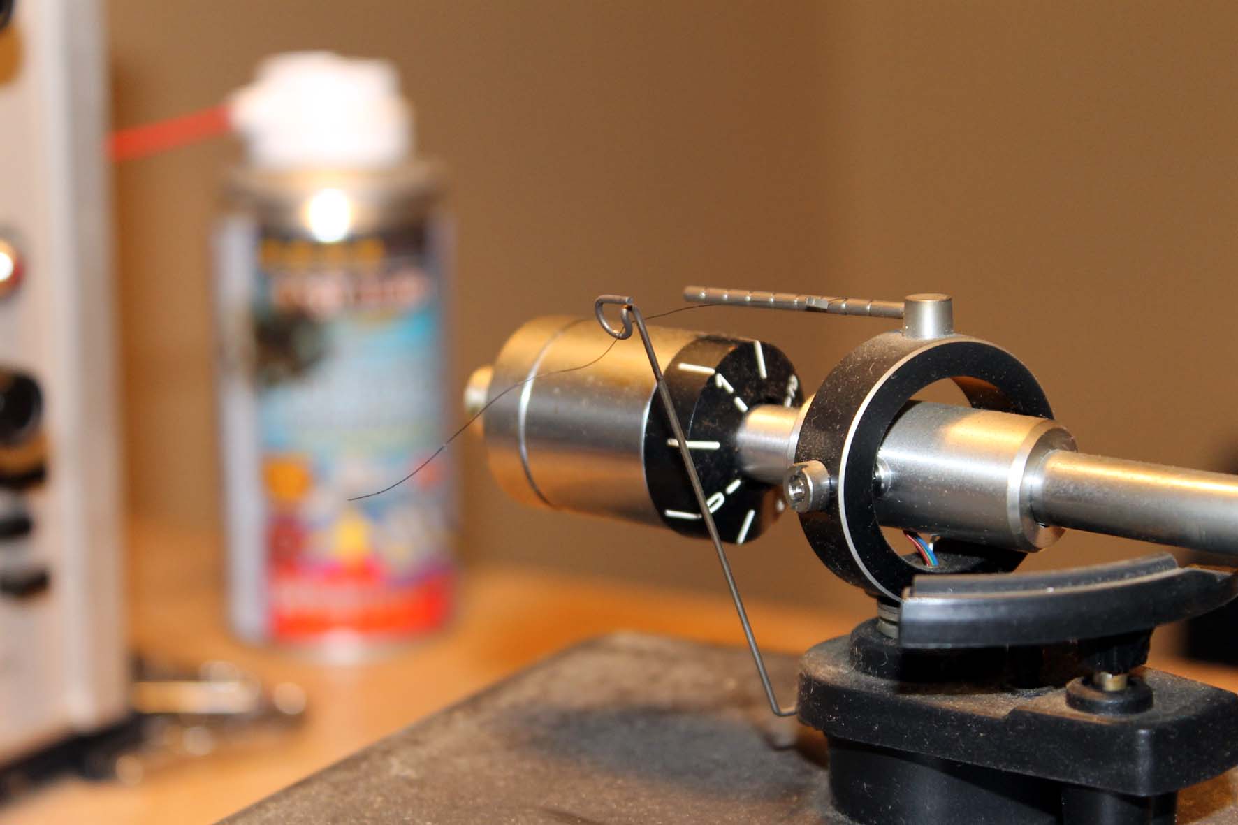

Jestem w trakcie renowacji zestawu hi-fi Graetz T-30.
Napotkałem problem, urwany ciężarek na druciku antyskatingu ramienia gramofonu.
Czy ktoś z Panów spotkał się z podobnym rozwiązaniem ?
Nie wiem o jakiej wadze ciężarek zamontować.
Załączam zdjęcia.
Załączam zdjęcia.

Też nie wiem
Trzeba by poszukać w sieci innego gramofonu z tym samym ramieniem, a jestem więcej niż pewien, że ten Graetz/ITT został zrobiony przez jakiegoś japońskiego wytwórcę na rynek niemiecki więc powinien też gdzieś byś jakiś brat bliźniak czy inny pierwowzór.
Druga opcja to znalezienie kogoś w sieci co ma ten sam sprzęt, ale komplety i poprosić o zważenie ciężarka.
Trzecia opcja to droga prób i błędów z dobieraniem wagi ciężarka, w odstępach 0.5g, choćby przy pomocy plasteliny. Mozolne, ale wykonalne.
Zacząłbym od obciążenia w okolicach 3.5g.

Dzięki
Słusznie prawicie.
Martwi mnie jednak szansa znalezienia gramofonu z "takim ramieniem", poszukam.
Słusznie prawicie.

Nie no pogóglaj trochę najpierw. Łatwo zdaje się nie będzie, bo to zestaw w racku, tak trochę, ale może podaj jakiś symbol/vin samego gramofonu, może faktycznie się udać namierzyć japońskiego protoplastę i wówczas sprawa będzie prostsza. Graetz T-30 odnosi się do całego zestawu, a nie w tym kwestia.
- Posty: 45656
Antyskating na drucie

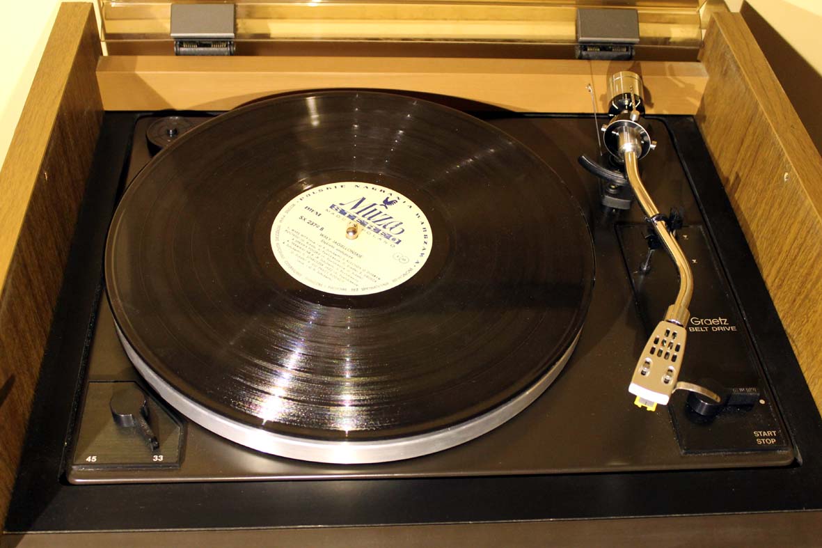

Ogółem przydałoby się foto pokazujące cały gramofon

Zastosuj 3,5 grama jak pisze Wojtek. O ile mnie pamięć nie myli w oryginale tak było. Ostatnio dorabiałem do podobnego ramienia i żeby skala działała było 3,5. Można takie cięzarki kupic np w wamacie jeśli Ci nie zależy na oryginale.
- Posty: 45656
Albo w sklepie wędkarskim coś dobrać
No co? Liczy się ciężar, a nie skąd pochodzi
Przy okazji można kawałek żyłki dobrać

Jeżeli waga jest niestandardowa (czyt. nie ma takich w sprzedaży) to najlepszym rozwiązaniem jest jubiler.

tollo co masz na myśli?
Ja zwykle toczę z pręta stalowego, ucinam na tokarce,wiercę otworek i wklejam żyłę lub uszko na żywicę. Całość poleruje i lakieruję bezbarwnym żeby nie zachodziło. Jest trochę zabawy żeby uzyskać odpowiednią masę więc chętnie podchwycę inne rozwiązanie.

No przecież proste. Kupujesz ciężaki wędkarskie, dobierasz wagę. zagryzasz na żyłce, plujesz ołowiem i już. Ryb nigdy nie łowiłeś?esdarek pisze: chętnie podchwycę inne rozwiązanie.

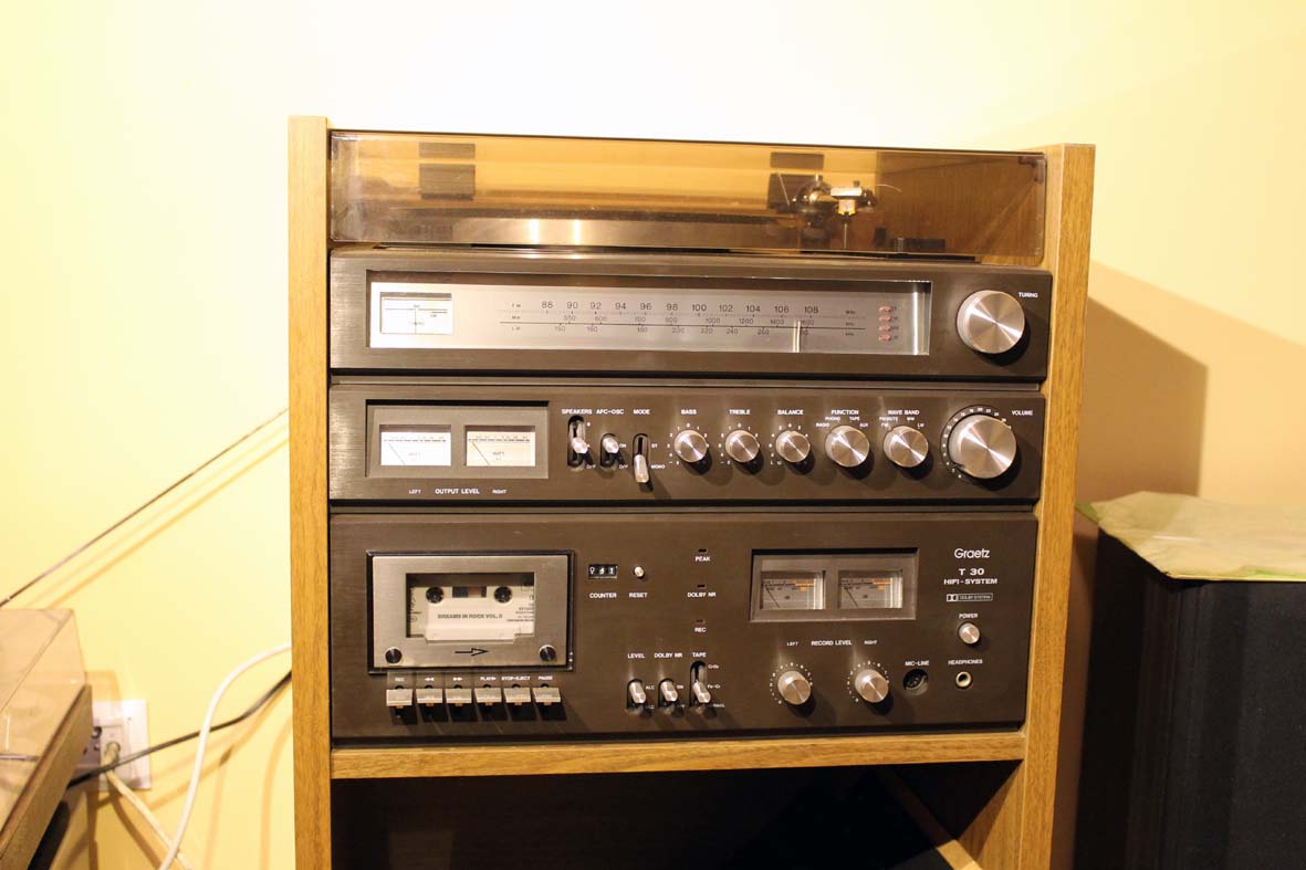

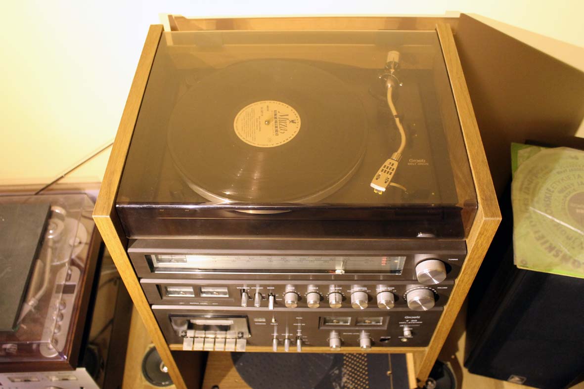

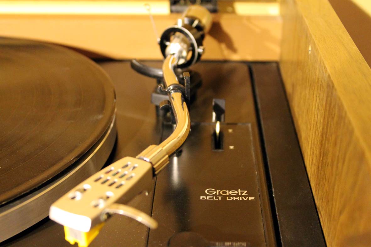

Witam ponownie.
Zarabianie na gramofony zajęło mi trochę czasu - stąd milczałem.
Załączam zdjęcia sprzętu.
Zaczął grać.
Tuner całkowicie sprawny.
Magnetofon - paski do wymiany.
Gramofon:
1. Drucik fabryczny jest w dobrej kondycji więc zostanie.
2. 3,5 grama - dzięki za podpowiedzi od tego zacznę.
3. Nowy pasek i igła. Jak na razie gra ale cichutko, czemu ? Będzie walka.
AT71 - nowa igła od Wamata.
4. Oryginalna guma niestety do wymiany - tymczasowo leży guma Unitrowska.
Sprzęt wizualnie wygląda wręcz kapitalnie, kupując go rozważałem zostawienie sobie szafki
ale po wyczyszczeniu oniemiałem. Ramię gramofonu wprost świeci, można by się przeglądać.
Acha , w środku praktycznie cały japończyk - Hitachi (silniki, półprzewodniki). Potencjometry
ALPS - pięć styków jeżdżących po węglu. Masakra.
Pozdrawiam.
