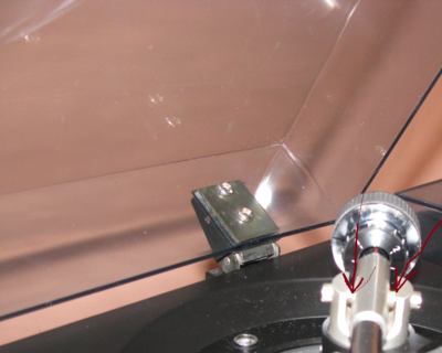

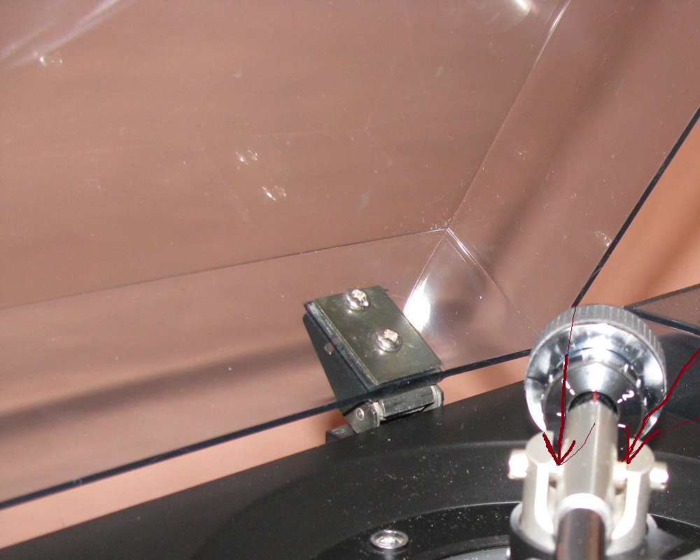

Jako że zakupiłem w/w gramofon mam kilka pytań.
- Jako ze gramofon posiadał wtyk Din musiałem zmienić wtyki. Brakuje masy. z tego co wyczytałem muszę rozdzielić masy czyli poprowadzić masy oddzielne dla obu kanałów poczynając od wkładki?
- Wymienić przewody w ramieniu jak już poinformował mnie kol Darek. Rzeczywiście wyglądają mizernie.
- Są luzy w połączeniu :ramię a podstawa ramienia.Patrz strzałki
Czy tak może być? Jeśli nie to czy można to jakoś skorygować?
Z góry dziekuję za podpowiedzi.

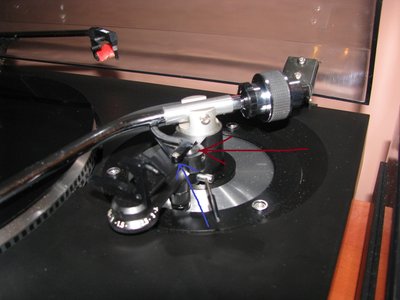

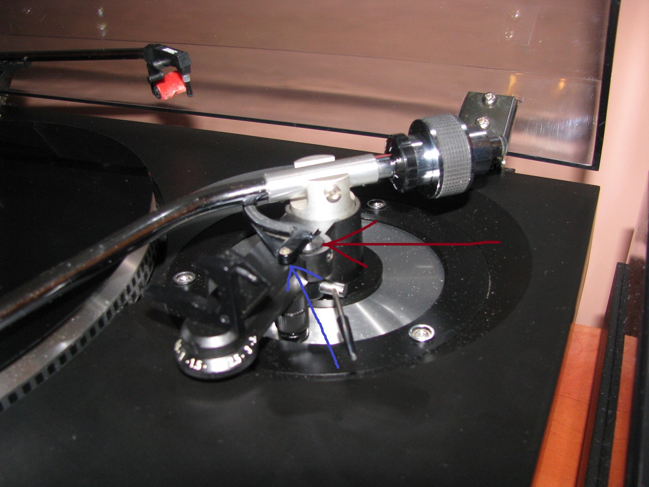

Jeszcze jedno. Ewentualna wymiana/uzupełnienie smaru windy ma nastąpić tu: niebieski czy tu:czerwony?

- esdarek
- Posty: 1049
- Rejestracja: 02 lip 2014, 00:13
- Gramofon: bambino
- Lokalizacja: Górny Śląsk
Universum 8000
Nie zrozumiałeś mnie-nie chodziło mi o przewody w ramieniu. Te sobie daruj. Jak będziesz przelutowywał diny i cinche to wymień cały przewód sygnałowy -tak będzie szybciej i lepiej niż łatanie. Zrób zdjęcie płytki w środku gramofonu do której przylutowane sa kable-wstrzałkuję Ci co i jak polutować.
Żadne z tych miejsc nie służy do smarowania. W tym modelu nieco pod czerwoną strzałką masz śribkę-mały imbusik. Musisz go odkręcić i tłoczek windy wypadnie Ci dołem. Musisz go rozebrać ( jak coś to podpowiem) i nałożyć tam smaru o 100.000 cst.
Luzy na łożyskach to normalna rzecz w gramofonach które mają tyle lat i są sprzedawane jako "sprawne, wszystko działa stan idealny". Najprostszy domowy sposób. Bierzesz śrubokręt o szerokości tej zewnętrznej tulei (przeciwnakrętki) i wycinasz mu środek tak, aby powstały takie widełki. Drugi śrubokręt musi być o szerokości śrubki wewnątrz tej tulei czyli dość mały. Widełkami odkręcasz przeciwnakrętkę (tylko trochę). Poziomujesz ramię-tak aby zawisło w lewitacji/równowadze. Małym śrubokrętem delikatnie wkręcasz środkową śrubkę tak , aby ramię zgubiło luzy, a jednocześnie dało się poruszyć w dół i w górę przy pomocy dmuchnięcia w nie. Metodą eksperymentalną ustawiasz tak, aby nie było luzu ale też oporów. Podczas dokręcanie przeciwnakrętki patrz czy nie obraca się śrubka wewnętrzna! Po dokręceniu sprawdź, być może trza będzie skorygować. Do profesjonalnego ustawienia potrzebny by Ci był przyrząd lub chociażby dokładna waga elektroniczna.

Jak pisałeś posta wyżej to właśnie poradziłem sobie z kablami. Rozdzieliłem masy (GND była przylutowana do masy jednego z kanałów) Odlutowałem mostek i poprowadziłem oddzielny przewód masowy, przylutowałem go do podstawy płytki z kabelkami sygnałowymi-było tam miejsce i podłączony jest tam czarny przewód wychodzący z ramienia więc nie miałem wątpliwości jak to zrobić..Płytka jest przytwierdzona do "szkieletu" gramofonu więc jest i masa z talerza. Przewodu sygnałowego jeszcze nie wymieniłem bo muszę go kupić ale jak dojdzie to zrobię bo już wiem co i jak.
Przyznam że korzystałem również z poradnika Reymonta który wymieniał i opisywał wymianę przewodów.
Tylko co to za smar?
Za luzy zabiorę się przy okazji wymiany przewodów na nowe.
Jeszcze raz dziękuję Darkowi za cenne wskazówki.
Zauważyłem ten imbus. Na razie winda działa ok ale to na przyszłość.esdarek pisze:pod czerwoną strzałką masz śribkę-mały imbusik.
Za przewody w ramieniu też chciałem się zabrać zwłaszcza że udało mi się rozebrać mocowanie handshell-a do ramienia. Myślicie że nie warto?esdarek pisze:Te sobie daruj

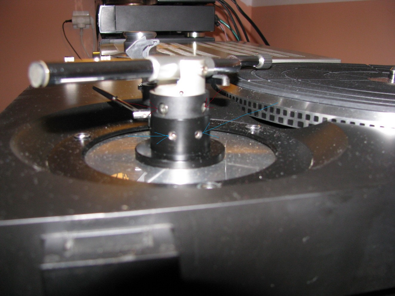

Przewody wymienione.Luzy wyeliminowane.Sprzęt gra aż miło.
Podczas korygowania luzów w ramieniu zainteresowały mnie dwie śruby oraz dwa imbusy wiecie może do czego służą?
Załączam zdjęcie:
Może trochę mało wyraźne ale u góry na czerwono są śruby a na dole na niebiesko imbusy.
Załączam zdjęcie:

Nikt nie wie

Universum 8000
To są śruby trzymające ułożyskowaną tuleję ramienia w obudowie. Jak je wykręcisz i zdemontujesz element pod spodem służący do uruchamiania autostopu i powrotu ramienia to ramię da sie wyjąć ku górze.
