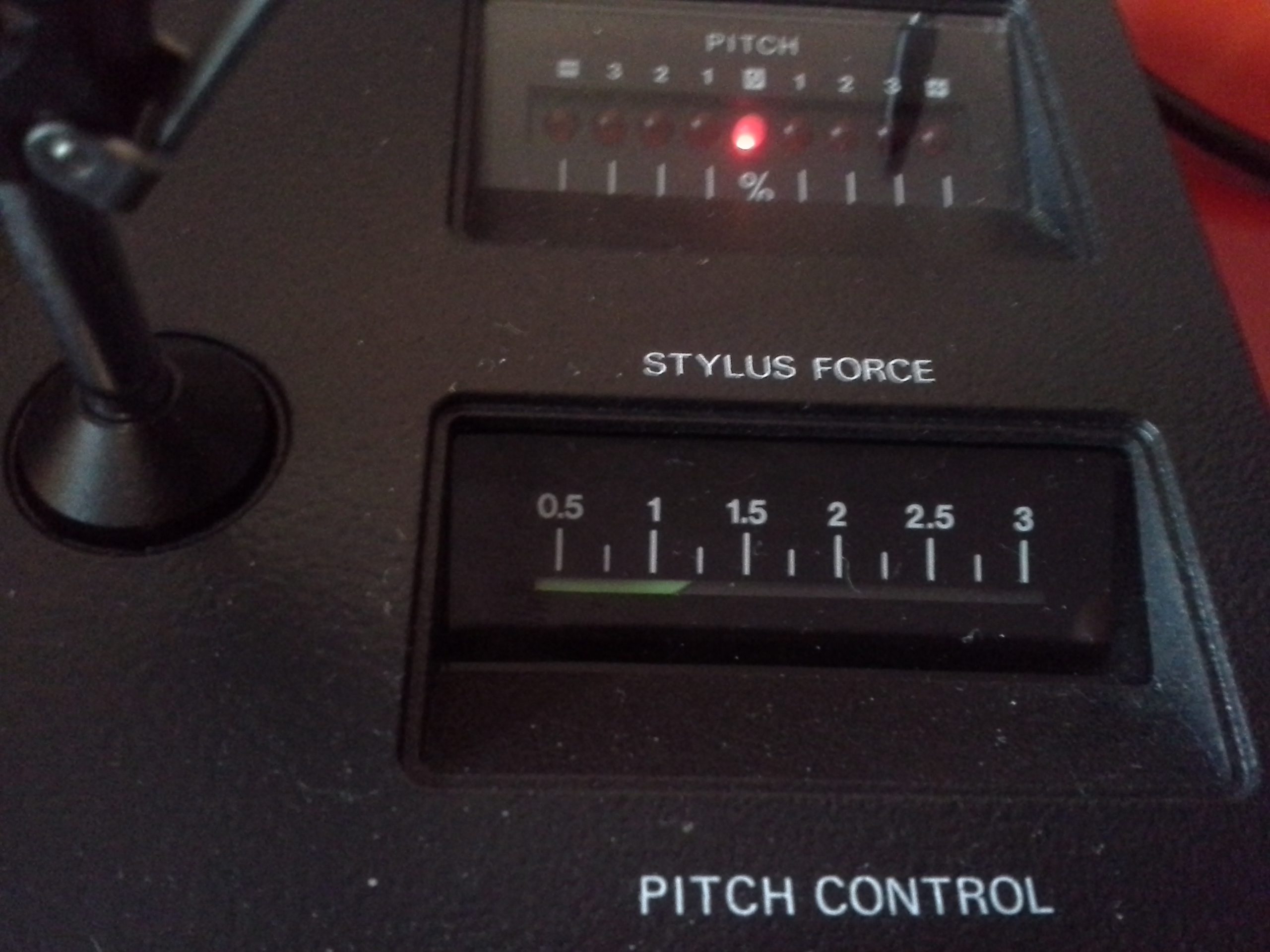

No to po rozkręceniu gramofonu okazało się, że poprzedni właściciel domontował od spodu dodatkową podstawę na śrubki , z których jedna musiała faktycznie wadzić i to powodowało tarcie, w chwili obecnej jestem podczas słuchania pierwszej płyty i puki co przeskakiwanie ustąpiło. Tak wiec dzięki Panowie za pomoc i i jakby któryś z was był w Rawiczu to stawiam piwo
.Natomiat zastanawiają mnie dwie sprawy jeszcze,a mianowicie pierwsza to sprężynka od antyskatingu gdyż po zdjęciu obudowy zauważyłem ,że jak antyskating jest ustawiony na zero to spręzynka i całkowicie luźna. Tak więc mam pytaanie czy nie powinna być ona chociaż minimalnie naciągnięta tak, że jak zaczyna się reguacje to od razu ona działa oraz przy zdjętej obudowie regulacja anty skatigu działa bezproblemowo od zera do 3 lecz po założeniu obudowy i skręceniu to mogę ją podkręcić tylko do 2, a jak chcę do 3 to samoistnie powraca do 2, nie widziałem również aby gdzieś o coś chaczyło, chyba że już tak kiepsko umnie ze wzrokiem
. Druga sprawa to wspomniana wczeniej,a mianowicie chodzi o to żę jak mam podniesione ramie ze stojaka to nacisk wynosi 1.25, a powinien według mnie wynosić 0 czy się może myle? dołączam do tego zdjęcie.

No to chyba logiczne.xgrabix pisze: jak antyskating jest ustawiony na zero to spręzynka i całkowicie luźna.
Nie powinna być naciągnięta, bo nie byłoby zera. Inna sprawa to skasowanie luzu, tak żeby od razu działała regulacja. Zobacz przy jakiej wartości luz jest skasowany i dokładaj tę wartość przy ustawianu właściwym. No cóż po latach sprężynka pewnie trochę się wyciągnęła. Generalnie taki rodzaj realizacji układu antyskatingu nie jest za bardzo precyzyjny i dokładny.xgrabix pisze:nie powinna być ona chociaż minimalnie naciągnięta tak, że jak zaczyna się reguacje to od razu ona działa
Widać pokrętło jest za luźne. Może można je jakoś mocniej dokręcić. Tu już musisz sam popatrzeć co utrzymuje pokrętło w miejscu. Prawdopodobnie po prostu tarcie.xgrabix pisze:a jak chcę do 3 to samoistnie powraca do 2,
Nie mam bladego pojęcia jak ten wskaźnik działa. Na pewno fakt podniesienia ramienia nie zmienia jego wyważenia. Sugerujesz że czujnik wagi jest w podpórce ramienia?xgrabix pisze:jak mam podniesione ramie ze stojaka to nacisk wynosi 1.25, a powinien według mnie wynosić 0 czy się może myle?

tak mi się właśnie wydaje gdyż na regulacji ramienia nia mam żadnej skali. Dzięki za pomoc:)chudy_b pisze:Nie mam bladego pojęcia jak ten wskaźnik działa. Na pewno fakt podniesienia ramienia nie zmienia jego wyważenia. Sugerujesz że czujnik wagi jest w podpórce ramienia?
- Posty: 45478
Philips 877 - zawieszanie się płyt
Nie mylisz się.xgrabix pisze:Druga sprawa to wspomniana wczeniej,a mianowicie chodzi o to żę jak mam podniesione ramie ze stojaka to nacisk wynosi 1.25, a powinien według mnie wynosić 0 czy się może myle?
Tak właśnie jestchudy_b pisze:Sugerujesz że czujnik wagi jest w podpórce ramienia?
