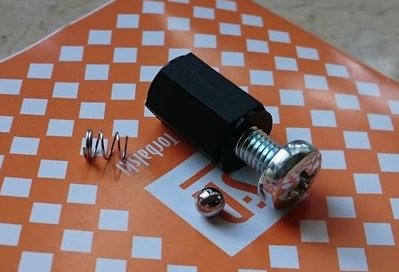

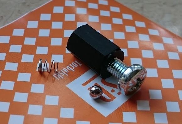

...trochę czasu minęło i pobawiłem się z moim wyjątkowo upierdliwym gramofonem. Zdecydowaie lubimy razem spędzać czas :D
Tak więc skompletowałem ten magiczny secik za tych pare złotych i wygląda to tak:

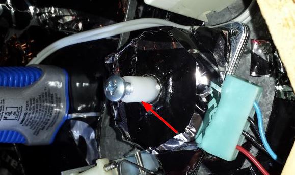

Po przyklejeniu klejem epoxydowym do silnika:

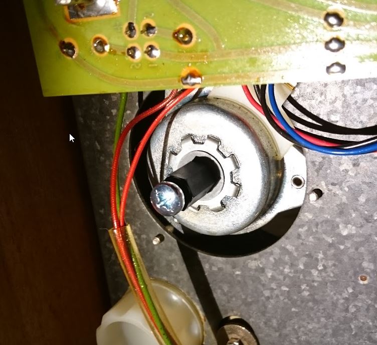

Wyniki mojego eksperymentu są takie:
- po delikatnym dokręceniu śrubki (lekki opór) stukanie znika ale za cholerę nie mogę ustawić ośki silnika/pulleya pod takim kątem by nie spadał oryginalny pasek (21,2 cali)
- po założeniu paska 20 calowego chodzi pięknie i nic nie stuka a pasek nie spada. Niby sukces, tylko że serce mi się kroi, że ośka jest pod większym napięciem i dlatego...
...odkręciłem śrubkę, założyłem oryginalny pasek i stuka jak stukał... :lol: To stukanie jest w sumie dość ciche i nie przenosi się zupełnie do sygnału tak więc na razie odpuszczam temat.
