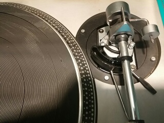

Witam. Dość przypadkowo stałem się posiadaczem Technicsa sl-150 z ramieniem sme3009 oraz wkładką Ortofon MC 20 (niestety igła urwana). Zastanawia mnie do czego służy ta czarna rynienka zamocowana na windzie ramienia na dodatek na dnie znajduje się dość sporo jakiegoś oleju lub smaru. Na wszystkich zdjęciach jakie udało mi się znależć w internecie, takie ramiona są bez tej rynienki. Bardzo proszę o informację. Pozdrawiam.

Wybacz, ale musiałeś bardzo słabo szukać skoro nie znalazłeś nic :)
Ta rynienka to opcjonalny dodatek do niektórych wersji SME 3009 (a było ich parę). Odpowiada za tłumienie, nie tylko windy.
Smar/olej zapewnia właściwości tłumiące, więc jego obecność jest rzeczą normalną.

Dzięki za informację. Szczerze mówiąc trochę mi to nie pasuje, bo całe ramie jest upaprane tym tłuszczem. Skoro jest to opcja, to ramie powinno działać bez tego dodatku i bez uszczerbku dla jakości odtwarzania ?

Rynienka - jak Wojtek wspomniał służy do tłumienia rezonansów ramienia. A takowe posiada każde ramię.
Tłumienie olejowe zwiększa również masę efektywną ramienia - ramię ma wszak większy opór podczas pracy.
Jeśli to się klei to musisz to wyczyścić.

Ma to konsystencję klejącego i gęstego żelu, ciągnie się jak kisiel. Po wyczyszczeniu czym to zastąpić? Jeżeli olejem to jakim?

To ramię świetnie się zgrywa z V15 III i nie tylko, oczywiście bez rynienki którą możesz śmiało zdemontować. Bardzo trudno jest dobrać konsystencję płynu a do niego wielkość wiosła prowadzącego do rodzaju MC dla tego ramienia. A co do MC20 to tak jak ahaja radzi - lepiej odpuścić retiping.

To ramię dedykowane jest wkładkom MM ze względu na małą masę efektywną i dość znaczną podatność (compliance) tego typu wkładek.
MC można załozyć np ATOC9 III (500$), która ma dużą podatność.
Jak radzi Pawelec - zdemontuj tą rynnę. Do szczęścia nie jest potrzebna. Dość dużo zabiera "muzyki z muzyki". To coś stworzone dla tych, którzy na siłę pakowaliby nisko podatne MCLO do tego ramienia ...
Sprawdź czy ramię poza tym elementem chodzi swobodnie - czasami może być smar/olej zastały na łożyskach, jeśli ktoś nie miał pojęcia co robi i chciał nasmarować je ... ;-)

Rynnę zdemontowałem, odczyściłem cały gramofon, ramie również doprowadziłem do porządku i teraz wygląda dużo lepiej. Ramię działa płynnie, lekko i nie jest już upaprane tym syfem. Jeszcze tylko założyć wkładkę ustawić i można słuchać. W tej chwili mam wolną prawie nową ortofon vms 20 mkII, oraz shure m95 edm. Pewnie spróbuję obu dla porównania.O wkładkę Mc pytałem z czystej ciekawości, raczej zostanę przy MM.
