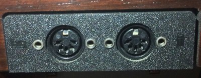

Otrzymałem dzisiaj ów gramofon. Stan wizualny zadowalający, pokrywa posiada niewielkie pęknięcie na bocznej ściance ale nie jest widoczne. Jeszcze go nie uruchamiałem bo jestem w pracy a testował będę w domu. Na wkładce jest napisane 370 więc zapewne to GP 370. Po odsłuchu opisze moje wrażenia jednak najbardziej zastanawia mnie możliwość podłączenia go do wzmacniacza który nie posiada wejścia PHONO. Dante napisał, że obejdzie się bez wzmacniacza jednak w samym gramofonie nie ma wyjścia dźwięku do wzmacniacza/amplitunera a jedynie starego rodzaju końcówki do złącz kolumnowych(płytka + bolec) oraz wejście z odtwarzacza kaset. Oczywiście mógłbym pozostać przy takim rozwiązaniu(kolumny bezpośrednio do gramofonu) jednak nie mam osobnego kompletu kolumn do odsłuchu z gramofonu więc musiałbym je każdorazowo przepinać a to byłoby uciążliwe więc wolałbym to podłączyć przez posiadany amplituner. Czy mógłby ktoś podpowiedzieć jak to rozwiązać?
PS: nie wiem czy to ma znaczenie ale w amplitunerze mam możliwość przełączenia wejść na tryb analogowy jednak do końca nie wiem do czego to służy, bo obecnie korzystam tylko ze złącza optycznego

Jesteś pewien, że to wejście pod magnetofon a nie wyjście? Bo jeśli to rec out, to właśnie przez to gniazdo podpinasz się do wzmacniacza. W dowolne gniazdo, nie phono.

Przyjrzałem sie dokładniej i jest jedno oznaczone kaseta a drugie literka T.

Zrób zdjęcie tych gniazd z tyłu Philipsa

Dodałem jako załącznik. Wyglądają jak standardowe złącza DIN.

T to zwykłe wejście liniowe (tutaj w domyśle pod tuner), a symbol taśmy to innymi słowy pętla magnetofonowa.
Kup sobie kabel DIN5 - 4x cinch i będziesz mógł to podpiąć pod inne urządzenie.
