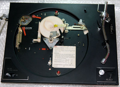

Czy ktoś może mi powiedzieć na podstawie tego zdjęcia
Gdzie powinien być założony pasek?

Pasek zakładasz na rolkę silnika(między widełkami zmieniającymi prędkość obrotową) a koło na obwodzie talerza.Najlepiej założyć na początek na talerz,potem zakładasz talerz.Cienkim śrubokręcikiem przez otwory w talerzu podajesz pasek na rolkę silnika (między widełkami).To to samo co CEC BD 2000 tyle że z automatyką.

A możesz mi dorysować pasek na zdjęciu

Zdejmij matę gumową z talerza,są widoczne dwa otwory.Połóż talerz odwrotnie.Zakładasz pasek na wewnętrzny występ.Potem na gramofon i przez otwór małym śrubokręcikiem prowadzisz pasek na rolkę silnika.

Czy pasek ma całkowicie zejść z wewnętrznej strony talerza?
Czy te czerwone śruby na zdjęciu mam wykręcić?

Tak, to sa sruby zabezpieczajace chassis w czasie transportu. Dwie nastepne srubki ( z czerwonymi jezyczkami ) zabezpieczaja silnik.
Zachowaj je. Tam jest jeszcze informacja aby talerz obracac tylko tak jak obraca sie podczas odtwarzania.

rafikdm, to zdjęcie przedstawia Twój sprzęt czy jest zaczerpnięte "skądś" i wcale nie pokazuje stan Twojego gramofonu?
Pytam, żeby nie było niejasności

Zdjęcie jest zaczerpnięte z netu
Czyli mam wykręcić 2 czerwone śruby
Calkowicie wykręcić czy poluzować?
Żeby wyważyć ramię trzeba ustawić antiskating na 0
Gdzie u mnie jest antiskating?

Ten wichajster na kolumnie ramienia.
Te sruby silnika musisz wykrecic a sruby chassis poluzowac.

Tak myślałem.rafikdm pisze:Zdjęcie jest zaczerpnięte z netu
Zanim zaczniesz pytać o śrubki, upewnij się czy u Ciebie one w ogóle występują.
Śruby transportowe zwyczajowo wyrzucał pierwszy właściciel, a każdy kolejny już dostaje sprzęt niezabezpieczony ów śrubami.
Wyjątkiem są Duale, przy których usunięcie blokady transportowej nie jest ani proste ani estetyczne

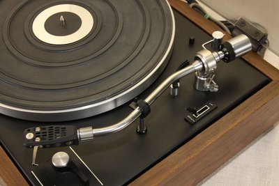

Na zdjęciu jestrafikdm pisze:O kurcze ale jak to ustawić skoro tam nic nie ma?
Jeśli u Ciebie nie ma tego ciężarka na lewarku po prawej no to pozamiatane, brak regulacji AS.

Czego nie ma. Podzialki czy wichajstra ?rafikdm pisze:O kurcze ale jak to ustawić skoro tam nic nie ma?

CEC BA 300 jak założyć pasek?
Podziałki
Tylko pierwsze zdjęcie jest z netu
Pozostałe są mojego gramka

- Posty: 45656
Podziałki nie musi być. Taki urok modelu.
