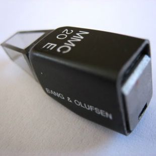

Nie za bardzo jest co zmieniać.
- Załączniki
- mmc20e-rear-this.jpg (10.61 KiB) Przejrzano 2803 razy

- chudy_b
- Posty: 4172
- Lokalizacja: Wólka
Nie gra jeden kanał
Jakieś złącze tam musi być, ale pewnie z zamianą przewodów nie będzie tak łatwo.

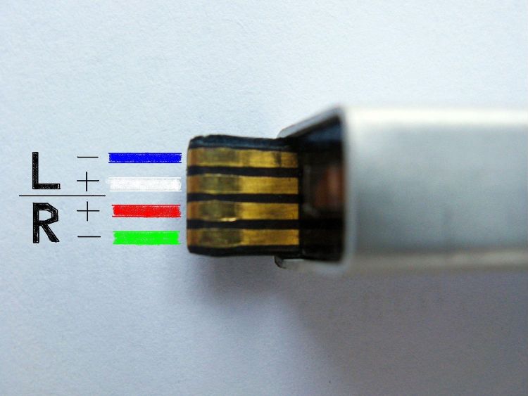

Cyfrowy miernik w rękę i pomierzyć, najpierw ze złącza przy headshellu do kabelków, jak tu ok do samą wkładkę. Jak i tu będzie ok to może same styki, dobrze przeczyścić i może będzie ok.
A styki na zdjęciu wyglądają kiepsko więc może od tego zacznij.

Ale jak przemierzyć wkładkę?
Na wkładce z jednej strony złącze jak na zdjęciu, a z drugiej igła...

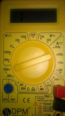

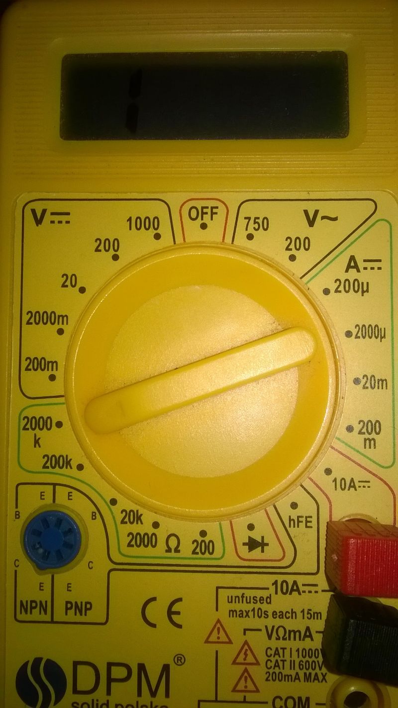

Qrde, wytłumaczcie mi pliz łopatologicznie bo już nie kumam:
miernik ustawiony jak na zdjęciu, jedna końcówka do (np) końcówki ramienia oznaczonej kolorem niebieskim (czyli L-), a druga do ekranu lewego wtyku RCA.
Miernik wskazuje jakieś tam wartości, ale po połączeniu końcówkami miernika niebieskiej końcówki ramienia z jakąkolwiek inną częścia któregokolwiek wtyku RCA jest to samo, a gra jeden kanał...
Nie jestem orłem (a nawet wróblem) jeżeli chodzi o pomiary elektryczne więc proszę o pomoc.

Rozważanie wartości mierzalnej rezystancji we wkładce czy okablowaniu ramienia przy użyciu zwykłego miernika, nie ma większego sensu. To są wartości rzędu części Ohma. Zwykły miernik będzie pokazywał dość orientacyjne wartości.Bacek pisze:czy rezystancja bolec/masa jest zbliżona

Na tym zakresie to musi pokazywać zero. Nie "jakieś tam" wartości. Jakieś tam wartości będą jak złapiesz palcami końcówki miernika. Okablowanie mierz na najniższym zakresie do 200 Ohm. Z wkładką ostrożnie. Niektóre mierniki podnoszą napięcie pracy przy niskich zakresach. Wkładka, szczególnie MC, może nie przeżyć takiego pomiaru.

Dla maksymalnego zabezpieczenia można np. zmierzyć wkładkę przez rezystor w szereg np o oporności 1kOhm. Większe napięcie będzie raczej dla najwyższych a nie najniższych zakresów oporności.
Na zdjęciu masz żle w miernik wpięte kabelki. Czarny w COM, czerwony w środkowy VOhm. Wkładkę możesz zacząć na 2000 a jak nic nie pokarze to przełącz na 20k ale nie wyżej.
