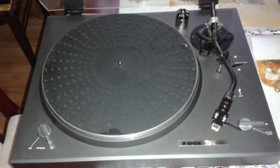

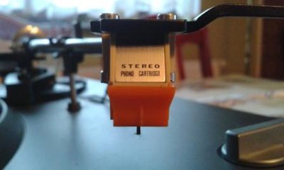

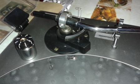

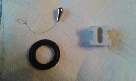

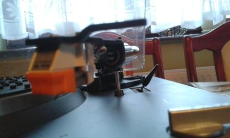

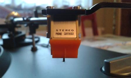

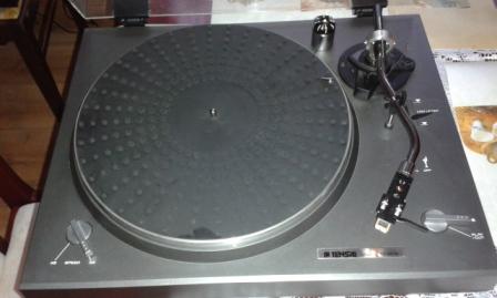

Witam. Załączam zdjęcia gromofonu, prosze administratora Wojtka o wskazówki jak wszystko zmontować, aby sprzęcik grał. Dziekuję.

Nie wiem od czego jest to czarne kółko i biały plastik. Napisałem już co masz zrobić z przeciwwagą.
Wkładka to jakiś noname. Radziłbym zmienić np. na AT-95E. W między czasie przyjmijmy że zalecany nacisk to 2g.
Kalibrujesz ramię zgodnie z opisem z pierwszej strony tego wątku: http://www.winyl.net/viewtopic.php?f=11&t=152
Po wyważeniu ustawiasz nacisk 2g.
Ile ma nacięć ten pręcik wystający z bazy ramienia, skierowany ku przodowi? Zgaduję że 7. Jeśli tak jest to każde kolejne nacięcie odpowiada o 0.5g większej sile nacisku, zaczynając od tego, że pierwsze nacięcie (to bliżej podstawy ramienia) odpowiada ustawieniu 0.5g na skali przeciwwagi. Skoro ustawiamy siłę nacisku 2g na przeciwwadze to zawieś pętelkę ciężarka antiskatingu na 4. nacięciu, uprzednio przekładając żyłkę przez otwór oczko pręcika sterczącego obok ramienia (tak żeby ciężarek po zaczępieniu mógł sobie swobodnie wisieć).
Powinno być OK.
Powinno być OK.

Oczysc starannie i delikatnie igle bo z pewnoscia bedziesz jej uzywal dopoki nie kupisz nowej wkladki. Jest strasznie zabrudzona.

Dziękuję, jutro z rana dokonam kalibracji i dam znać jaki efekt. Pręcik ma nacięc 7, Pozdrawiam.

Witam. Podłączyłe, skalibrowałem i jak na mój słuch to nawet ładnie gra, choć sa jak by wyraxne czasami trzaski w głosnikach, tak jak by nie zbyt wyraźnie. Może spowodowane jest igła - którą wyczyściłem. Wprawdzie to moje poczatki zabawy z gramofonem i wiem, że tutaj trzeba doświadczenia. Dziekuje.

Wymień wkładkę to będzie jeszcze lepiej. To co masz teraz to nie dość że igła jest w wątpliwym stanie to w dodatku ustawienie masz oparte na hipotezie
