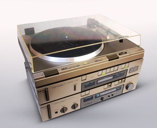

Akai AP-D210 — DD servo, nie wyłącza się.
Ramie wraca, talerz zaś kręcąc się bez końca gotów jest,
wyczerpać całe zasoby energii elektrycznej ziemii..

A co się dzieje jak ręcznie przesuniesz ramię nad płytę, a potem je cofniesz na stopkę?

Gramofon po podłączeniu do prądu, od razu zaczyna kręcić talerzem,
niezależnie od tego w jakim położeniu jest ramię, przestaje po wyciągnięciu wtyczki z kontaktu.

Serwisówka jest do kitu, ciężko dojść co jest do czego. Spróbuj dostać się do niego od spodu i porób dokładne zdjęcia, szczególnie elementów elektronicznych.

Uff,
soczysty sukces..
Panowie dziękuję za wskazówki.
Przyczyną były sfatygowane plastikowe śrubki,
które to nie trzymały elementu z małym guziczkiem,
na który naciskało powracające ramię.
Dziękuję dodaliście mi odwagi
do zajrzenia pod spódnicę tego gramofonu..
soczysty sukces..
