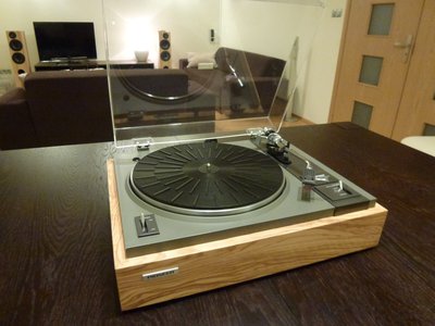

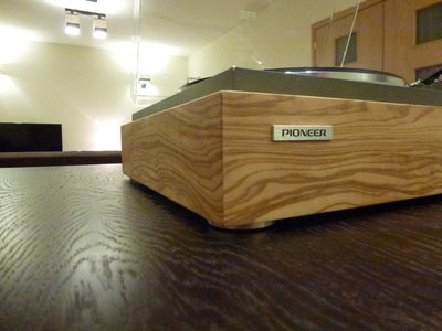

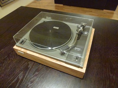

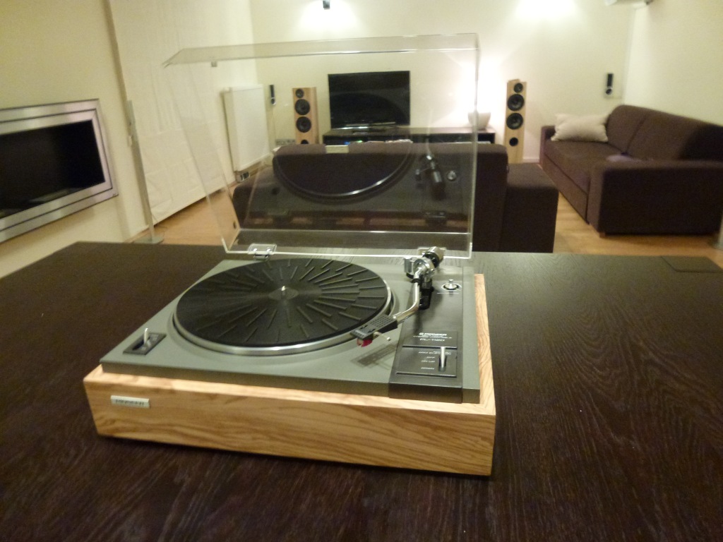

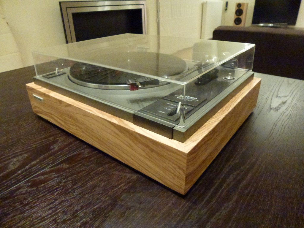

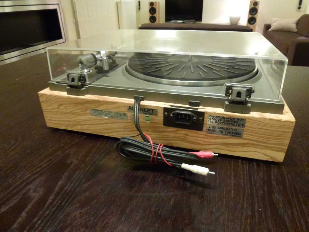

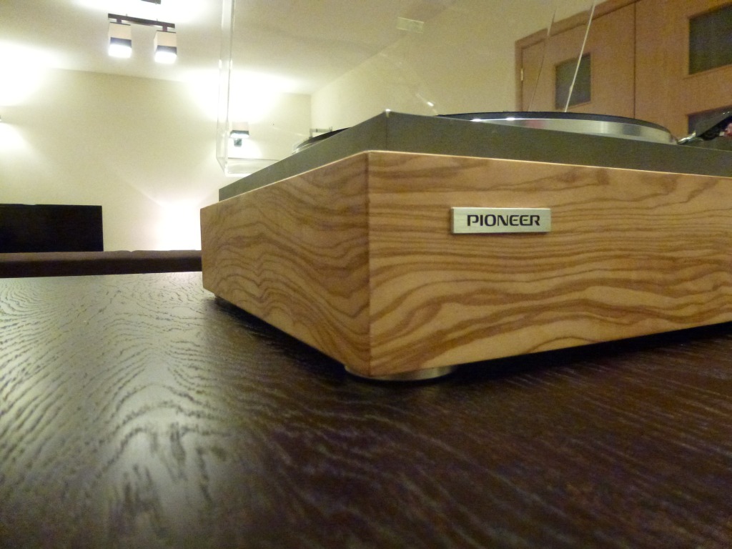

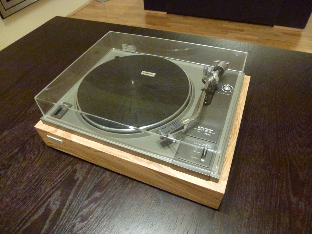

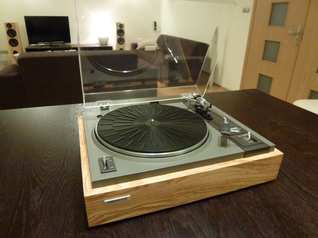

Dziś zakończyłem prace nad gramofonem. Efekt następujący:/

Re: Pioneer PL-112D
Post autor: Bacek »
Świetny fornir. Co to?
kuba137
Posty: 7
Rejestracja: 14 gru 2014, 22:09
Gramofon: Pioneer PL-112D
Re: Pioneer PL-112D
Post autor: kuba137 »
Oliwka. Niewdzięczna w obrabianiu. Krucha w każdą stronę.
Bacek
Posty: 3538
Gramofon: Kenwood L-07D
Lokalizacja: Poznań
Re: Pioneer PL-112D
Post autor: Bacek »
Ale za to jaki efekt.
