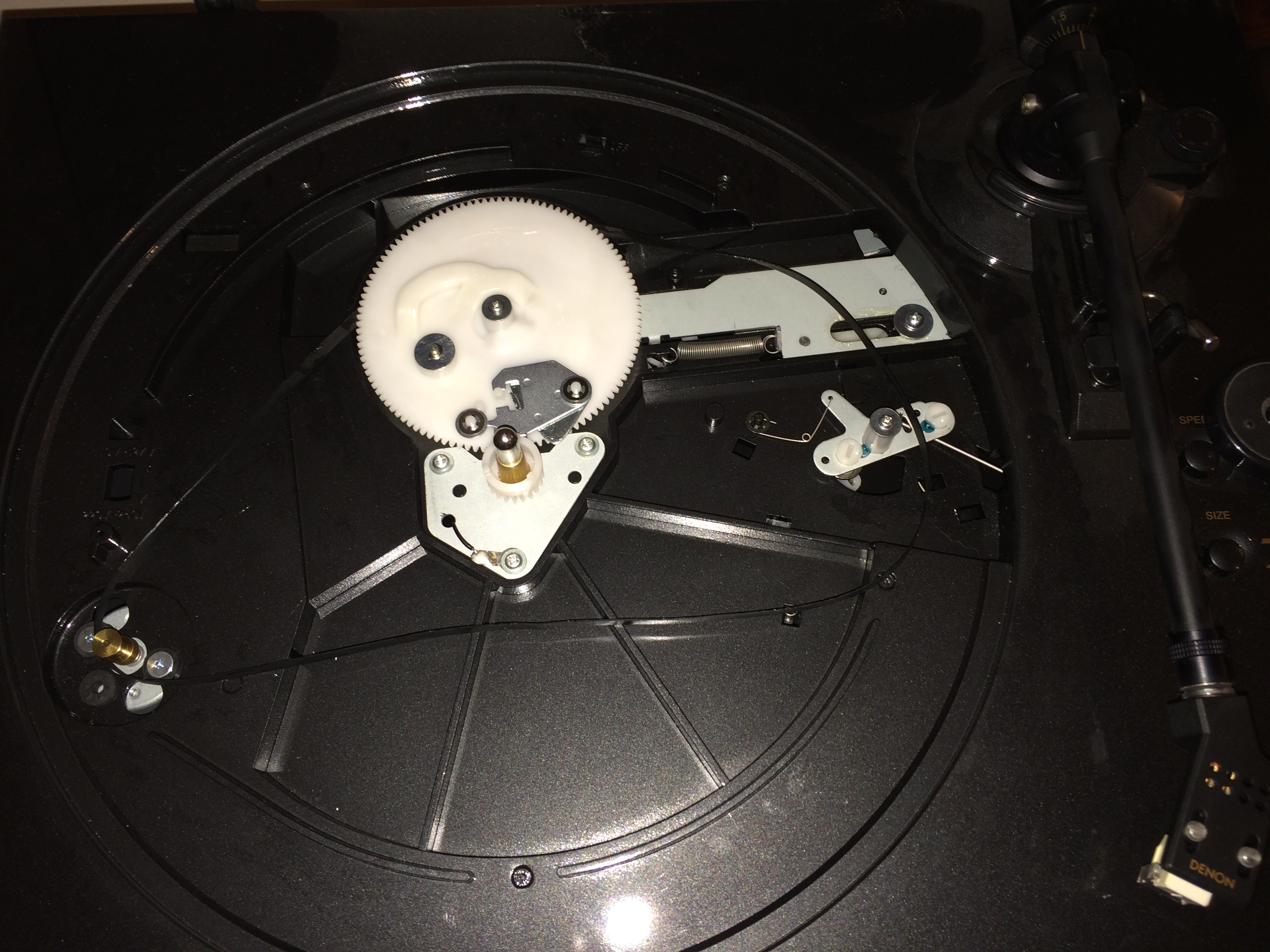

Witam, otóź chciałem sprawdzić czy pre jest na ON czy OFF w gramofonie i zdjąłem ta szara metalową pokrywe w kształcie talerza, i chyba przy zdejmowaniu coś się stało z paskiem bo leży jakoś luźno i po włączeniu gramofonu nic się nie dzieje zero ruchu jedynie ten jeden wałek sie non stop kręci...
Wygląda to tak:
Znalazłem jakąś instrukcje w pdfie po angielsku ale tam ten temat jest w ogóle pominięty.

A na spodnie stronie talerza nie żadnej bieżni do założenia paska?

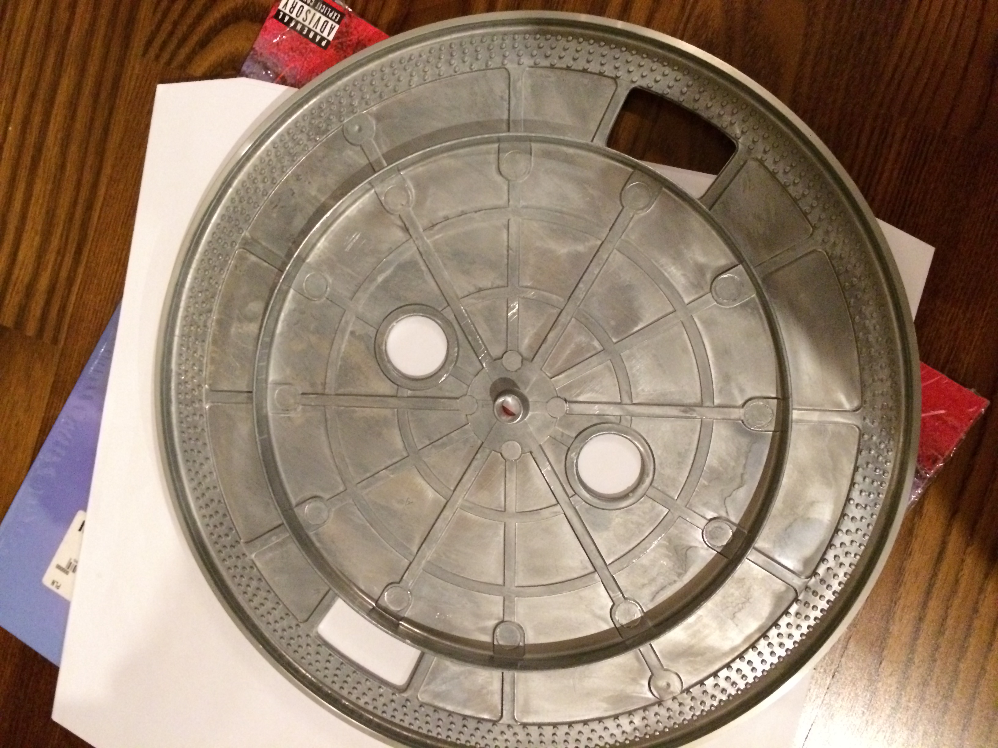

Wygląda tak - spodnia strona talerza

Pasek zapewne trzeba założyć na ten wewnętrzny pierścień i oczywiście na rolkę silnika

Wewnętrzny pierścien? Jestem laikiem w tych sprawcach i najlepiej było by łapatologicznie wytłumaczyć albo nawet wpaincie malnąć pędzlem jak to ma iść :(
garbeniek
Posty: 22
Rejestracja: 07 gru 2014, 16:01
Denon DP-300F problem z napędem
Post autor: garbeniek »
dobra, już działa trzeba było tak jak gruby_b mówił na wewnetrzny pierscien talerza naciągnąć passinio
